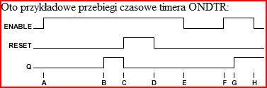

    Dzieki mrrudzin.Postaram pociagnac nieco temat dalej.Poniżej załaczyłem proste liczniki oraz timer z opisem.
    Jakie oprogramowanie wybrać do nauki PLC od podstaw? Siemens LOGO czy Moeller? Jakie oprogramowanie wybrać do nauki PLC od podstaw? Siemens LOGO czy Moeller?
    Timer ONDTR (on-delay timer) zwiększa zawartość wewnętrznego licznika o jeden, jeśli dopływa do niego zasilanie. W przypadku przerwy w dopływie zasilania wartość wewnętrzengo licznika jest zachowywana. Mierzony czas wyrażany jest w dziesiątkach milisekund. Jeśli ilość zmierzonego czasu będzie równa lub większa od wartości podawanej na wejście PV, na wyjściu
    A - na wejściu ENABLE pojawia się stan wysoki; timer zaczyna zliczać czas.
    B - zliczony czas osiągnął wartość PV; wyjście przyjmuje stan wysoki.
    C - na wejściu RESET pojawia się stan wysoki; wyjście przyjmuje stan niski, czas zliczany jest ustawiany na 0.
    D - RESET przechodzi w stan niski; timer znów zaczyna zliczać czas.
    E - wejście ENABLE przyjmuje stan niski; timer przestaje zliczać, ale zapamiętuje ilość zliczonego czasu.
    F - wejście znów przechodzi w stan wysoki; timer kontynuuje zliczanie czasu.
    G - zliczona wartość zrównuje się z PV; wyjście przyjmuje stan wysoki. Timer kontynuuje zliczanie czasu dopóki ENABLE nie przyjmie stanu niskiego albo RESET nie przyjmie stanu wysokiego.
    H - ENABLE przyjmuje stan niski; timer przestaje zliczać czas.
    Tych bardziej zaawansowanych programostów prosze o doradzenie ktore demo i ktory Soft bedzie najbardziej odpowiedni na poczatek nauki. Na nim będe się opierał w dalszej częsci rozwijania tego wątku. Czy LOGO Siemensa,czy EASY soft Moellera, czy inny. Co jest wyraziste i proste w użyciu.Dziękuje za pomoc

    tu są linki do cyklogramu
