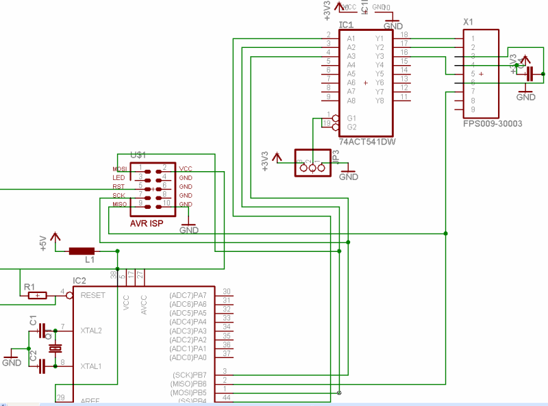

    a ja mam pytanie do was : znalazłem kilka schematów podłączenia karty sd do uP , na każdym jest DATA OUT połączone bezpośrednio z MISO , czy podczas programowania uP nie uszkodzę karty SD ?
    resztę sygnałów chcę puścić przez 74lvc541 .
    • Jak skonfigurować AVR DOS do obsługi FAT na kartach SD/MMC? Przykładowy kod? 541.gif (29.05 KB) Musisz być zalogowany, aby pobrać ten załącznik.
    Ja uwaliłem już dwie ATmegi8 przez to że zapomniałem wyjąć karty podczas programowania .
    ATmega niby się zaprogramowała do końca i koniec programator jej nie widzi a program się nie wykonuje.
    Teraz zamontowałem sobie na lini MISO malutki przełącznik przełączający MISO pomiędzy programatorem a kartą.
