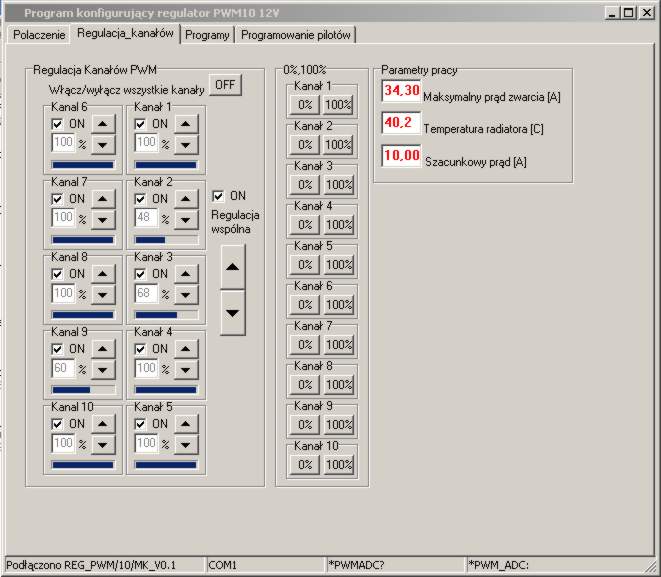

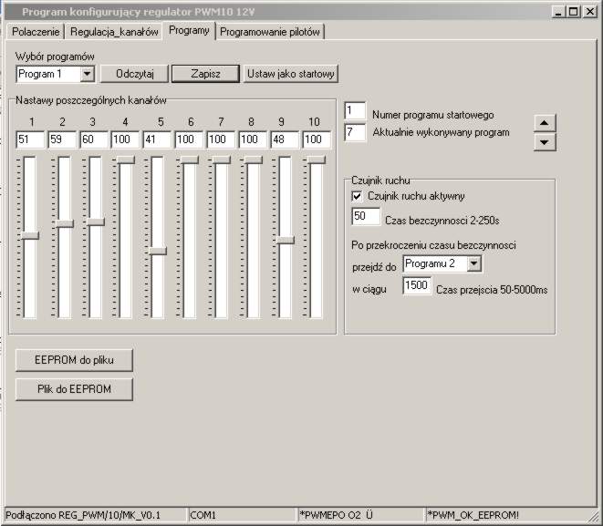

    Sygnały docierające do Atmegi (szacunkowy prąd, temperatura, czujnik ruchu, odbiornik IR oraz miał być fototranzystor ale brakło pamięci :wink: ) pozwalają na optymalną pracę całego oświetlenia który w połączeniu z programem konfiguracyjnym zadowoli prawie każdego :wink: .
    Do dyspozycji jest 40programów tematycznych oraz pamięć na 100 różnych kodów z OBOJETNIE JAKICH PILOTÓW nadajacych w standardzie 36kHz. Program na PC analizuje przesłane kody a Atmega zapisuje je w EEPROM (24C64). Po odłączeniu PC z programem konfiguracyjnym sterowanie odbywa się zaprogramowanym pilotem lub czujnikiem ruchu. Do wyboru jest rozjasnianie, sciemnianie, wyłączane/włączanie oraz zmiana programów.Układ dodatkowo posiada konfigurowalne bezpieczenie przeciwzwarciowe.

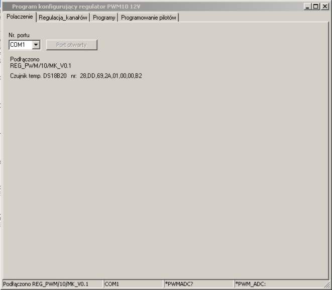

    Co do programu konfiguracyjnego na PC to pisany w C++ i testowany tylko na komputerach z XP+ SP2.

    Dodatkowo umieszczam wsad do Atmegi oraz program konfiguracyjny na PC. Jeżeli ktoś będzie chciał wykonać taki regulator służę pomocą.

    Każdy kanał jest osobno regulowany ale przez program na PC, układ jest w stanie zapamietać 40 różnych ustawień a pilotoem IR można rojaśniać, sciemniać wszystkie kanały naraz oraz przeskakiwać po programach.

    czy programem z komputera można na bieżąco sterować jasność?

    Uszol 1990 napisał:
    I jeszcze jedno pytanie :)
    Tak , odbywa się to w czasie rzeczywistym.

    Uszol 1990 napisał:
    ooo :) i sterując z komputera wysyłasz dane od 00 do 25 ?
    To jedna z możliwości, druga szybsza to wysłanie rozkazu który ustawia wszystkie kanały naraz.
    *PWMSET1111111111/n/r
    ustawi po kolei każdy kanał na wartość "1" ;
