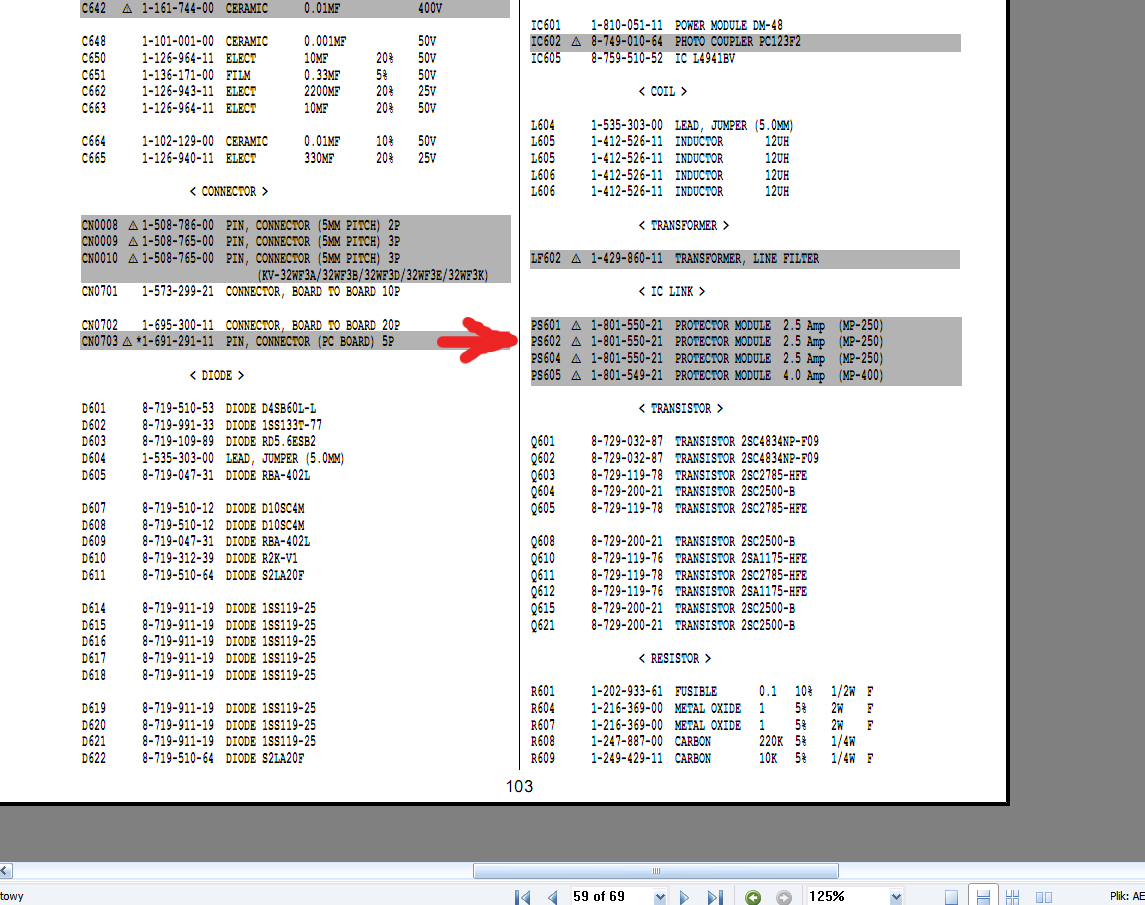

    Witam mam pytanie - przy pomiarze napięć zwarło mi się lub zjechał szpikulec z miernika i zwarłem (8,9) z masą :( wypadki chodzą po ludziach :( ale teraz tak startuje ale się wyłłacza zasilacz i znalazłem przebity chyba jest to bezpiecznik na płycie oznaczony jest PS602 a na elemencie pisze MP 250 - co to jest - jak bezpiecznik to jaki to ma amperaż ? bo nie mam teraz przy sobie takich - może jutro bym takie miał ale terz jaki tu mogę włożyć by uruchomić - chodzi mi o wartość .
    G2 ADJ wyregulowałem i przy startowaniu TV już się obraz nie rozbłyskuje tak mocno i nie widać powrotów - tak że jest ok.
    #8 4852568
    woytekp
    Posty: 631
    Pomógł: 80
    Ocena: 70
    Zgodnie z serwisówką 2,5A
