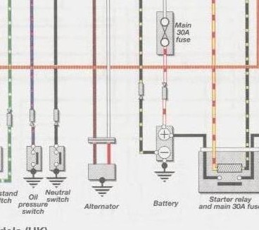

    Alternator podłączyłem w następujący sposób. Kabel z mostka prostowniczego oczywiście do plusa akumulatora a drugi ten od regulatora przez żarówkę i stacyjkę do plusa. W takim układzie alternator ładuje za dużym napięciem. Zrobiłem miernik który wpiąłem w instalacje i przy wolnych obrotach napięcie wynosiło ok 10-11V. Przy większych obrotach myślę że od ok 2 tysięcy napięcie wynosi ok 16-17V i skacze razem z obrotami.

    Aha, no to tymbardziej wskazuje że raczej ten kabelek co dałeś przez żaróweczkę do plusa trzeba raczej bezpośrednio do plusa (po stacyjce) podłączyć.
    A żaróweczka pewnie cały czas świecila ?

    Źle sie wyraziłem, (chodziło mi tylko że w tym układzie nie ma kontrolki)
    Jest tak, dwa przewody z alternatora jeden bezpośrednio na akumulator drugi to plus po zapłonie
    Biały to plus na akumulator przez bezpiecznik 30A na zdjęciu
    Brązowy plus po stacyjce
