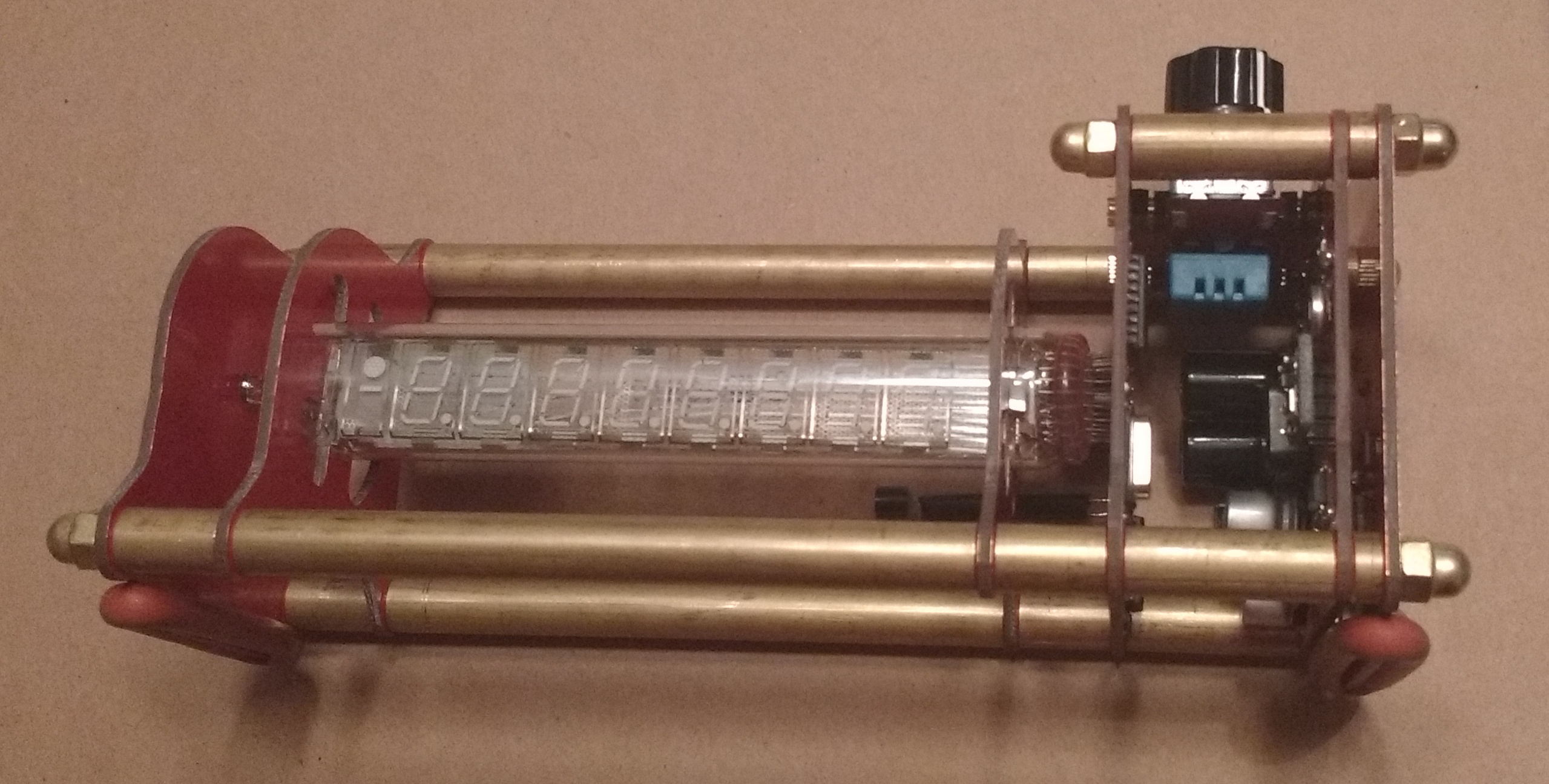

    Kilka lat temu na elektrodzie dość często pokazywały się zegarki wykonane na lampie IW-18. Od tych kilku lat powstawała również moja konstrukcja. Ponieważ sam nie umiem programować procków zaprosiłem do współpracy Kolegę i tak powstał nasz projekt który chciałem zaprezentować na forum. Ja robiłem część mechaniczną oraz płytki a Kolega zrobił soft. Schemat i funkcje jakie obsługuje nasz zegar to efekt wspólnych dyskusji. Sam zegarek umożliwia pomiar temperatury za pomocą DS1820, wilgotności czujnikiem DHT 11, ciśnienia atmosferycznego czujnikiem BMP 180 oraz posiada funkcje budzika. Dodatkowo pokazuje czas UTC przydatny w pracowni krótkofalarskiej. Za zegar odpowiada PCF8563. Odnośnie obudowy jako pierwowzór posłużyła obudowa znaleziona kiedyś w internecie gdzie zrobiłem zmiany według naszego pomysłu. Ogólnie to chyba właśnie obudowa najdłużej powstawała bo w sumie było jej 4 wersje. Obudowa została zaprojektowana w programie CAD. Poniżej zrzuty ekranu z obudową.
    Zegar, termometr, ciśnieniomierz i wilgotnościomierz na lampie IW-18
    Wygląd obudowy w całości.

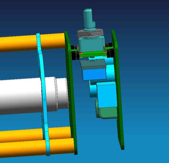

    W skład zegara wchodzi 3 płytki z elektroniką oraz 4 płytki bez elementów. Wszystkie płytki są polakierowane czerwoną soldermaską i zostały zamówione w firmie produkującej płytki. Poniżej obrazki pokazujące sposób połączenia płytek elektronicznych.
    Zegar, termometr, ciśnieniomierz i wilgotnościomierz na lampie IW-18 Zegar, termometr, ciśnieniomierz i wilgotnościomierz na lampie IW-18
    Płytka zasilacza oraz płytka procesora zostały połączone ze sobą za pomocą płytki na której umieściłem przełącznik sterujący pracą zegara oraz od spodu płytki czujnik wilgotności. Całością steruje ATMega 128. Schematy i rysunki płytek w formacie pdf dostępne w załączniku. Zegar ma 2 tryby pokazywania wyników tzn można ciągle wyświetlać interesującą nas nastawę np. godzinę lub przemiatać wszystkie możliwe nastawy. Nastawienie alarmu sygnalizuje kropka znajdująca się przed pierwszą cyfrą. Poniżej zdjęcia zegara.
    Zegar, termometr, ciśnieniomierz i wilgotnościomierz na lampie IW-18 Zegar, termometr, ciśnieniomierz i wilgotnościomierz na lampie IW-18 Zegar, termometr, ciśnieniomierz i wilgotnościomierz na lampie IW-18 Zegar, termometr, ciśnieniomierz i wilgotnościomierz na lampie IW-18 Zegar, termometr, ciśnieniomierz i wilgotnościomierz na lampie IW-18 Zegar, termometr, ciśnieniomierz i wilgotnościomierz na lampie IW-18
    Zdjęcia nie są najlepszej jakości zrobione zostały telefonem. Na zakończenie jeszcze krótki filmy prezentujące pracę zegara.

    Piękna,,,steampunkowa" konstrukcja. Co jedyne, rura z plexi jako oslona na lampe, bo ona z natury dość delikatna. Brawo i Wesołych.

    Piękna konstrukcja w starym, dobrym stylu. A obudowa wygląda mi na konstrukcję od
    opornicy drutowej. Piękne !

    Fantastyczny gadżet, starannie zrobiony by wyeksponować lampę, tak trochę jak okręcik w butelce.
    Gałka fajna też z epoki.
    Jakby ją dać trochę niżej, tak by w gałce ukryć oś i nakrętkę enkodera to chyba by było jeszcze ładniej.
    Mosiądze, siateczka, dobór kolorów i proporcji - pierwsza klasa. :sm9:

    Pojawiło się kilka pytań odnośnie projektu postaram się na nie odpowiedzieć.
    Odnośnie osłonięcia lampy to planowałem umieścić lampę w dodatkowej rurce miedzianej z wykonanym wycięciem w miejscu gdzie są cyfry. Mieliśmy zrobiona taka rurkę ale wykonanie w staranny sposób dużego otwory umożliwiającego poprawne wyświetlanie jest dość kłopotliwe dlatego w tym egzemplarzu nie ma tej rurki. Może jeszcze wrócę do tego tematu jak będę robił kolejny egzemplarz gdzie będzie dokładniejszy moduł do pomiaru wilgotności. Jak powstanie taki zegarek to dodam zdjęcie do postu. Zegar ma podtrzymanie i po odłączeniu od sieci nie gubi nastaw. Odnośnie czasu wyświetlania parametrów to ciągle się nad tym zastanawiamy bo soft będzie jeszcze miał zmiany. Siateczka o którą pyta Kolega została zrobiona z maskownicy do głośnika. Gałka jest trochę za wysoko ale obawiam się że nie da się jej za dużo obniżyć ale poczynię pewne próby zobaczymy co da się zrobić.
