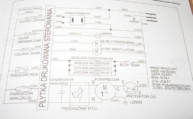

    mamy następujący problem z lodówką. pewnego dnia całkowicie się rozmroziła (żona musiała zrobić 5 obiadów) i chociaż po wyłączeniu z gniazdka i ponownym włączeniu zaczęła pracować normalnie to obecnie nie osiąga zadanych temperatur. mrozi do jakiegoś niesprecyzowanego momentu i wyłącza się. sama nie włączy się dopóki nie odłączy się jej z sieci. ale nawet mimo tego "resetu" mrozi tylko do pewnego momentu.
    zarówno zamrażalnik jak i komorę chłodzącą.
    może to jakieś głupstwo? niestety nie wiem gdzie zacząć szukać uszkodzenia, jest tam dość skomplikowany układ elektryczny, może tam?
    czy lepiej wezwać serwis SAMSUNGA?

    Jeśli pracuje poprawnie po wyłączeniu i włączeniu do sieci przez okres kilkunastu godzin (po czym przestaje do ponownego wyłączenia i włączenia) to prawdopodobnie jest do wymiany grzałka rozmrażania lub coś z nia związanego (bezpiecznik lub sensor defrosta).

    Ta chłodziarka nie ma termostatu tylko moduł elektroniczny i sensory.
    Jeśli po wyłączeniu się chłodzenia staje się ona całkowicie głucha to wyglada mi to na awarię tegoż modułu. Trzeba go wyjąć i obejrzeć pod kątem jakichś widocznych uszkodzeń. Rozumiem że gdy chłodziarka się wyłączy to nie wyświetla żadnych komunikatów na wyświetlaczu ani nie piszczy.
    Jeśli wyświetlacz jest cały czas podświetlony zaś przestaje działać kompresor to może to być uszkodzenie sprężarki.

    wydaje mi się, że kompresor jest sprawny, ponieważ działa po resecie urządzenia. płytkę sterowania obejrzałem, ale trudno stąd coś wywnioskować, są kondensatory elektrolityczne i wyglądają na sprawne.
    są jeszcze przekaźniki, może to któryś z nich? niestety nie jestem elektronikiem i nie wiem jak je sprawdzić.
    po wyłączeniu chłodzenia, wszystko się wyświetla normalnie i nic nie piszczy.
    jeśli to coś w module to serwis wymienia pewnie całość? czyli koszt z 500zł?

    Sprawdz grzalke parownika chlodziarki :)

    ok rozumiem, że należy sprawdzić jej rezystancję? czy coś jeszcze?
    załączam jeszcze schemat, może to kogoś nakieruje?
    Lodówka SAMSUNG RL33EASW - nie osiąga zadanych temperatur, reset nie pomaga

    dziękuję wszystkim. grzałka parownika ma przerwę. niestety trzeba ją sprowadzać z Warszawy. wezwałem więc serwis do jej wymiany. koszt - 250zł plus 100zł wymiana, koszt spory, ale doświadczenie nabyte. poza tym dowiedziałem się, że w tym modelu lodówki często zawiesza się (przymarza) silnik przymykający przepustnicę w strefie zamrażarki.
