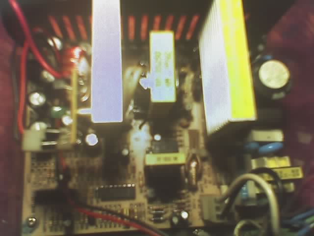

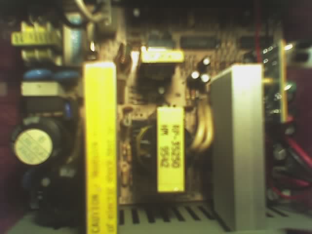

    Przemyślałem wszystko i doszedłem do wniosku że najlepszym zasilaczem do modyfikacji będzie ten zasilacz AT200W
    Jak przerobić zasilacz ATX Seasonic SS-400HT na 2x50V dla wzmacniacza?
    Jeden ze scalaków to znany KA7500 (TL494), a drugi to DBL339. W innym zasilaczu mam drugi identyczny transformator.
    Plan jest taki:
    1) Zmiana rezystora między nóżką nr1 KA7500 na potencjometr 10k
    2) Zmiana Diod prostowniczych i kondensatorów po stronie wtórnej transformatora
    3) 2 Transformatory zamierzam "upiec" w starym prodziżu, żeby móc je rozłożyć. Uzwojenia pierwotne pozostawić takie jakie są, natomiast uzwojenia wtórne nawinąć po 20 zwojów na każdym transformatorze, jak się zmieści to podwójnie. Tak jak wyżej pisałem - uzwojenia wtórne połączę szeregowo, a uzwojenia pierwotne równolegle. Czy drut z uzwojeń będzie się nadawał do ponownego użycia po "upieczeniu" :?:
    Zasilacz ma posłużyć do zasilania wzmacniacza do subwoofera 200W
    Na początek chcę uruchomić układ bez zabezpieczenia, tzn. wylutować DB339, a nóżkę nr4 KA7500 połaczyć z masą przez rezystor kilka kiloohmów. Nie wiem jak zabezpieczenie się zachowa przy takim napięciu.
    Czy to wystarczy, czy jeszcze coś może przeoczyłem :?:
    PS: Jest to moja pierwsza tak poważna ingerencja w przetwornicę impulsową
    Pozdraiwam
