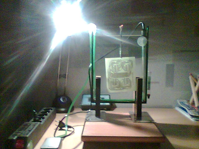

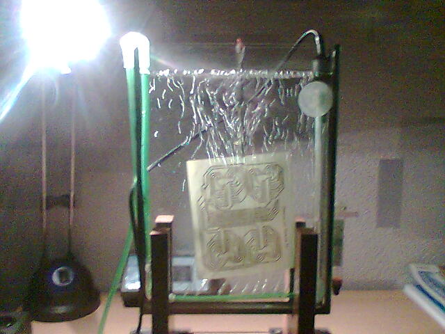

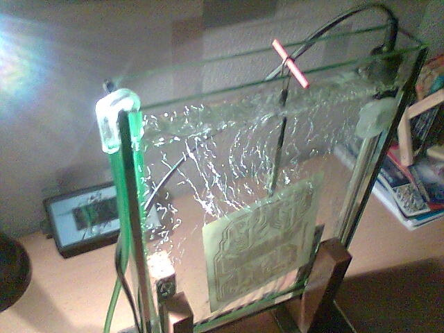

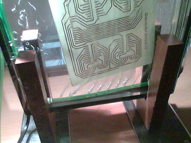

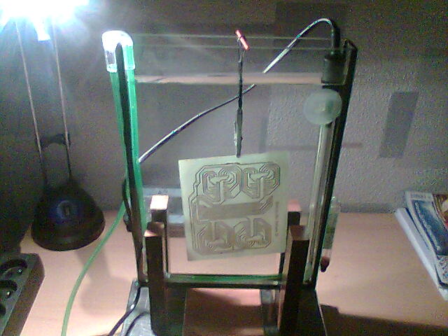

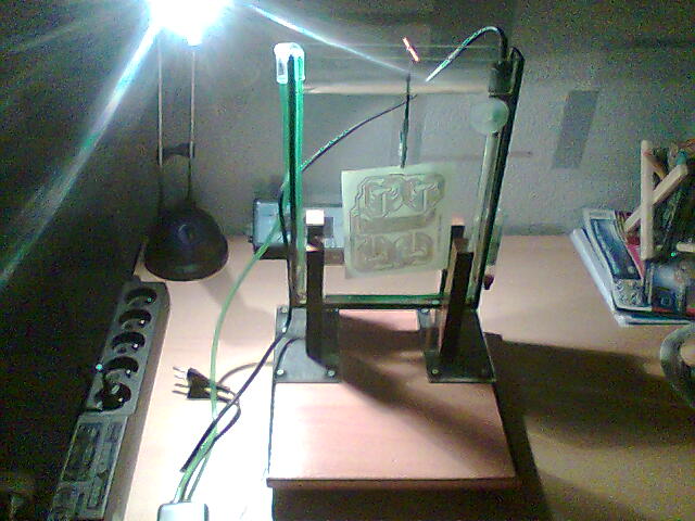

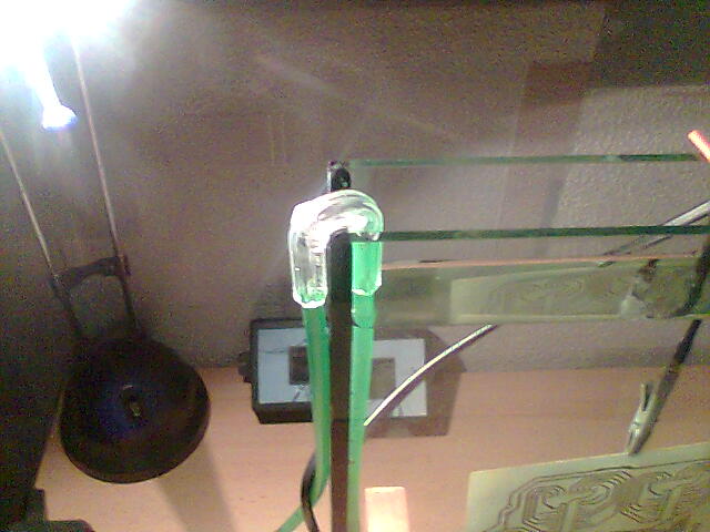

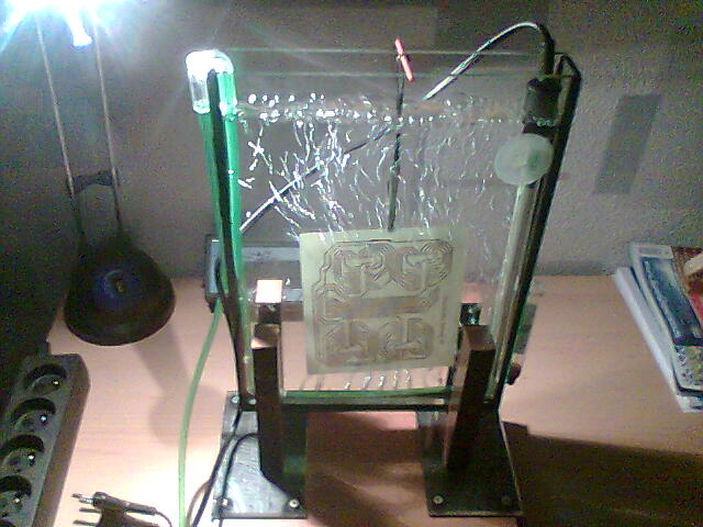

    No to chciałem pokazać własną wytrawiarkę jeszcze nie jest ukończona brakuje tylko termostatu, oraz obudowy w której umieszczę termostat oraz napowietrznik. Akwarium jest zbudowane z szyb o grubości 4mm szerokość wynosi niecałe 3 cm około 2,5 cm a co do reszty wymiarów jest taka sama jak kartka A4. Mieści sie w nim niecałe 1,5l (niestety gdybym dał jeszcze mniejszą szerokość to nie weszła by już grzałka) Grzałka jest mocy 60W ale zamierzam zmienić ponieważ za długo nagrzewa sie na razie woda w wytrawiarce. Akwarium jest umieszczone na 2 jak gdyby widełkach (zrobiłem je dla tego by można było bez problemu wyciągać i wylewać kwas z niego). Dodatkowo wykonałem jak gdyby kolanka z wężyków po to by nie odstawał lub nie zaginał sie wężyk a całość ładnie wyglądała. Te Kolaneczka wykonałem z rurek od długopisów podgrzałem i odpowiednio wyginałem. Niestety jest słaba jakość zdjęć ale gdy wykonam obudowę i termostat to postaram sie o dobre zdjęcia. Pozdrawiam

    Zapomniałem dodać te szczypczyki są umieszczone tylko teraz na pokaz a płytka została wcześniej wytrawiona za pomocą chlorku żelaza III

    Witam bardzo fajna i estetycznie wykonana wytrawiarka. Jeszcze takie pytanie: pojemnik sam kleiłeś? Pozdrawiam i życzę kolejnych udanych konstrukcji

    Magister_123 właśnie chce sobie załatwiam zwykłą 3 mm pleksi i z niej coś uczynię
    Traker Wymiatacz szczypce to mi mamusia przyniosła z pracy bo znalazła :D
    niroox "wiec można jeszcze bardziej zaoszczędzi tylko trzeba mieć świetna zręczność żeby zrobić to lepiej od szklarza" nie sądzę bym takową posiadał a w ogóle to wiesz dałem komuś zarobić :D
    A ta grzałeczka kosztowała mnie 9 zł i podgrzewa mi tak do 30 stopni dopiero po około 20 min dlatego zmienić chce na 150 lub większą

    No ładnie ci to wyszło, czysto i w ogóle :) Ale ja mam jedno zastrzeżenie, jakby obróci akwarium o 180* to można by położyć grzałkę na spodzie a pod nią wężyk do napowietrzania. Dzięki temu roztwór szybciej by się nagrzewał.
    pozdr

    No tak masz racje ale jeśli w akwarium puścimy napowietrzacz to powoduje on że roztwór zaczyna krążyć po akwarium i opływać grzałkę dzięki czemu miesza sie ciepła ciecz z zimną, ale jeśli grzałka wolniej sie nagrzewa to wolniej nagrzeje wodę w tym wypadku czy grzałka będzie pionowo czy poziomo nic to nie da póki nie będzie dużej mocy takie moje zdanie no ale możliwe że się mylę

    Konstrukcja bardzo fajna, lecz nie podoba mi się jedna rzecz. Mianowicie akwarium jest zbyt grube a krótkie. Faktem jest, że grzałka mogła by się nie zmieścić, ale można znaleźć mniejsze o większej wydajności. Ogólnie bardzo fajnie. Pozdrawiam i oby tak dalej.

    Coraz częściej chodzi mi po głowie budowa takiej wytrawiarki. Mam pytanie: Domyślam się że grzałka została kupiona w sklepie "wszystko dla rybek". Jeśli się myle to proszę mnie poprawić. Czy grzałka po ustawieniu w pionie (tak jak to zrobił kolega) musi być zanurzona w całości w roztworze czy może być częściowo niezanurzona?? Jak takie coś wpływa na żywotność grzałki??

    Duch__ -Taką grzałkę kupisz w każdym zoologicznym :wink:. Co do zanurzenia... Ona składa się z tej szklanej rurki z drutem wolframowym w środku i tej gumowej uszczelki, więc w teorii wystarczy mieć zanurzoną tylko szklaną rurkę. Jednak na większości grzałek jest foliowa nalepka z logiem producenta, mocą i właśnie linią minimalnego zanurzenia. Jeśli poziom wody będzie poniżej tej linii to można się domyślić co się stanie z rozgrzanym szkłem, na które kapnęła woda...:arrow:
    creativ_pl -Zmień mocowanie tej grzałki. Ja w ten sposób uwaliłem kilkanaście takich grzałek, aż zakleiłem jedną silikonem i jest ok :D.

    Jeszcze teraz przyszło mi do głowy jedno pytanie... chodzi o pomiar temperatury... gdzie i jak umieszczany jest z reguły czujnik temperatury, tak żeby nie działał na niego środek trawiący?? Czy wystarczy czujnik zaizolować przy pomocy koszulki termokurczliwej??

    Też będę robił taką wytrawiarkę. Narazie bawię sie w zrobienie czujnika temperatury. Z tego co czytam, LM35 najlepiej wsadzić w miedzianą rurkę a na to koszulkę termokurczliwą dać.. ale... ta miedziana rurka w chlorku żelaza :P... nie za bardzo mi sie to zgrywa.. Ktos zna jakies gotowe sprawdzone rozwiązania czy trzeba bedzie improwizowac?

    Polecam rurkę szklaną wypełnioną pastą silikonową (taką do procesorów). Trochę duża bezwładność czujnika, ale przy tym zastosowaniu nie powinna być to przeszkodą, a odporność na środki trawiące zapewniona.
