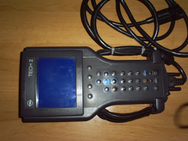

    Mam pytanie. Posiadam od paru dni Opla Corse C 1,7 CDTi 2004r. sprowadzoną z Belgii. Czy można i jeśli można to jak wyłączyć system wspomagania układu kierowniczego EPS? Słyszałem, że jest taka możliwość ale w instrukcji nie moge znaleźć ponieważ jak już wspominałem auto jest z Belgii więc o polskim języku można zapomnieć. Wiem tylko, że wyłącza się ten system po przekręceniu kluczyka, kiedy świeci się kontrolka EPS ale nie mam pojęcia jak... Więc jeśli ktoś coś wie na ten temat to z góry dziękuje, będę wdzięczny.

    witam; w samochodach z tego roku wszystkie funkcje włącza i wyłącza się za pomocą komputera

    możesz to tylko wyłączyć programem serwisowym

    na alegro jest opel tech pod laptopa którym to można skasować

    to jeszcze mało w życiu widziałeś skoro tester jest dla ciebie ideałem ja pracowałem w serwisie opla i trochę wiem na ten temat
