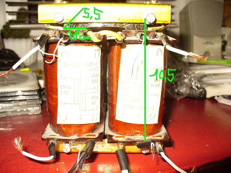

    Na poniższym zdjęciu wygląd jak i wymiary rdzenie Proszę o podpowiedź jak policzyć moc lub jak zmierzyć moc przy pomocy mierników
    >Mariusz CH.
    Rzeczywiście 374 zwoje są połową uzwojenia pierwotnego

    Z rdzenia to by wyglądało na ok. 60VA ...

    Liczyłem z przybliżonego wzoru:
    S=1.25√P
    a skoro przekrój rdzenia to 1.8x5.5cm=9.9cm²
    to moc by wychodziła
    P=(9.9/1.25)^2=62.7 VA
    Chyba, że te wymiary są źle podane

    Wymiary są dobre, ale wzór zupełnie tu nieprzydatny... :cry: ...ten jest dobry dla transformatorów płaszczowych (E-I i o dość kiepskim magnetowodzie) ZOBACZ, a ten transformator jest typu rdzeniowego i ma dwie kolumny z uzwojeniami.

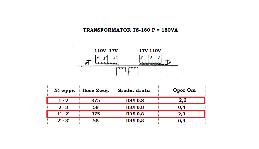

    W katalogu radzieckich transformatorów znalazłem w przybliżeniu z taką samą ilością zwojów i przekrójem rdzenia. Jak obliczyć moc i prąd transformatora 8-4255-001-1?
    Ale w transformatorach tego typu uzwojenie pierwotne dzieli się przez 2 i pół umieszczone na oddzielnych karkasach. W sieci 110V obie połówki są połączone równolegle , a przy 230V - szeregowo. Kolego , _jta_! Nie może transformator 40W mieć pierwotne uzwojenie 374 zwoje drutu 0.8 mm.

    Na 220V, czy 230V zdecydowanie nie może - nawet jeśli to 374 zwoje ma stanowić połówkę uzwojenia, to dla 220V wychodzi 3.4 zwoju/V - ilość odpowiednia dla transformatora o 4x większej mocy. Ale transformatory z dwiema kolumnami mogą być wykonywane tak, że uzwojenia pierwotne łączy się szeregowo, choć nie przewiduje się, by miał być on stosowany do 2x niższego napięcia i równoległego łączenia tych uzwojeń - to może być transformator na 110V, który przy tych 110V powinien mieć uzwojenia pierwotne połączone szeregowo. Więc nie do sieci, jaka jest w Polsce - ciekawe, jak taki transformator trafił do Rzeszowa.

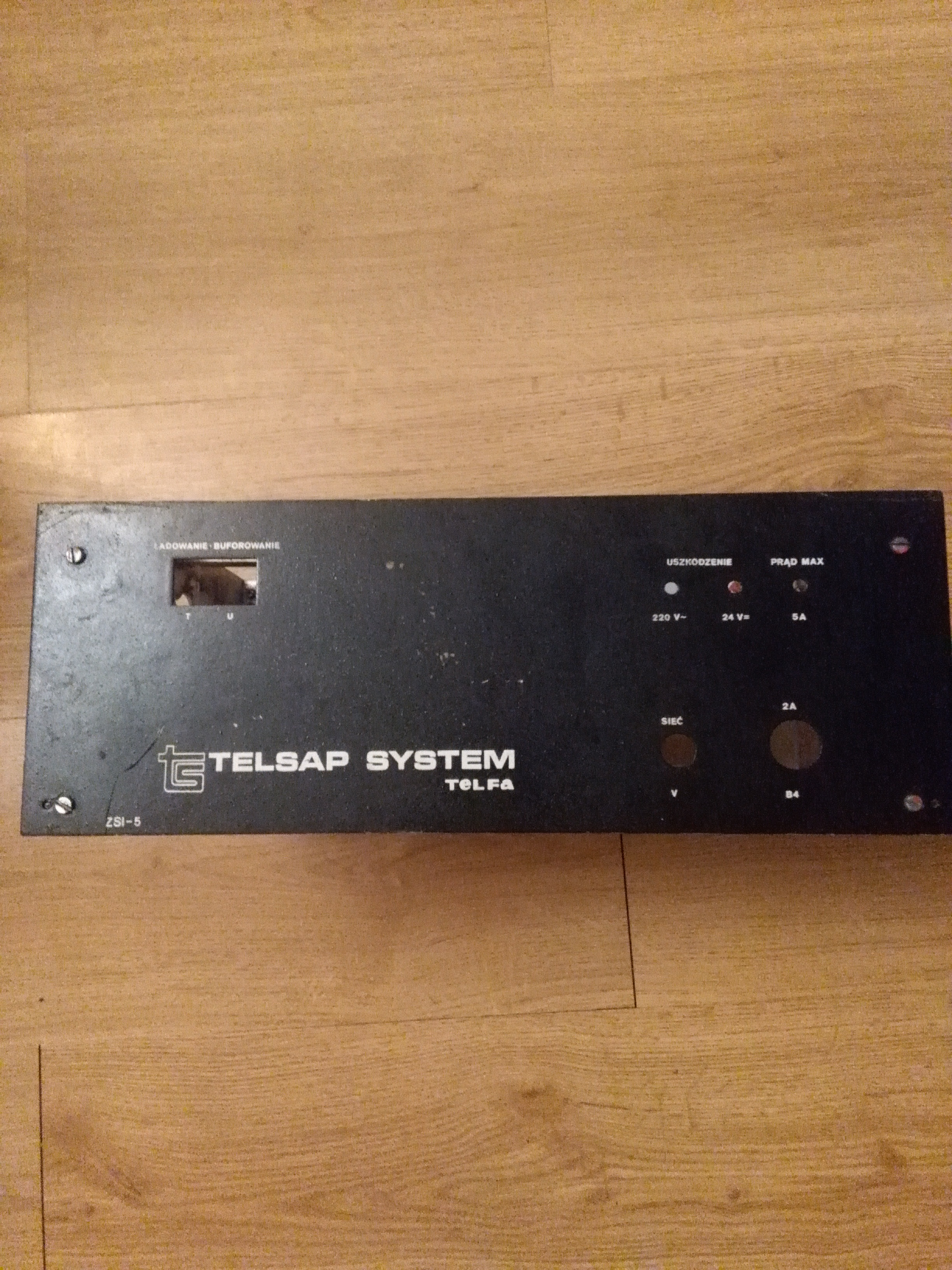

    Na pewno jest na 220V, bo był w obudowie urządzenia tsTelsap System Telfa. Cale urządzenie otrzymalem od kolegi kilka lat temu. Jak obliczyć moc i prąd transformatora 8-4255-001-1? Jak obliczyć moc i prąd transformatora 8-4255-001-1?

    A na jakiej podstawie uznałeś go za transformator sieciowy? Na zdjęciu nie widzę żadnych oznaczeń - może on służył do wytwarzania sygnału dzwonienia w centrali telefonicznej? Ale chyba nie, to była centrala systemu sygnalizacji pożarowej, może ten transformator służył do generowania sygnału alarmowego... Poszukaj przez Google, na stronie http://www.polon-otj.pl/ było coś podobnego (jest już tylko w Google cache, więc szybko).

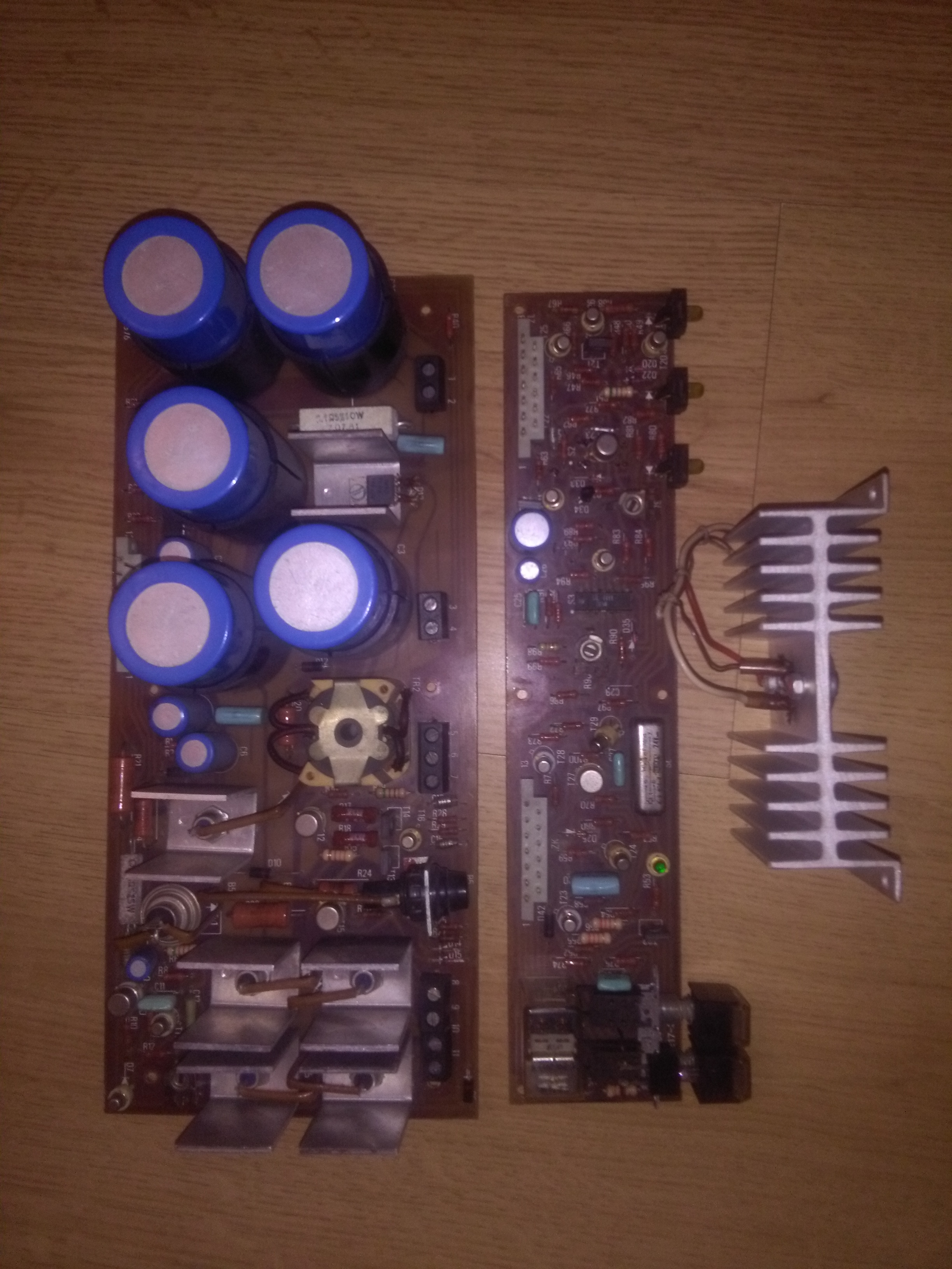

    Uznalem tak na podstawie pierwszego postu kolegi marbal89, autora tematu, a ponadto na to wskazują wymontowane płytki z tego urządzenia. Wygląda mi to na zasilacz dużej mocy. W zalaczeniu fotka tych płytek. Jak obliczyć moc i prąd transformatora 8-4255-001-1?

    Na płytce z lewej jest chyba za dużo kondensatorów, jak na zasilacz - do tego widać jakiś kubek ferrytowy i chyba tyrystor. Jest jakiś tranzystor na radiatorze, ale dużo większy radiator jest po prawej stronie; z kolei płytka po prawej nie ma żadnego większego kondensatora. Jakoś na zasilacz mi to zdecydowanie nie pasuje. A transformator wygląda jakoś inaczej, niż ten w #4.

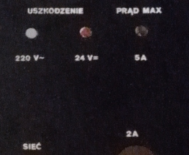

    Z dużą dozą pewności można powiedzieć , że jest to automatyczny prostownik do ładowania akumulatora 24V , używanego do zasilania w trybie buforowym.Moim zdaniem, autorzy tematu pomylili się z pomiarem uzwojenia pierwotnego . Jest to tradycyjny transformator na takim rdzeniu - uzwojenie pierwotne jest podzielona na 2 połowy , które dla napięcia 220V są połączone szeregowo. Napięcie prostownika 24V przy prądzie 5A daje 120W . Zazwyczaj transformatory takich prostowników mają zapas mocy, tak że 160-180VA dla niego moc realna.

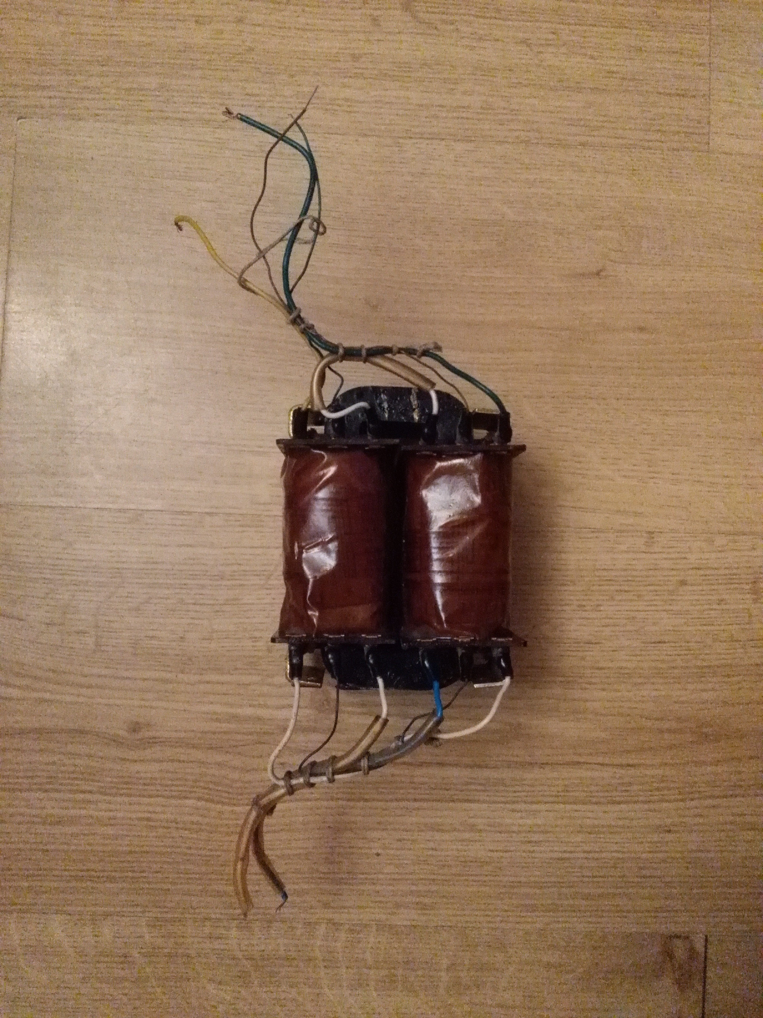

    Urządzenie, które ja posiadam jest identyczne, tylko moje zostało zdemontowane, ponieważ chciałem obudowę z transformatorem wykorzystać do budowy swojego zasilacza. Uchwyty również zdemontowałem. Trafo dokładnie jest takie samo, o czym napisałem powyżej, kiedy zacząłem kontynuować ten post po wielu latach. Moje trafo posiada dokładnie takie samo oznaczenie, jak trafo autora tego tematu. Niestety oznaczenia na trafo są bardzo słabo czytelne i fotka tego nie odzwierciedla. Tu nadmieniam, ze korzystałem z aparatu tel. Komorkowego. Urządzenie raczej nie było przerabiane przez nikogo. Nie było żadnych śladów przeróbek , tym bardziej trafo, które jak napisałem wcześniej zalane było najprawdopodobniej żywicą. Powtarzam trafo wygląda tak samo, jak kolegi marbal89 i takie same oznaczenie, czyli 8-4255-001-1, ma łącznie 6 uzwojeń, po dwa każde, łączone szeregowo, czyli 2x374zw. fi0,8; 2x68zw. fi2 i 2x20 zw. fi 0,4. Posiada tez blachy mocujące takie same jak trafo kolegi marbal89. Jedyna jego wada są o dwa razy wyższe napięcia na uzwojeniach wtórnych. Ponadto bardzo brzęczy w stanie jałowym i przy podłączeniu szeregowym żarówki 230V/25W z pierwotnym uzwojeniem trafo, żarówka świeci. Tak to wyglądało przy pierwszym podłączeniu trafo i to mnie zastanowiło, wiec zacząłem czynić pomiary miernikiem.

    Podłączałeś do sieci oba uzwojenia 2x374 szeregowo, ze zgodnym kierunkiem nawinięcia? Jeśli prąd jałowy jest duży, to - przy założeniu, że jest jest to transformator sieciowy i zwiększenie prądu zostało spowodowane zwiększeniem napięcia sieci (z 220V~ na 230V~) możesz spróbować połączyć szeregowo te uzwojenia 2x374 i jedno, albo oba z tych 2x20 - co wtedy z natężeniem prądu jałowego? Ale te 2x20 są nawinięte bardzo cienkim drutem (fi 0,4 to 1/4 przekroju fi 0,8), więc można to podłączać tylko dla sprawdzenia - nie należy na stałe przepuszczać przez nie prądu większego od 0.3A. A żarówka 25W 230V pobiera niecałe 110mA, więc może świecić od prądu jałowego...

    Jeśli chodzi o podłączenie pierwotnych uzwojeń, to podłączałem je tak jak w oryginale, czyli tak jak na fotografii, wychodząc z założenia, ze połączenia te są zgodne z kierunkiem nawinięcia. Natomiast kiedy dołączyłem jeszcze w szereg dwa uzwojenia po 20 zwoi każde, niezależnie od ich kierunku przyłączenia, zawsze efekt na wtórnym uzwojeniu był ten sam, czyli 0,005V. Wg mnie trzeba dowinąć zwoi do uzwojenia pierwotnego i nawinąc ponownie wtórne.
