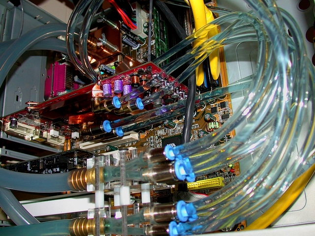

    Co powiecie na temat chłodzenia komputera ?
    Jakie chłodzenie do komputera stacjonarnego – opinie o wydajności i typach
    • Jakie chłodzenie do komputera stacjonarnego – opinie o wydajności i typach woda.jpg (332.25 KB) Musisz być zalogowany, aby pobrać ten załącznik.

    Istotnie, wygląda mi to na lanie wody ...
    :lol: :lol: :lol:

    Czy napewno lanie wody ?
    Oto zdjęcie znanej karty grafiki :
    • Jakie chłodzenie do komputera stacjonarnego – opinie o wydajności i typach r8500d.jpg (36.52 KB) Musisz być zalogowany, aby pobrać ten załącznik.

    niema się co śmiać bo u jednego audio maniaka i u gościa co montuje filmy na komputerze coś takiego spotkałem.
    Zaleta:
    - idealne chłodzenie
    - totalna cisza
    Wada:
    - zabulili za to tyle co drugi nadziany komputer
    - dwa węże lecące do kuchni i elektrozawór otwierwjący wodę w momencie włączenia komputera
