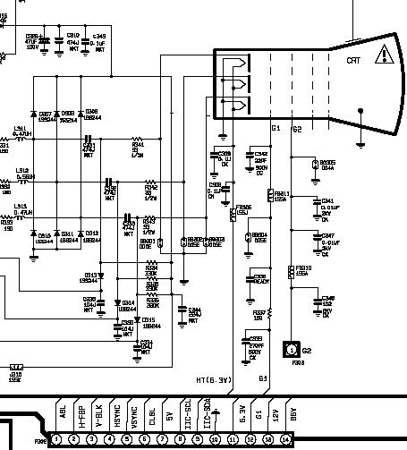

    Witam znowu. Zabrałem się wreszcie za narawę, ale widzę, że aby zamienić miejscami zasilanie elektrod G1 i G2 trzeba poprzecinać ścieżki na PK i skrosować po wierzchu. Czy dobrze rozumuję ? Nie chciałbym czegoś skopać...
    #14 4964092
    Michcius
    Posty: 25
    Pomógł: 5
    Ocena: 3
    zle rozumujesz nie polecam zamiany G1 z G2,jeżeli nie wystarcza regulacja w menu to pozostaje regulacja magnesami na kineskopie ale tu potrzebne doświadczenie

    Witam , jakie ścieżki ? wiesz gdzie są podpięte elektrody przyspieszające ?
    Dochodzą do cokołu bez żadnej elektroniki , bezpośrednio w podstawkę kineskopu , nie są wlutowane w płytkę.
  • #29 4976958
    Darserw
    Posty: 1003
    Pomógł: 100
    Ocena: 35
    Skoro jest serwisówka to proszę spojrzeć na schemat blokowy (str.16 i 17)
    Postaram się wysłać też na PW z opisem.Siatka trzecia i czwarta na pewno nie wisi w powietrzu.

    Nie wiem czy się dobrze rozumiemy, ale jeśli chodzi o G1 i G2 to wchodzą one na płytkę PK, potem jest garść elementów i dopiero na podstawkę kineskopu.
