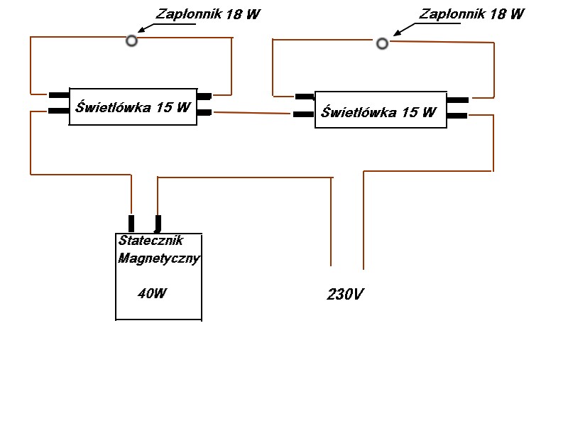

Czy statecznik 1xFL 13W/2xFL 8W obsłuży świetlówkę 15W?
Saper1 28 Mar 2008 22:17 7088 13
✨ Dyskusja dotyczy możliwości podłączenia świetlówki 15W do statecznika magnetycznego oznaczonego jako 1xFL 13W / 2xFL 8W. Początkowo sugerowano, że świetlówka 15W powinna działać bez uszkodzenia statecznika, jednak późniejsze wyjaśnienia wskazały, że prąd pracy świetlówki 15W (330mA) jest wyższy niż prąd statecznika dla 2x8W lub 13W (160mA), co skutkuje słabszym świeceniem świetlówki. Zalecane jest użycie statecznika dedykowanego do świetlówek 15/30W lub równoległe połączenie dwóch stateczników. W przypadku podłączenia świetlówek 2x15W do statecznika 40W, istnieje ryzyko przeciążenia i skrócenia trwałości świetlówek. Problemy z zapłonem świetlówek rozwiązano poprzez wymianę zapłonników na odpowiednie o mocy 4-22W marki PHILIPS. Dyskutowano także o alternatywie w postaci świetlówek T5, które są tańsze w eksploatacji, jednak ze względu na specyficzne spektrum dla roślin w akwarium wybrano specjalne świetlówki T8. Ostatecznie rekomendowany jest statecznik 30W dla świetlówek 15W, aby zapewnić odpowiednią moc i trwałość oświetlenia.
