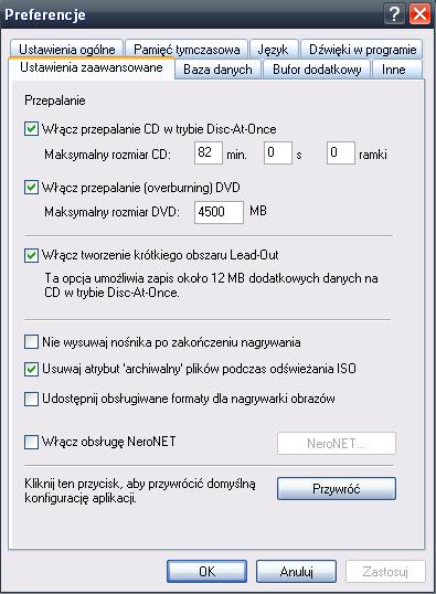

    Zgadza sie powinno sie nagrac na plycie 700 z overburningiem, ale nie idzie, na 800 rowniez nie moge - wloze kazda z tych plyt i wysuwa sie naped z komunikatem w stylu '' zbyt mala pamiec nosnika''. Mam w nero na pasku u dolu zaznaczone ponad 700, to overburning mam wlaczony - tak mysle.

    W Nero przed kliknięciem ZAPISZ zaznacz Disk At Once , wtedy musi to wypalić .

    Renoraines wejdz w opcje Nero i ustaw tak jak na załączonym obrazku ...
