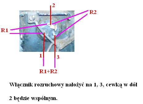

    Witam czy wie ktoś jak podłączyć ten agregat do prądu bo nie chce go uszkodzić. Proszę o odpowiedz.

    Można to sprawdzić poprzez pomiar oporności uzwojeń. Jeśli pomiędzy dwoma dolnymi kołkami będzie suma rezystancji R1 i R2, to według schematu

    Podłączyłem tak jak wyżej przedstawiony schemat i agregat dalej nie pracuje. Jak może być przyczyna tego ,że agregat dalej nie pracuje . Proszę o odpowiedz

    Przed podłączeniem sprawdziłeś elementy i uzwojenia? Cewka z prawej strony zapewnia rozruch, a to z lewej jest zabezpieczeniem termicznym (tu powinno być przejście). Jeśli "termik" jest uszkodzony, to do prób można pominąć. Przy normalnym użytkowaniu należy podłączyć sprawny (nowy).
