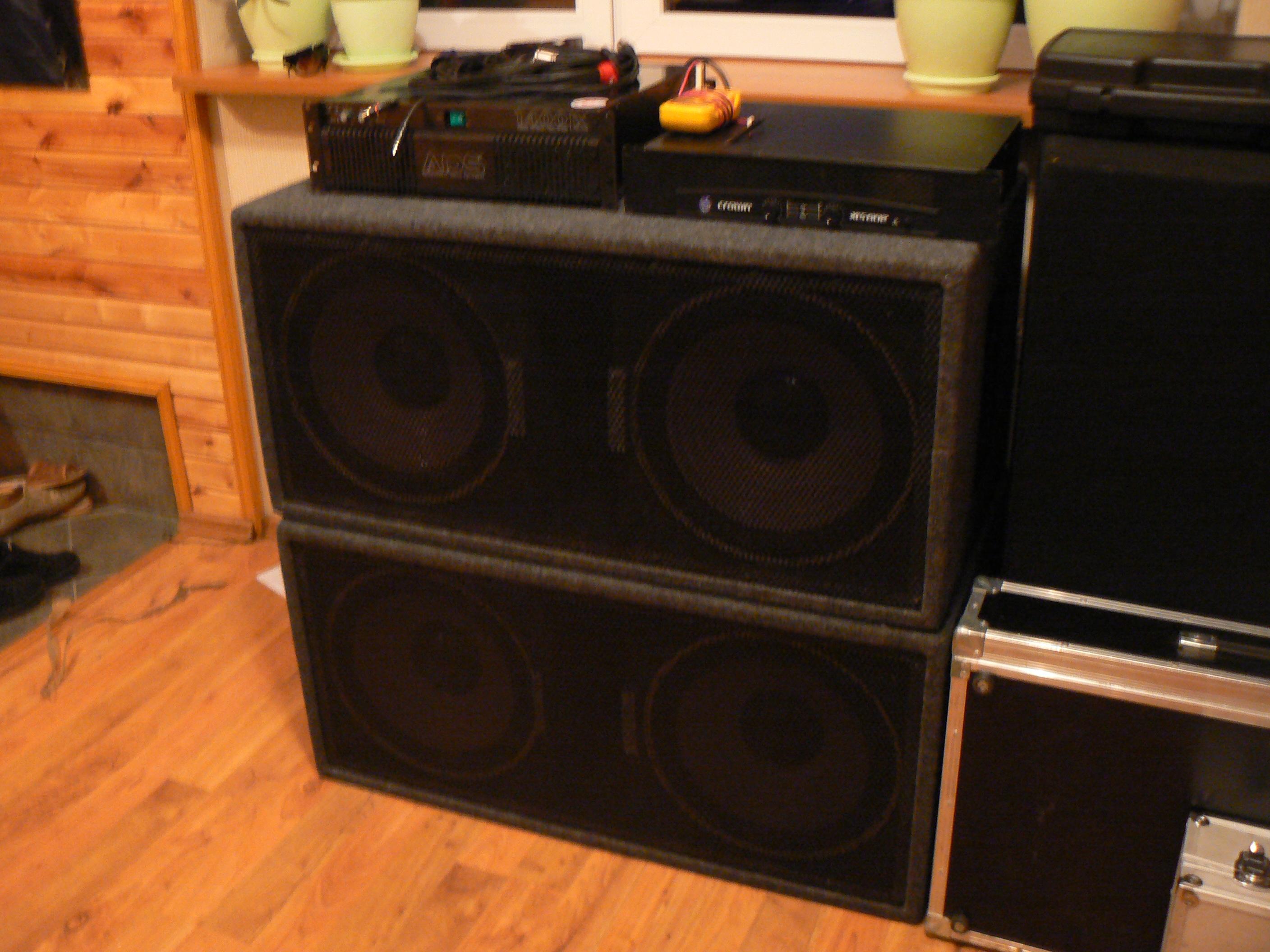

  • Witam.
    Korzystając z długiego weekendu majowego złożyłem dwie paczki na głośnikach STX GDN-38-550-8-AE.
    Jest to moja pierwsza konstrukcja akustyczna.
    Do budowy użyłem płyty budowlanych (sklejka 20mm)
    Litraż to około 200L.
    Strojenie 45Hz
    Napędzam to ADS LX1400
    Koszty około 1200zł za dwie sztuki.
    Gra to wystarczająco jak dla mnie za te pieniądze:)
    Subbas STX 800W (2 X GDN-38-550-8-AE) Subbas STX 800W (2 X GDN-38-550-8-AE) Subbas STX 800W (2 X GDN-38-550-8-AE) Subbas STX 800W (2 X GDN-38-550-8-AE)
    ps. brakuje im jeszcze kraty i nóżek. krata schnie nóżki jutro będą:) z finału dam foto pozdrawiam

    Tak to jest on. Nie mogę powiedzieć dużo jak sie sprawuje bo dopiero je dziś złożyłem. Pierwsza impreza 24maja to cos więcej powiem:) Zasiliłem to ADS 1400 czyli 700W na kanał a STX i przez godzinę grania nic sie nie spaliło :P :D

    Zszywki wyjmę w wolnej chwili bo i tak koc był klejony. W tych głośnikach linki sa po przeciwnych stronach i lepiej mocowane. Także nie maja jak sie zewrzeć z koszem. Juz to testowałem :]
    Fotka z dzisiaj, z krata. Brak tylko jeszcze nóżek :)

    paczki - około 30zł (klej i wkręty) płyty z odzysku
    terminale i raczki 150zł
    koc + klej 90zł
    Krata - 92
    jak pisałem mniej wiecej około 1200zł dwie sztuki dokłądnie nie chce liczyc :P :p :)

    glosniki w szereg czy rownolegle ? 8 ohm? a nie lepiej bylo dwie 4 w szereg?
    czym je odcinasz? i na ile/jak ?
  • #16 5141750
    jakub_grzeszczak
    Posty: 92
    Pomógł: 2
    Ocena: 5
    koc kupiłem w Castoramie 6.50 za m²
    dwie 8 rownolegle.
    w ads jest crosower i mniej wiecej na 100hz.
