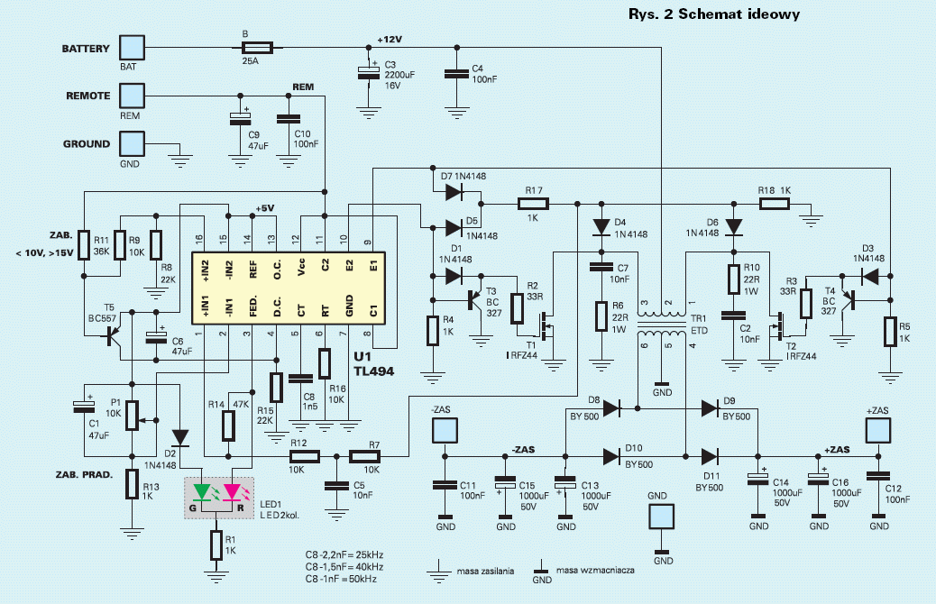

    Chciałbym zbudować przetwornicę samochodową na podstawie tego schematu http://danyk.wz.cz/iz_2_35.html Czy któreś z tych transformatorów z zasilacza ATX można użyć w tym schemacie? Jeśli tak to które wyprowadzenia muszę użyć? Jeśli nie to jaki transformator musiałbym użyć i czemu te się nie nadają? Z góry dziękuje za pomoc.

    Schemat na przedstawionej stronie dotyczy przetwornicy zasilanej z sieci a nie samochodowej.
    Na temat przetwornic samochodowych powstała już wystarczająca ilość wątków na tym forum.
    Co do użycia rdzeni z demontażu - przetwornicę car-audio zdecydowanie lepiej robić w oparciu o rdzeń toroidalny. Paradoksalnie na takim rdzeniu łatwiej jest nawinąć symetryczne uzwojenia.

    Podany schemat dotyczy przetwornicy zasilanej z napięcia 230V AC, jeżeli akurat takie masz w swoim samochodzie, to układ jest w sam raz.
    Jeśli jednak chcesz przetwornicę zasilać z 12V prądu stałego, to zakładając jej sprawność 90% przy 350W będzie pobór prądu 32A, więc zaproponowane tranzystory wykonawcze "się nie wyrobią", z nawinięciem transformatora też będzie problem, a wszystkie elementy na lewo do opornika 47k przy IR2153 są zbędne.

    Znowu "wbiję" się ze swoim schematem :P
    Jakie transformatory z ATX nadają się do przetwornicy 2x35V?
    Bez niepotrzebnych zabezpieczeń i sprawdzona przeze mnie - działa. Dodatkowo jest stabilizacja, nie ma tylko izolacji strony wtórnej. Może przyda ci się ten schemacik do jakichś przeróbek schematu irka.
    Trafo z ATX możesz spokojnie przewijać, przy niskich częstotliwościach (20..50kHz) przy indukcji 200mT się tak nie grzeją, przynajmniej mi się nigdy nie grzały a już zrobiłem trochę trafek na rdzeniach z ATX ;) Ilości zwojów, moce i częstotliwości liczysz według wzorów z artykułu Mistrza RoMana, link:
    https://www.elektroda.pl/rtvforum/topic492683.html
    Ja z takiego rdzenia z ATX osiągam bez większych problemów 200W przy 30kHz i 3V/zwój.
    Rdzeń rozklejaj według standardowej procedury - wygotować albo do pieca i delikatnie oddzielaj krztałtki. Jeśli nie chce się rozkleić od razu to nie szarp ani tym bardziej nie pukaj - nagrzany rdzeń bardzo łatwo się kruszy.
    Przy projektowaniu uzwojenia nie przekraczaj gęstości prądu 5A/mm2 w drutach miedzianych, przy liczeniu ilości drutów na zwój uwzględniaj poprawkę na naskórkowość. To chyba wszystko ;)

    Zauważyłem że podany powyżej schemat odpowiada temu http://sklep.avt.pl/photo/_pdf/AVT2732.pdf Dobrze się składa bo nie lubię trawić płytek :P. Posiadam rdzeń z zasilacza ATX, kolumna środkowa ma 1,08mm². Co jeszcze musze zmierzyć aby ktoś mógł mi pomóc w wyliczeniu ilości zwojów żeby osiągnąć zasilanie 2x35V i w najlepszym wypadku 150W?

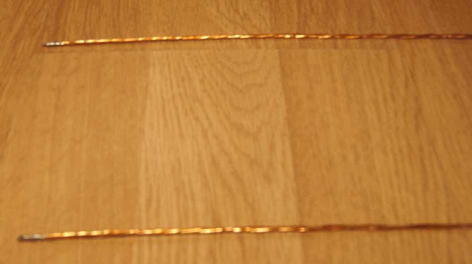

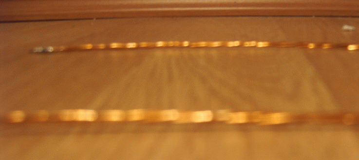

    Nawijać skręcone ze sobą druty czy ułożone równo koło siebie? Całe uzwojenie pierwotne powinno się zmieścić w jednej warstwie czy mogą być dwie?
  • #26 5173745
    Qwet
    Poziom 33  
    Posty: 2411
    Pomógł: 137
    Ocena: 180
    Generalnie powinno być tak że pierwotne i wtórne zajmą tyle samo miejsca. W praktyce możesz dać ciut więcej drutów na pierwotnym ze względu na trochę większe wydzielanie ciepła niż na wtórnym (kluczowanie). Nie musisz się mieścić w jednej warstwie, ważne żebyś zostawił sobie dość miejsca na uzwojenie wtórne. Zwijkami się nawija jeśli wiesz że taśmami drucianymi sobie nie poradzisz. W twoim przypadku na pierwotnym jest 2*6 drutów, czyli nawijasz 4 zwoje 12 drutami. Ja bym nawijał taśmami, ale jeśli nie czujesz się na siłach to zrób ładne lice (zwijki) drutów, nie za mocno skręcone, tak tylko żeby się nie rozpadały. Ja nawijałem taką licą z 4 drutów 0,75mm:
    Lica zajmuje więcej miejsca i nie jest tak równomiernie ułożona jak taśma z drutów dlatego ja staram się licą jak najrzadziej nawijać. Wyjątkiem są rdzenie toroidalne gdzie zazwyczaj jest wystarczająca ilość miejsca.
    Aha, jeśli nawijasz licą to dajesz na pierwotnym dwie lice po 6 drutów. Łatwiej będzie je potem rozdzielić na wyprowadzeniach ;)

    odnośnie kitu AVT-2732 to :
    R1 R4 R5 R13 R17 R18 -1k om
    R8 R15 -22k om
    R11- 36k om
    tranzystory BC237 koniecznie z grupy wzmocnienia 25, a jeszcze lepiej jeśli będą 40, czyli BC237-40
    Dioda LED 2kolorowa z wspólną katodą
    dla początkującego mam nadzieje że ułatwi to odpalenie tej przetwornicy która właśnie przez błędny spis elementów na dole artykułu nie cieszy się pozytywnym zdaniem.
    Ja nie mogę powiedzieć o niej złego zdania, działa bez zarzutu. Pozdrawiam
