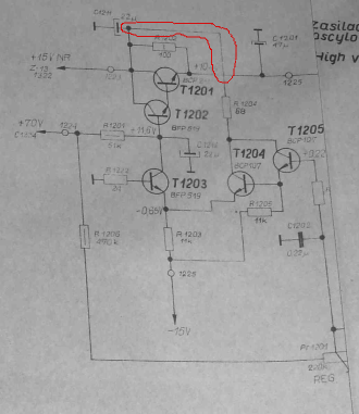

    Odkopuje temat gdyż w końcu zabrałem się za naprawę. Po kolei co zrobiłem na razie:
    1.Sprawdziłem i wyregulowałem zasilacz niskich napięć, było +14,5V jest równo 15V, podobnież z -15V. Było +5V, wyregulowałem jak pokazuje schemat do +5,2V. Zamiast +70V mam +69V, to chyba nie robi różnicy. -100V i +125V jest. Tylko zamiast +250V mam +256V ale to napięcie nie ma jako takiej regulacji, zauważyłem tylko, że jak zmniejszam to 70 to zmniejsza się też 250, ale nie chce przesadzać. Wydaje mi się, że od tej strony jest ok wszystko.
    2. Zasilacz WN - tu zaczyna się zabawa. Pomiary wysokiego wykazały że zamiast +1900V na lampie jest prawie +900V. Zamiast -1850V mam tylko -400V. Wylutowałem najpierw diody WN (BY476), wydają się być dobre - przepuszczają tylko w jedną stronę, przy zasileniu ich napięciem 4,5V spadek na diodzie jest rzędu 4V. Wymieniłem tranzystor mocy w przetwornicy bo ten oryginalny po pomierzeniu wydawał mi się podejrzany. Niestety nadal na ekranie zupełnie nie ma nic. Jeszcze jedna rzecz mnie martwi, ale na dzisiaj już koniec prac - napięcie podawane przez stabilizator zasilania części WN mam +13,5V, natomiast na schemacie jest +10(chyba bo akurat w tym miejscu mam rozmazane).
    Co jeszcze powinienem sprawdzić? Najgorzej jest z tym WN, nie wiem od której strony teraz się dobrać.
    Dołączam schemat zasilacza WN, zaznaczyłem na nim jakie są pomierzone przeze mnie oporności uzwojeń trafa WN.

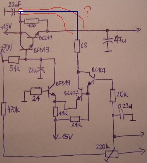

    Obleśny Szczur
    Posty: 338
    Pomógł: 4
    Ocena: 16
    Tak jak poradziłeś zacząłem po kolei badać elementy zasilacza WN. I oto wynik, poniżej przedstawiam schemat który wykonałem na podstawie stanu rzeczywistego - jak widać różni się on od schematu z instrukcji. Jak jest prawidłowo? Oscyloskop przecież działał. Na czerwono zaznaczone jest połączenie, którego w rzeczywistości nie ma.
    Oscyloskop DT-516 - opadający przebieg, znikający kanał B, regulacja intensywności
  • #12 5829292
    arch_x
    Posty: 444
    Pomógł: 23
    Ocena: 142
    Sprawdź, czy połączenie nie powinno wyglądać tak :
  • #13 5829522
    Obleśny Szczur
    Posty: 338
    Pomógł: 4
    Ocena: 16
    No właśnie tak mam na oryginalnym schemacie, dziwi mnie to że wcześniej oscyloskop działał i najwyraźniej musiał działać od wyprodukowania bo na płytce nie ma żadnych śladów grzebania. Spróbuję, najwyżej coś się skopci :D
    Spróbowałem, niestety to zupełnie nic nie daje. Jest cały czas tak samo. Wymieniłem widoczne na schemacie tranzystory na nowe - też nie pomogło. Udało mi się pożyczyć od kolegi drugi oscyloskop - sprawdziłem przebiegi na przetwornicy - według instrukcji powinna być sinusoida - owszem jest, ale poobcinana z dołu z jakimiś tłumiącymi się wzbudzeniami.
