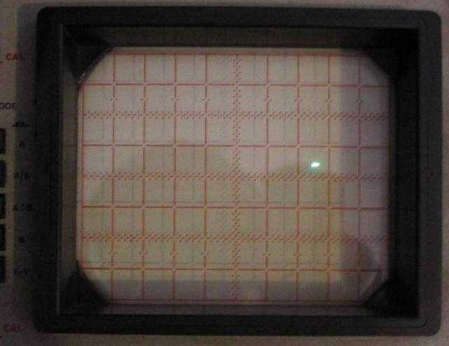

    Nabyłem okazjonalnie w/w "zabytek". Po włączeniu pojawia się ładna linia. Można ją poprawnie pozycjonować jednak po kilkunastu sekundach obraz znika. Intensywność ustawiona jest prawie na minimum (wnioskuję z tego, że lampa jest w dobrej kondycji). Jeśli teraz przestawię ten regulator na max pojawia się pozioma kreseczka dł. ok 0,5 cm po prawej stronie lekko u góry. Regulacja nie wpływa na jej przemieszczanie. Po wyłączeniu zasilania i odczekaniu kilku minut sytuacja się powtarza.
    Spróbuję na wstępie przeczyścić potencjometry, izostaty oraz złącze górne lampy na które zwracał uwagę Rubens w innych tematach dotyczących w/w oscyloskopu.
    Proszę kolegów o radę gdzie szukać usterki.
    Edit: Z tego co się dowiedziałem leżał "biedaczek" spory czas w magazynie zapomniany.
    Edit: Dzisiejsze uruchomienie: Czas stabilnego działania przedłużył sie do kilku minut. Jak tak dalej pójdzie to za parę tygodni może ... sam sie naprawi :D

    "Linia" - domniemywam, że chodzi o wyświetlany obraz(?) - jest stabilna, bez pływania itp. Po zniknięciu obrazu - pojawiająca się "kreseczka" również nie przemieszcza się (zdj.)
    Oscyloskop DT5200 - obraz znika po kilku minutach działania, co sprawdzić?
    Po ponownym, dokładnym sprawdzeniu ustaliłem, że można ją przesuwać pokrętłem o parę (3-4mm) w poziomie. Najjaśniej świeci gdy wybiorę na przełącznikach tryb MODE A/B
    Edit 26.06 : Dla zobrazowania problemu zamieszczam mały plik video przedstawiający zakłócenia pojawiające sie przed zniknięciem poprawnej linii.
    :arrow: FILM
    Dziś już niestety oscyloskop po włączeniu bezpośrednio przechodzi w stan jak na zdjęciu powyżej. Zgodnie z tym co proponował Rubens na początek przemierzę napięcia w zasilaniu. /obecnie czekam na dojście serwisówki /
    Proszę o sugestie - może komuś z szanownego grona przytrafił się podobnym przypadek lub mogą coś podpowiedzieć.

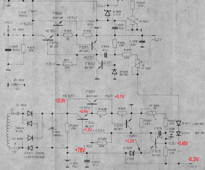

    "Walczę" z zasilaczem i nie daję rady. Dla zobrazowania załączam schemat z naniesionymi pomiarami.
    Wymieniłem diodę Zenera, T1016 - oba elementy miały przebicie i dalej nic. Najdziwniejsze są napięcia na bazie i emiterze T1016. Proszę o spostrzeżenia.

    Widzę że masz tez problemu z tym oscyloskopem, których nie da się wyjaśnić :D
    Na początku też z tym miałem problem, po wymianie T1015, T1016 i T1012 problem ustał i pojawiło się -15V. po wyregulowaniu Pr1002.
    P.S.
    Na tranzystorze T1013 też mam takie dziwaczne napięcia.
    Na C 12,25V., na E 0,6V. a na B 0,05V. a mimo to mam te -15V.

    T1012 nie wymieniałem - zaraz to zrobię. ADI-mistrzu jaki miałeś tranzystor T1016? Na schemacie jest BC107 w rzeczywistości był BFP519V - pewnie wsadzali co mieli pod ręką w trudnych czasach. Na podmiankę mam BC557 - chyba mogą być? Już się zastanawiałem czy nie wsadzić jakiegoś scalaka do stabilizacji...
    #8 5347975
    ADI-mistrzu
    Poziom 30  
    Posty: 2261
    Pomógł: 37
    Ocena: 308
    Ja miałem BC107, a BC557 możesz wsadzić, ja tak zrobiłem w generatorze WN z T901 i T902 i chodziło....
    U mnie jest na tyle dziwna sytuacja, że pochodzi chwile na BC557 i przestaje, zaczyna transformator "krzyczeć", czyli za niską częstotliwość uzyskuje. Wymieniłem wiec je z powrotem na nówki sztuki BC107 i ruszył normalnie, ale przy starcie generator jak by się rozpędza (dźwięk audio "rozpędu" poniżej).
    Dopiero spojrzałem, że BC557 to tranzystor PNP a BC107 to NPN. Wstaw BC547.
    ADI-mistrzu jesteś cudotwórcą! Siedzę już któryś dzień przy "sprzęcie" i schemacie na zmianę, kombinując co jest nie tak i do głowy mi nie przyszło, że facet w sklepie pomylił tranzystory. :D :D :D Thx!

    Generalnie oscyloskopy i inne przyrządy pomiarowe nie lubią zamienników.
    Jeśli przeczytaliście uważnie serwisówkę to w niektórych miejscach tranzystory MUSZĄ miec odpowiednie parametry.
    Bez tego można miec dziwne problemy - np. kłopoty ze startem przetwornicy W.N.
    Jeśli chodzi o wspomniany generator - wróc do kondensatorów które wcześniej wymieniałeś- elektrolity zostaw nowe.
    Sprawdź czy tranzystory w generatorze nie powinny miec określonych parametrów.

    Wymieniłem T1016 na BC547B i ..."jak ręką odjął". Napięcia właściwe powróciły - teraz tylko poustawiać odpowiednie wartości i przetestować czy coś jeszcze nie szwankuje. / tfu, tfu, tfu/ ;)
    Edit 20:05: No i "wykrakałem"....
    Edit 18.07.08
    :!: Wszystko w porządku :D /fałszywy alarm/. Wniosek: cała wina leżała w uszkodzonym zasilaczu. Dzięki - wszystkim pomagającym i tym którzy chcieli, a nie zdążyli ;) Pozdrawiam.
