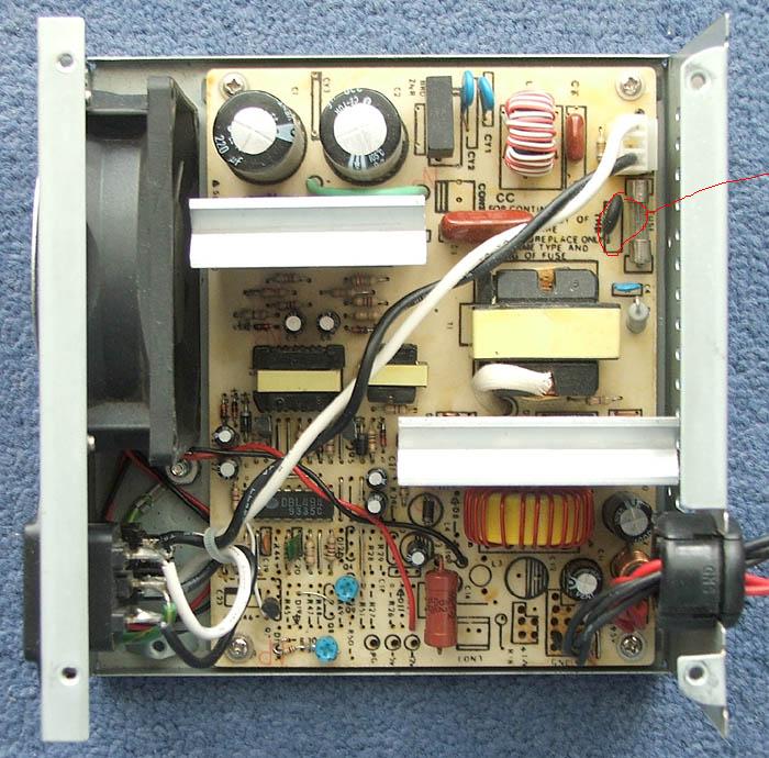

    Mam problem z określeniem parametrów tego kondensatora na rysunku czerwonym kółku, a muszę go wymienić na nowy, ponieważ się spalił.

    To nie jest kondensator tylko termistor NTC o wartości kilku Ω .

    Przecież na nim pisze więc przeczytaj (uszkodzenie masz z reguły na krawędzi, obrzeżu), a reszta powinna być czytelna.

    A w jakiej temperaturze (wikipedia->termistor) ;)
    Obawiam sie że akurat będzie dobry, sporo początkujacych sie na niego nabiera.

    Nie wiem czy jest dobry, ale z niego widziałem iskry.
    Powiedzcie mi chłopaki jaki on może mieć parametry w tych zasilaczach AT.

    Ten zasilacz to 200W

    To taki jak NTCS-123 , przy 25 stopniach ma 12Ω.
    Jak się rozgrzeje to opór mu spada.

    A czy jest jakiś zamiennik bo nie mogę tego nigdzie dostać.

    To szeregowy element, którego zadaniem jest ograniczenie prądu pobieranego z sieci w chwili włączenia zasilacza.
    Krótka "szpilka" na wykresie prądu w f-cji czasu spowodowana koniecznością naładowania kondensatorów elektrolitycznych (w Twoim zasilaczu 2 x 220µF czyli ok. 110µF dla połączenia szeregowego).
    Zabieg od strony konstrukcyjnej spowodowany raczej chęcią nadania technicznej elegancji niż koniecznością.
    Jeśli chcesz coś tam wstawić to w ostateczności może to być rezystor 1,5Ω ÷ 3.3Ω o mocy co najmniej 2W
