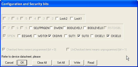

    Uruchomiłem "tęczowy kryształ" z EdW 11/2004 i nie umiem ustawić fusów na zewnętrzny oscylator. Przy wewnętrznym występuje migotanie diody (za mała częstotliwość.
    Aktualnie fusy wyglądają następująco:
    Jak ustawić fusy w ATtiny13 na zewnętrzny oscylator 4MHz?
    jest to zrzut z PonyProga.
    Rezonator składa się z kondensatora 22pF i opornika 5.6K (częstotliwość 4MHz)
    Proszę o pomoc.

    Wewnętrzny oscylator Attiny13 pracuje na jednej z dwóch częstotliwości (9.6 MHz lub 4.8 MHz). W świeżym attiny13 jest ustawione 9,6 MHz więc nie sądzę żeby wewnętrzny oscylator był za wolny. Chyba że jest ustawiony preskaler w rejestrze CLKPR – Clock Prescale Register.
    The device is shipped with CKSEL = “10”, SUT = “10”, and CKDIV8 programmed. The default
    clock source setting is therefore the Internal RC Oscillator running at 9.6 MHz with longest startup
    time and an initial system clock prescaling of 8. This default setting ensures that all users can
    make their desired clock source setting using an In-System or High-voltage Programmer.
    Attiny13 nie ma chyba możliwości pracy z oscylatorem zbydowanym z kondensatora i rezystora, wymaga raczej zewnętrznego generatora.
    Czy w tym układzie nie jest czasem użyty attiny12 ??

    hehe, bo masz pewnie dzielnik ustawiony przez 8 (ckdiv8), albo wewnętrzny oscylator na 128khz :)
    do attiny13 nie można podłączyć kwarcu

    Wszystko działa. Dzięki
