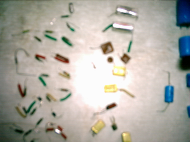

    Witajcie!
    Dzisiaj rozlutowałem parę płytek i uzyskałem elementy.
    Co mogę z nich zrobić?
    Może coś podobnego do tego?
    http://pl.youtube.com/watch?v=IBpxnIMSqVI&feature=related
    Powiedzcie co mam takiego najprostszego zrobić.
    Zrobiłem także zdjęcia.
    Projekty DIY z elementów z odzysku – co zbudować z TDA, TAA, głośniczka i złącz

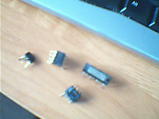

    To wyżej to układy scalone 2 to są wzmacniacze. Jeden TDA a jeden TAA.

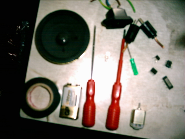

    Wyżej mój roboczy zestawik głośniczek, taśma izolacyjna itd :) to nie wszystko czego używam oczywiście :)

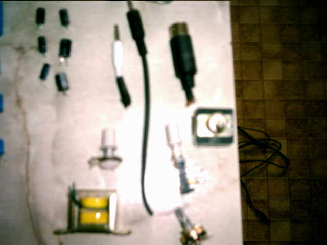

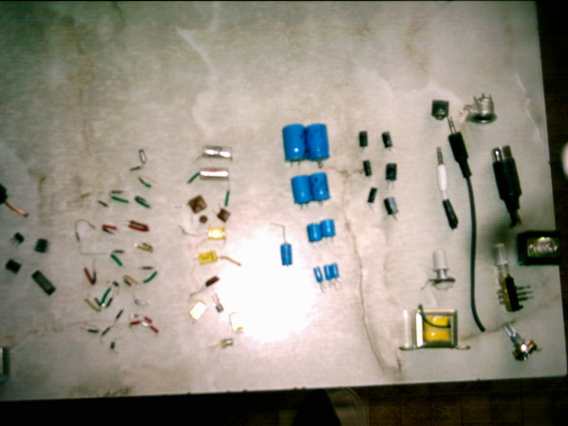

    Wejścia, wyjścia i inne :)
    No i to na tyle.
    Powiedzcie jakie proste układy z tego zrobić, jestem początkujący.

    Niewidać dokłąddnie poszczególnych elementów, jeśli możesz daj zdjęcia lepszej jakości.

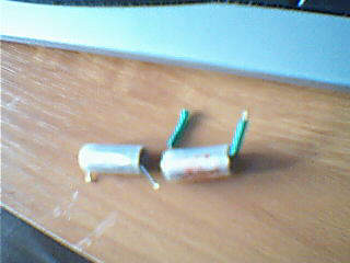

    hyba nie mam tranzystora :/ mam kondensatory:
    0,1 µF dwie sztuki

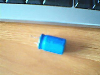

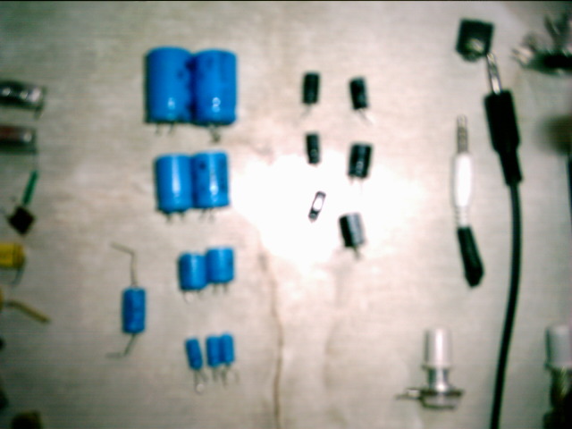

    I teraz te niebieskie takie nie wiem jak się nazywają :D
    10 µF dwie sztuki
    470 µF też dwie
    100 µF dwie :P
    4,7 µF też 2x :)

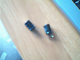

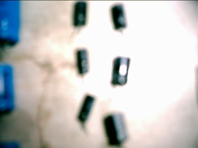

    Teraz te czarne wykorzystywane we wzmacniaczach:
    220 µF 25V
    470 µF 16V
    220 µF 16V Dwie sztuki
    22 µF 16V Dwie sztuki

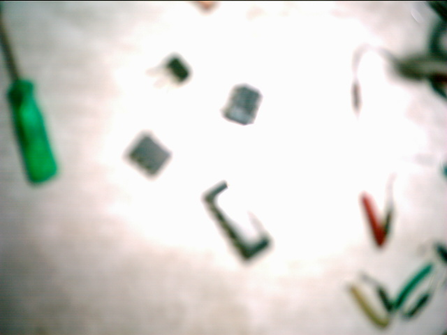

    Teraz układy scalone:
    2 Wzmacniacze:
    TDA2822M
    TAA 611
    Inne:
    Takie dwa pioruny i M8736 LM 386N-1
    I Zastanawiam się czy ten z trzema nóżkami to nie tranzystor napis na nim: BF194 7

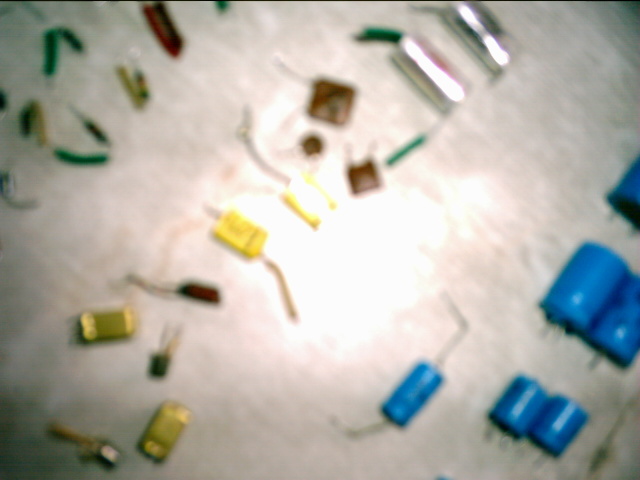

    I Różne:
    Oczywiście oporników mam jak to się mówi " w bród " :P czyli więcej :)
    Może coś się da z tego wygrzebać :)

    ten tda to wzmacniacz 1 wat stereo- wystarczy pare elementów i gra. Tak ten bf194 to tranzystor

    te niebieskie i czarne kondensatory się nazywają elektrolityczne :)

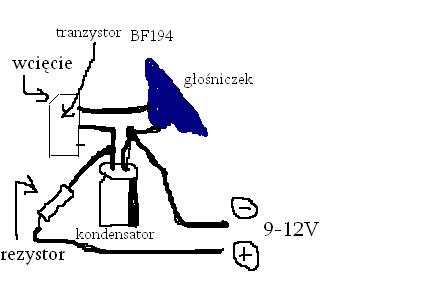

    witam, oto jak to zmontować, ale nie wiem czy będzie działać na tym tranzystorze (powinno)
    kondensator - 4,7µF, 10µF, 100µF, poeksperymentuj z różnymi wartościami, im większa wartość tym niższa częstotliwość (wolniejszy terkot)
    -minus kondensatora do minusa zasilania
    rezystor - o wartości od ok 5kΩ do 500Ω - im mniejszy tym większa częstotliwość (szybszy terkot)
    -obojętnie "którą stroną"
    mam nadzieję że sobie poradzisz ;)
    pozdrawiam

    Mam problem z tym schematem od kajtaskajtas
    Mam tranzystor B547B, Kondensator 47µF/6,3V, Rezystor 100kOhm, głośniczek piezo.
    Podłączyłem tak samo jak na tym schemacie i nie działa nie wydaje żadnego dźwięku :|
    Dlaczego to nie działa ?
  • #16 5331867
    kajtaskajtas
    Posty: 59
    Pomógł: 3
    Ocena: 13
    oj, ten 100kΩ będzie za duży, poszukaj jakiegoś poniżej 5kΩ
    i nie jestem pewien czy ruszy na głośniczku piezo :/ bo przez piezo praktycznie nie przepływa prąd, a tu generalnie chodzi o to żeby kondensator się na tym głośniku wyładował. Ale sam zaraz sprawdzę.
    schemat działa dla tranzystora bf194, w twoim tranzystorze inaczej są wyprowadzone końcówki, opisze Ci jak zrobić z bc547.
    więc tak: jak patrzysz na płaską stronę, a nóżki masz w dół to od lewej kolejno jest: kolektor, baza, emiter.
    robisz dokładnie tak jak na schemacie, tylko zamieniasz nóżki:
    do głośniczka podłączasz kolektor, a do rezystora i kondensatora emiter.
    tak samo jak byś miał inny NPN to sprawdzasz w katalogu jak są wyprowadzenia i wg. tego łączysz.
    naprawdę warto znać te kilka podstawowych oznaczeń, chociażby tylko rezystor, potencjometr, kondensator, tranzystor itp. bo bardziej skomplikowanego schematu już tak nie da sie ładnie narysować ;)

    A czy kondensator mam dobry 47µF/6,3V ?
    Jutro jadę do sklepu elektronicznego więc jaki mam kupić kondensator żeby działało na 100% ?

    kondensator dobry, ale na brzęczku piezo nie działa. poszukaj w jakiś starym i/lub zepsutym radiu lub telewizorze na pewno znajdziesz głośnik (w komputerach są takie małe fajne ;))
