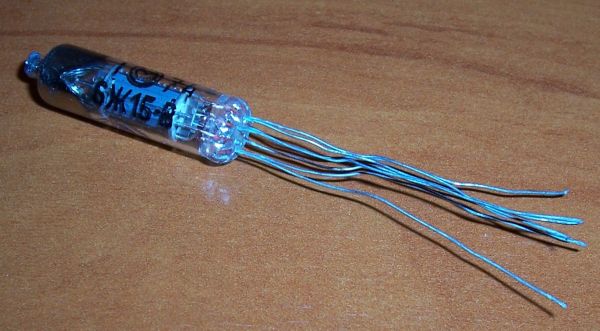

    Zamieszcze zdjecie bo dyskutowac czy ja zle widze czy cos tam - to nie ma najmniejszego sensu:) Zgadza sie tylko tyle ze to lampa miniturowa, ze ma wyprowadzenie do lutowania w postaci drutow... i to na tyle
    Na zdjeciu doskonale widac ze cokol jest okragly chociaz powinien byc plaski. Z boku widac tez radzieckie oznaczenie lampy.

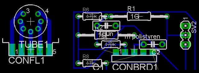

    dodatkowo zamieszczam czesc schematu z eagle gdzie zrobilem sobie biblioteke coby wlutwywac taka lampke w plytke no ale niestety wyprowadzenia sie nei zgadzaja i caly uklad jest do nicznego

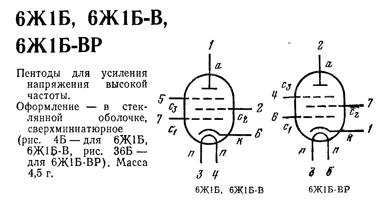

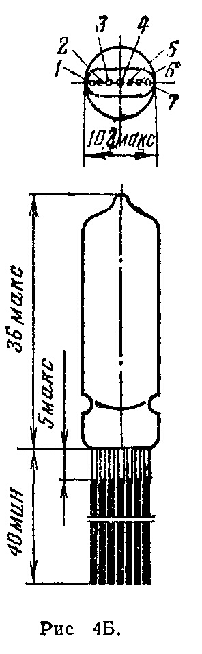

    Istnieje możliwość, iż jest to lampa 6Ż1B-WR z błędnie naniesionym opisem.

    Chcialbym zeby tak bylo (tylko bledny nadruk) ale juz nie zgadza sie zarzenie bo u mnie jest na 1 i 7 (odstep pomiedzy pinami), atutaj nawet gdyby bylo na 3 i 5 to i tak cos jest jeszcze pomiedzy - zapewne cos istotnego;) Nie mam pomyslu jak ta lampe ugryzc... mozwe sprawdzac po kolei mozliwosci podlaczenia hehe... tylko co sie stanie jak na katode podam 120V?;)

    Spotkałem się też z przypadkiem że była seria robiona pod konkretny sprzęt made in CCCP, nie była to co prawda 6Ж1Б-В, ale lampa miała całkiem inne wyprowadzenia niż w katalogu, a opis wyprowadzeń podawany był na schemacie sprzętu. Do dzisiaj nie mogę zrozumieć czemu takie cuda robili w byłym CCCP. Możliwe że i w tym przypadku jest podobnie. Nie pozostaje nic innego jak metoda organoleptyczna, czyli mocna lupa oko i analiza gdzie co jest podłączone wewnątrz bańki. Ustal najpierw w które miejsce wchodzi żarzenie, najbliżej niego będzie podłączenie katody (katoda jest w osi pionowej lampy) dalej siatka I, II, III a najdalej od katody anoda. Anoda będzie zewnętrzną widoczną elektrodą. Prawdopodobnie wyprowadzenie idzie do anody bezpośrednio i jest zgrzane z blachą u dołu. Jest to trochę trudne, szkło może zniekształcać obraz, ale może się udać.

    Zauważyłem, że moja dedukcja z dn. 24-07 pokrywa się z danymi 6Ż1B i 6Ż1B-W zamieszczonymi przez Kolegę darczar(15-08). Może coś w tym jest ? Pozdrawiam.

    6Ż1B-V. Były różne wersje baniek
    Albo spłaczsz i wyprowadzenia w linii albo bez spłąszcza i wypowadzeni romiesczone po okręgu.
    W pierwszym przpyakdu bezproblemu moża ropoznać wyprowadzenia.
    Czemu takie różnice - koszty wykonania lampy.
