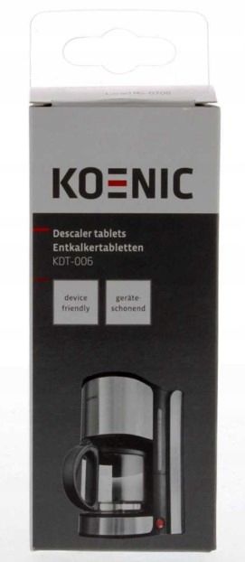

    no to moje 3 słowa. Mam ekspres delonghi. Pierwsze odkamienianie zrobiłem przy pomocy Eco decalk Delonghi. Kolejne robię tabletkami Koenic KDT 006 01. Koszt 6szt to 15zl w popularnych sieciach że sprzętem AGD. Z karty charakterystyki:
    Produktname: KDT-006-1 Entkalkertabletten
    -MALEIC ACID
    -CITRIC ACID
    -SULPHAMIDIC ACID
    -SODIUMBICARBONATE POLYETHYLENGLYCOL
    -METHYLENE BIS-BENZOTRIAZOLYL
    -TETRAMETHYLBUTYLPHENOL
    czyli jak doczytałem na wikipedii: kwas maleinowy(jablkowy) oraz kwas cytrynowy. rozpuszczają kamień i osady. Kwas sulfaminowy poleruje metale a ...glycol smaruje elementy.
    Benzo... - chyba jakiś konserwant samej tabletki. Tak samo ...phenol.
    Odkamienianie ekspresu automatycznego – czym najtaniej?
    Ogólnie spoko sklad i myślę, że za tą cenę ma sporo możliwości.
    Tak czy siak zamierzam kupić litr kwasu mlekowego 80% za 20zl i rozrabiać w proporcji 50ml kwasu zamiast 100ml EcoDecalk Delongi ( którego skład to roztwór 30-60% kwas mlekowy). Starczy na 20 razy i będzie jak Delonghi chce. Albo na zmianę z tabletkami aby jednak go trochę nasmarowac i zakonserwować.
