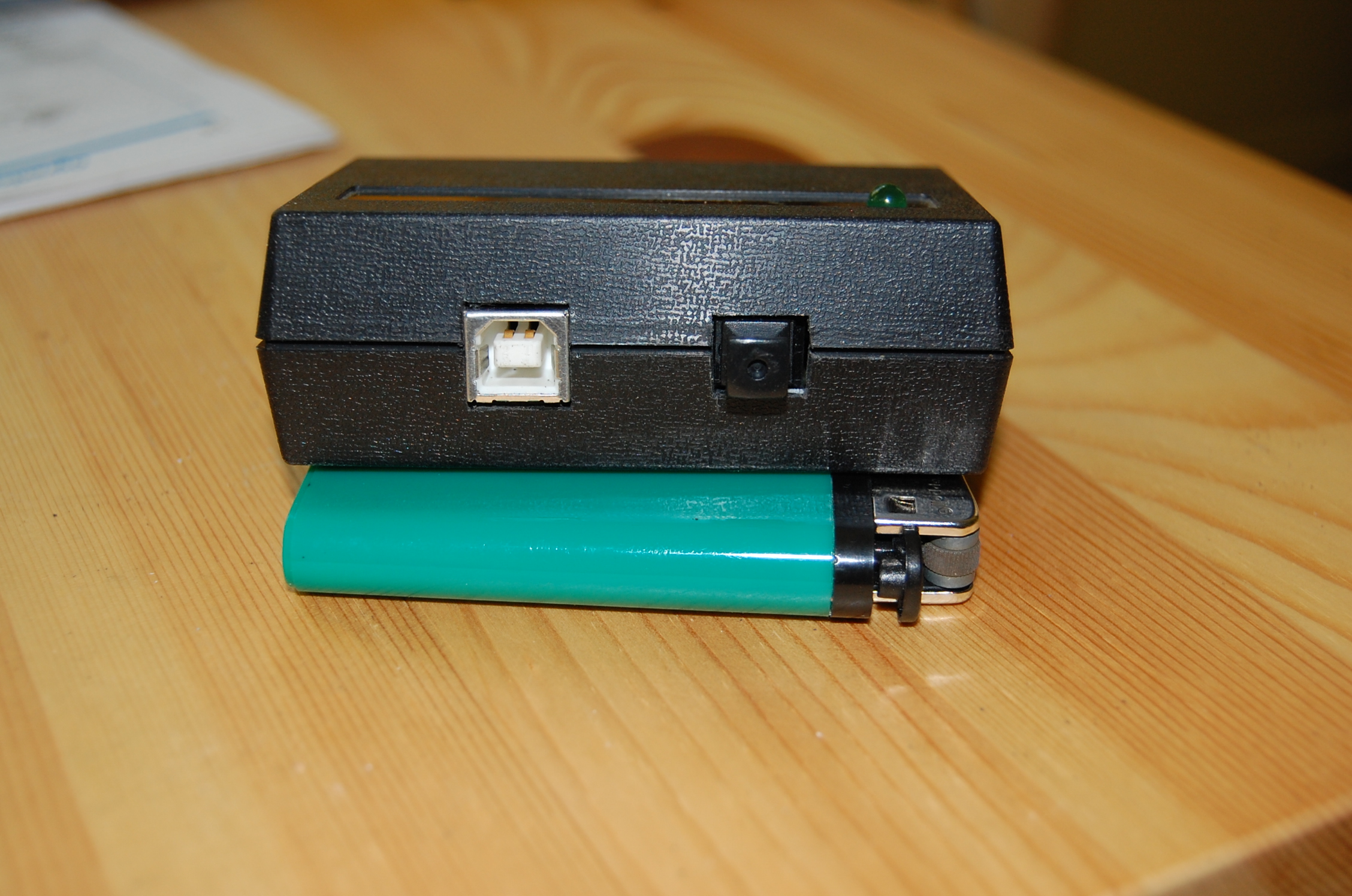

  • Witam chcę się podzielić projektem prostej i taniej katry dzwiękowej na USB opartej na układzie PCM2902.Katra posiada tylko wyjście cyfrowe i jest przeznaczona do sprzetu z własnym dekoderem sygnału S/PDIF.Zaletą tej katry jest to, że sklada się z dosłownie kilku elementów, a całkowity koszt katry to 16pln, dodatkowo nie trzeba się martwić że coś bedzie buczeć itd... Myśle ze to dobra alternatwa dla posiadaczy sprzetu z wejscie cyfrowym ponieważ jakość dzwieku jest zalezna od przetwornika w wzmacniaczu , a zazwyczaj tani sprzet niepowiada takowych wejść.Poniżej foto i chemat dla zainteresowanych:

    Wszystko fajnie :) ale mogłeś zrobić do tego normalna płytkę.pozdrawiam

    Ocena: 24
    tak jestem w trakcie projektowania normalnej płytki , ta co widać to moja wersja testowa niemniej jednak działa. :D
