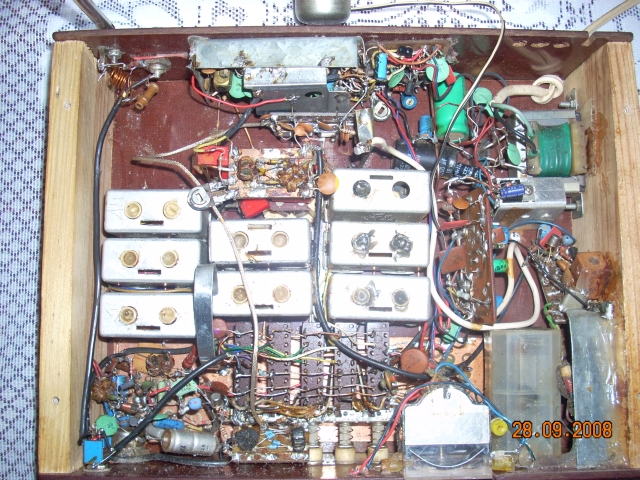

    Przedstawiam odbiornik wykonany przeze mnie, na pasma amatorskie, 80m, 40m, 20m, 16m i 10m, odbierający sygnały USB i LSB.
    Na płycie czołowej znajdują się od lewej: przełącznik do tłumika antenowego -30dB, pokrętło siły głosu, na środku przełącznik pasm, powyżej S- meter, pod nim pokrętło precyzyjnego dostrojenia i po prawej przełącznik USB/LSB oraz pokrętło strojenia.
    Odbiornik jest prototypem więc w środku nie wygląda najlepiej
    Amatorski odbiornik na pasma KF
    jednak zapewniam że działa całkiem nieźle nie tylko na antenie teleskopowej, gdyż posiada gniazdo anteny zewnętrznej (używam G5RV) oraz możliwość podłączenia skali cyfrowej.
    Odbiornik posiada następujące moduły:
    na wejściu odłączany tłumik antenowy, oporowy, -30dB
    dwuobwodowe filtry pasmowe i przed wzmacniacz na tranzystorze FET
    podwójnie zrównoważony mieszacz diodowy
    4 kwarcowy drabinkowy filtr 10.7( tylko takie kwarce miałem)
    wzmacniacz p.cz 10.7 MHz na trzech tranzystorach MOSFET z układem ARW na układzie MC1350
    podświetlony S-meter
    podwójnie zrównoważony diodowy detektor SSB
    tranzystorowy generator BFO na kwarcach
    VFO przestrajane diodami pojemnościowymi w układzie Clappa
    2 stopniowy filtr akustyczny na obwodach LC
    przed wzmacniacz tranzystorowy i wzmacniacz akustyczny na UL1490N.
    Do zasilacza sieciowego zastosowałem 2 watowy transformatorek 15V, a do stabilizacji napięcia zastosowałem układ 7812.
    Jako pomocne źródło wiedzy i schematów polecam książki A.Janeczka
    "Konstrukcje krótkofalarskie dla początkujących" i
    "Konstrukcje krótkofalarskie dla zaawansowanych".
    Dodam, iż z powodu wybrania jako p.cz 10.7 MHz zrezygnowałem z pasma 14metrów, gdyż częstotliwość VFO leży zbyt blisko częstotliwości pośredniej, jednak nie stanowi to większego problemu, bo najchętniej odsłuchuję pasmo 80m.

  • #3 5579064
    bojp
    Posty: 98
    Ocena: 6
    Nie obraź się ale środek wygląda tragicznie. Ale jeśli twierdzisz, że działa bez zarzutu, to punkt dla Ciebie.
  • #4 5579071
    wojtex1111
    Posty: 561
    Pomógł: 39
    Ocena: 69
    Witam, problemy są jak zwykle z obwodami rezonansowymi, właściwym ekranowaniem i stabilnością VFO, szczególnie do tego ostatniego trzeba dobierać kondensatory pod względem współczynnika temperaturowego.
    Mam drugi odbiornik na bazie SP5WW z oryginalnym filtrem i kwarcami do BFO, ale ten odbiornik który tu zaprezentowałem ma większą czułość, a mniejsze szumy, sprawdziłem przez porównanie odbioru tych samych stacji na tej samej antenie na jednym i drugim.
    Z drugiej strony płytka SP5WW mieści sporą część nadawania i odbioru i nie stwarza problemu w wykonaniu, jedynie ARW nie działa tam najlepiej.
    Próbki sygnału tutaj nie wrzucę, bo ludzie na paśmie się przedstawiają, nie chcę upubliczniać ich rozmów, chyba wyślę Ci plik audio na pocztę.
    Dołączam fotkę tego drugiego odbiornika ze skalą cyfrową, pozdrawiam.

  • #16 5585062
    dydelf
    Posty: 39
    Witam!
    Fajna konstrukcja. Co do środka - rozumiem prototyp.
    Mam drobne zastrzeżenia:
    1. Wsadziłbyś to w blachę, lub przynajmniej w środku zaekranował - rozumiem, że w finalnym urządzeniu (o ile ono powstanie - w końcu prowizorka jest najtrwalsza) będzie lepiej. Jak nie - przynajmniej zaekranuj oba generatory - przecież one sieją.
    2. Przedwzmacniacz na Fecie potem wzmacniacz zrównoważony?
    To co zyskujesz na odporności na intermodulację przez zastosowanie diodowego mieszacza, tracisz przez zastosowanie FETa. Chyba, że wzmacniacz jest odłączany.
    3. Nie rezygnowałbym z pasma 14 MHz. Przy dobrze zrównoważonym mieszaczu powinno działać bez problemów. To w końcu IMHO najciekawsze pasmo, niezależnie od warunków propagacji.
    pozdrawiam i życzę dalszych sukcesów.

  • #18 5586129
    wojtex1111
    Posty: 561
    Pomógł: 39
    Ocena: 69
    Witam ponownie, jak widać jest tam trochę ekranów z blachy, poza tym całą blachę zużyłem na łatanie dziur w aucie (trochę przesadziłem), obwody rezonansowe są ekranowane, a to najważniejsze.
    Nie zrezygnowałem z pasma 14MHz, tylko 21MHz, które zresztą mam na tym drugim odbiorniku, natomiast co do mieszaczy diodowych, to mają dobre parametry, ale wprowadzają jednak kilku decybelowe tłumienie, stąd ten stopień na tranzystorze FET między filtrem pasmowym a mieszaczem.
    Mam jakieś zamiłowanie do klasycznego VFO, ponieważ nie mam nadajnika raczej nikt mi nie powie że jestem odstrojony, a od czasu do czasu podregulować 100 czy 200 Hz nie stanowi problemu.Pozdrawiam.

  • #20 5587724
    dydelf
    Posty: 39
    Co do 14m zamiast MHz, przepraszam-moja pomyłka. Oczywiście można dać heterodynę 30MHz, ale to już Twój wybór.
    Natomiast w dalszym ciągu proponuję wprowadzić możliwość wyłączenia przedwzmacniacza. Z doświadczenia wiem, że pominięcie przedwzmacniacza przed mieszaczem diodowym, przy silnych sygnałach innych stacji poprawia odbiór, mimo zmniejszenia czułości.
    pozdrawiam,
    Andrzej

  • #22 5589248
    wojtex1111
    Posty: 561
    Pomógł: 39
    Ocena: 69
    Witam, dzięki za gratulacje, z tymi toroidami to jest dobre rozwiązanie, mam nawet takie schematy, jednak tu trzeba tego sporą ilość i w miarę dobrej jakości, a ja raczej wykorzystuje to co mam dostępne z odzysku.
    Z przed wzmacniacza w.cz raczej nie zrezygnuję, ponieważ wzmacnia sygnały odfiltrowane przez filtr pasmowy, a na wejściu jak już pisałem mam tłumik antenowy -30dB, oporowy, jako lekarstwo na silne sygnały, który osłabia jednakowo sygnał użyteczny, jak i też różne śmieci z pasma.
    Z tranzystorem wejściowym oczywiście jeszcze się trochę pobawię, odbiornik jest prototypem i pewnie nigdy nie będzie ukończony na 100%, pozdrawiam.
