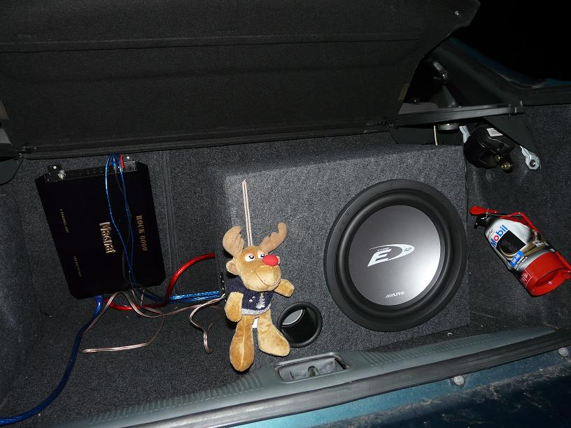

  • Zbudowalem skrzynie pod glosnik Alpine SWE-1242E. Do Obliczenia pojemnosci i BF uzylem programu obliczeniowego do skrzyi i filtrów. Skrzynia ma pojemnosc 58,4 litra brutto. Bass reflex ma srednice 10cm i dlugosc 23cm. Tylnia ściana jest pochylona pod katem aby ladnie wkomponowala sie do siedzen w bagazniku.

    skrzynie wykonalem z plyty MDF 18mm. Wygluszona jest filcem jak widac na zdjeciach ale to ulegnie szybkiej zmianie bo czekam na paczke z mata wygluszeniowa stozkowa. Skrzynia jest oklejona kocem glosnikowym. Wszystkie prace wykonalem sam wprzydomowej garazo/silowni:P.
    Głosnik jest to 30cm Alpine SWE-1242E, jak napisalem wyzej. Moc RMS: 250W. Zasilam go z 4-o kanalowego wzmacniacza Magnata (200W w mostku). W autku mam takze estaw odseparowany PowerBassa wraz ze zwrotnicami i radio Alpine CDE 9881RB. Wszystko gra na bardzo przyzwoitym poziomie;]

    Wrzucam zdjecia skrzyni juz z glosnikiem i w bagazniku samochodu. Wrazenia odsluchowe w porownaniu do mojego poprzedniego Magnata shockwave 1200 w obudowie zamknietej sa rewelacyjnie! Bas schodzi duzo nizej i jest o wiele glebszy. Glosnik gra rowniez bardziej "kulturalnie". Potrafi rowniez zatrzasc samochodem i nadal mam masaz w fotelach;d. Ze skrzyni nie wydobywaja sie zadne dziwne dzwieki, czyli dobrana objetosc, srednica i dlugosc Bass Refleksu jest odpowiednia. Nie pomylilem sie w obliczeniach. Jestem bardzo zadowolony z tego projektu;].

    Ładnie ci to wyszło lecz mam jedno ale :) kabelek między wzmacniaczem a skrzynią powinien być trochę grubszy:) Ogólnie ładnie 9+/10 za kabelek :)
    -Dlaczego?? jestem przewrażliwiony na tym punkcie:D
    pozdrawiam
  • #9 5781912
    azja111
    Posty: 5
    ale zasilanie do wzmacniacza chyba Cie juz nie razi co;p? To jest Dietz 35mm2 z bezpiecznikiem 100A.

    Mam ten sam glosnik, tylko w skrzyni 45l i br 10x10. Nie wiem co zrobic zeby nie bylo slychac swistu powietrza z br. Da sie cos zrobic bez zmiany skrzyni?

    Veuniaq_91, rozumiem, że masz BR o średnicy 10 cm i tej samej długości? W wypadku tych 45 litrów objętości daje to strojenie w okolicach 55 Hz, co wydaje mi się troszkę za wysoko, chociaż nie znam parametrów głośnika. Jak masz chęć, spróbuj przedłużyć BR tak o około 10 cm i zobacz wtedy jak to gra. Za to na pewno powinieneś mieć rurę profilowaną (zaokrągloną) z obydwu stron.

    Tutaj są podane parametry ze strony producenta, jakby kogoś interesowało, z których zresztą widać, że głośnik do obudowy typu bass reflex raczej średnio się nadaje, zresztą sam producent zaleca zamkniętą/ bandpass. Dlatego przedłużanie mogło mało co pomagać.
    Veuniaq_91, spróbuj zatkać szczelnie wylot BR i sprawdzić, czy tak nie będzie grało lepiej, jak ci się nie spodoba, to wyprofiluj ten BR np. nad gazem na gorąco z drugiej strony (na pewno od wewnątrz obudowy). Sama obudowa na pewno jest szczelna? Kosz głośnika dobrze przylega do ścianki obudowy, ma jakąś uszczelkę? Ale szczerze mówiąc ja bym nie upychał tego głośnika w BR, chociaż nie miałem go w rękach, więc nie ręczę.

    Tak, buda szczelna, kosz dobrze przylega. Sprobuje zatkac i zobacze co sie bedzie dzialo.

    Zatkalem br. Jest lepiej ale to jeszcze nie to. Nie ma juz takiego zejscia, ale to jest normalne. Nadal slychac powietrze, ale teraz jakby z membrany. Wszystko jest szczelne, br tez szczelnie zatkany.

    Hmm, to za bardzo nie mam pomysłu co to może jeszcze być. A czym ten głośnik napędzasz? Może przester wzmacniacza (za duże zniekształcenia głośnika) dają taki efekt? Dzieje się tak przy większej mocy, czy już przy stosunkowo niewielkiej?

    No wlasnie przy niewielkiej, sprawdzane na 3 wzmacniaczach. Ale wlasnie zalatwilem skrzynie 59l i obadam co sie bedzie w niej dzialo. Wydaje mi sie ze to jest tylko kwestia skrzyni, ale zobaczymy.
