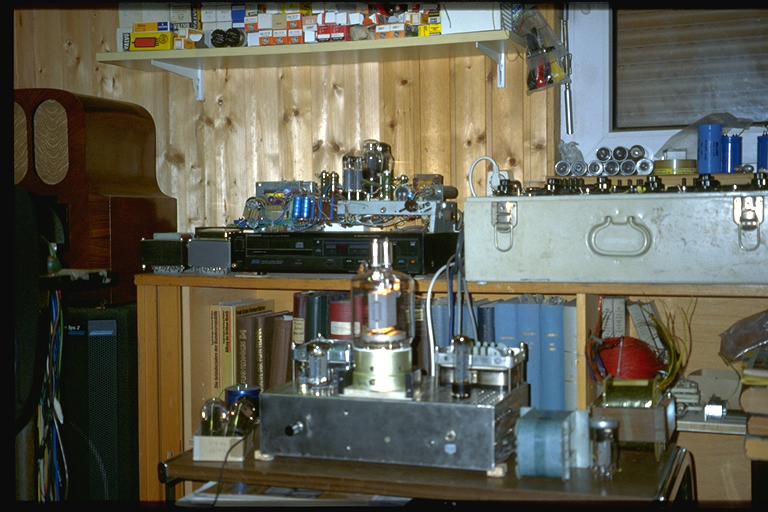

    ...stoi sobie na półce jako dekoracja. A może by ją jakoś wykorzystać ?
    Zaproponujcie mi coś.

    Zrób sobie piec...indukcyjny :roll:

    No Panowie , naprawdę nie wiecie jaki użytek robi się ze"słoika" .Zastosowanie tej lampki może być tylko jedno: Liniowy wzmacniacz du......żej mocy na KF.Inne użycie to profanacja!!!!

    Ja na tej lampie(GU-81) mam zamiar zbudować piec indukcyjny - będzie to zwykły generator Hartleya pracujący w klasie C.
    Mam pytanie jaką moc mogę osiągnąć we wzbudniku - czy mogę liczyć na 1KW?
    Z kąd wziąść transformator anodowy do takiego cuda - samemu nawijać czy jak?
  • #21 1496678

    Tak się składa że jestem posiadaczem T-02 i GU-81.
    I do T-02 trafo od mikrofali by pasowało jak ulał ,ale do GU-81 to będzie mieć chyba za duże napięcie anodowe.
    A orientujesz się może jaką moc osiągne z lampy GU-81 - ok.1KW powinno wyjść chyba ale nie jestem pewien.

    Ale ta lampa ma właśnie pracować w układzie generatora w klasie C i do tego samowzbudnego - takie generatory stosuje się normalnie w przemyśle(albo stosowało się - bo dzisiaj to może na czymś innym się robi takie piece).
    Generator taki już budowałem na kilku lampach ostatni hula z powodzeniem na GM-70.
    Ale apetyt rośnie w miarę jedzenia i postanowiłem wybudować mocniejszy piec właśnie na GU-81(właściwie to od początku miałem taki plan).
    A i jeszcze jedno niewiem z kąd wziąść kondensatory które to wytrzymają najlepiej gdyby były próżniowe.
    W generatorze na GM-70 ceramiczne z rubina (największe jakie mogłem załatwić) z ciężkim bulem wytrzymują.
