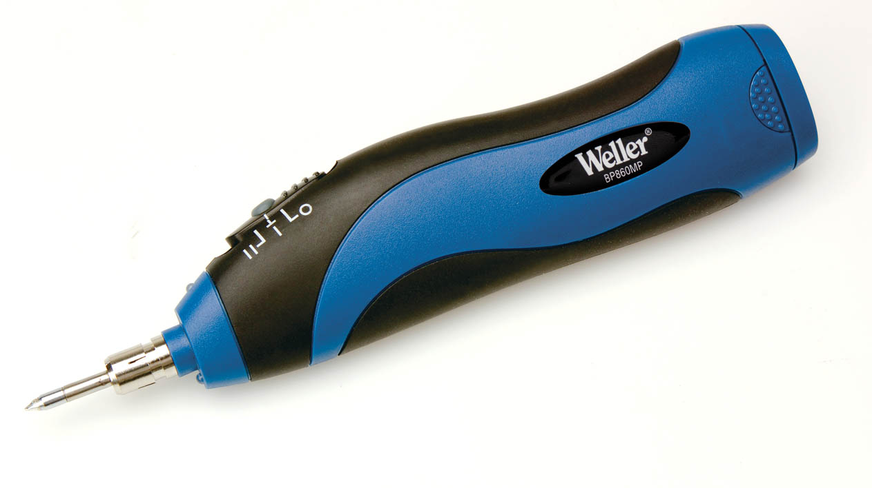

    Firma Weller wprowadziła do swojej oferty ciekawy model lutownicy
    BP860MP. Lutownica przeznaczona jest do lutowania małych elementów, posiada dwa stopnie regulacji temperatury grzania:
    - I 454C/ 8W
    - II 510C/ 11W
    które sygnalizowane są przez dwie diody led czerwoną i zieloną. Wybraną temperaturę pracy osiąga w czasie poniżej 15s. Dodatkowo lutownica posiada biała diodę led, która znajduje się w pobliżu grotu, i ma na celu oświetlenie lutowanego obszaru (gdy zachodzi taka konieczność) oraz zatyczkę na grot, która jednocześnie wyłącza lutownicę. A co najciekawsze lutownica zasilana jest dwoma bateriami AA. Producent zapewnia, że na nowych bateriach, lutownica umożliwi polutowanie ponad 150 punktów lutowniczych.
    Mini lutownica firmy Weller
    Więcej na temat lutownicy:

    Jestem szczęśliwym użytkownikiem tego wynalazku. Początkowo podchodziłem do niego bardzo sceptycznie dopóki sam nie spróbowałem. Mówię wam - rewelacja!!! Zero zimnych lutów! Na wyższej mocy grot nawet jest za gorący :) Polutowałem tym cały układ AVR Tiny Clock (klik) na jednym zestawie baterii. Stosuję akumulatorki Sanyo i nie mogą na nic narzekać. Lutowałem tym nawet grube kable - też się da :)

    Kupiłem ją w TME za 115zł. W komplecie są dwa groty (stożkowy i płaski), solidne i eleganckie etui, końcówka zabezpieczająca, klucz do zmiany grotów, metr cyny i komplet baterii Duracel (z napisem: only for professional equipment) :)
    Lutownicę w prosty sposób da się zmodyfikować, żeby grzała się od razu po przesunięciu suwaka, a przycisk służył jedynie do włączania latarki. Jakby ktoś był zainteresowany to mogę potem wyjaśnić.
