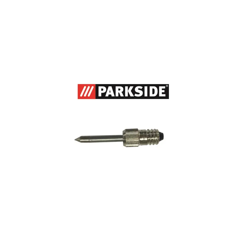

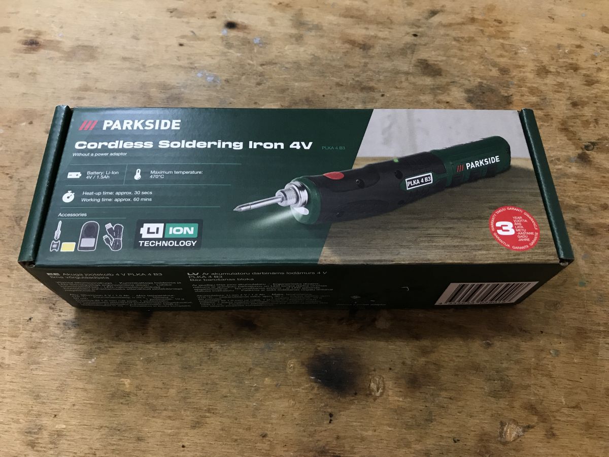

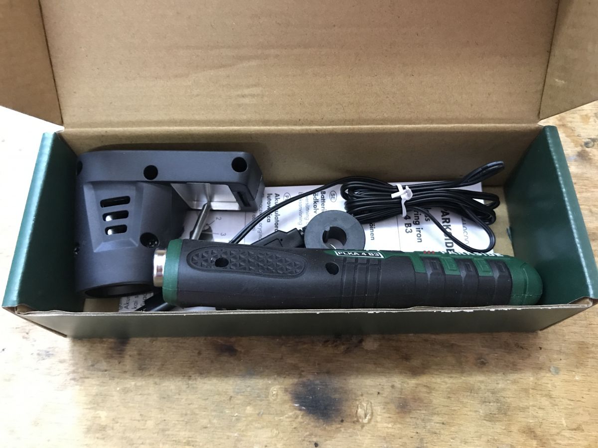

Czy warto kupić bezprzewodową lutownicę Parkside model PLKA 4 B3? Oto krótki praktyczny test, wraz z próbami lutowania na filmach. Całość jest do kupienia za około 50-100 zł i współgra z grotami o oznaczeniu producenta 91099427, które też można dokupić. Charakteryzuje je specyficzny gwint, taki jak w żarówkach. Samą lutownicę ładujemy poprzez kabel ze złączem USB C, takim jak w popularnych teraz urządzeniach mobilnych. Sprzęt nagrzewa się w do 30 sekund, ale zacznijmy może od wypakowania i sprawdzenia zawartości zestawu:

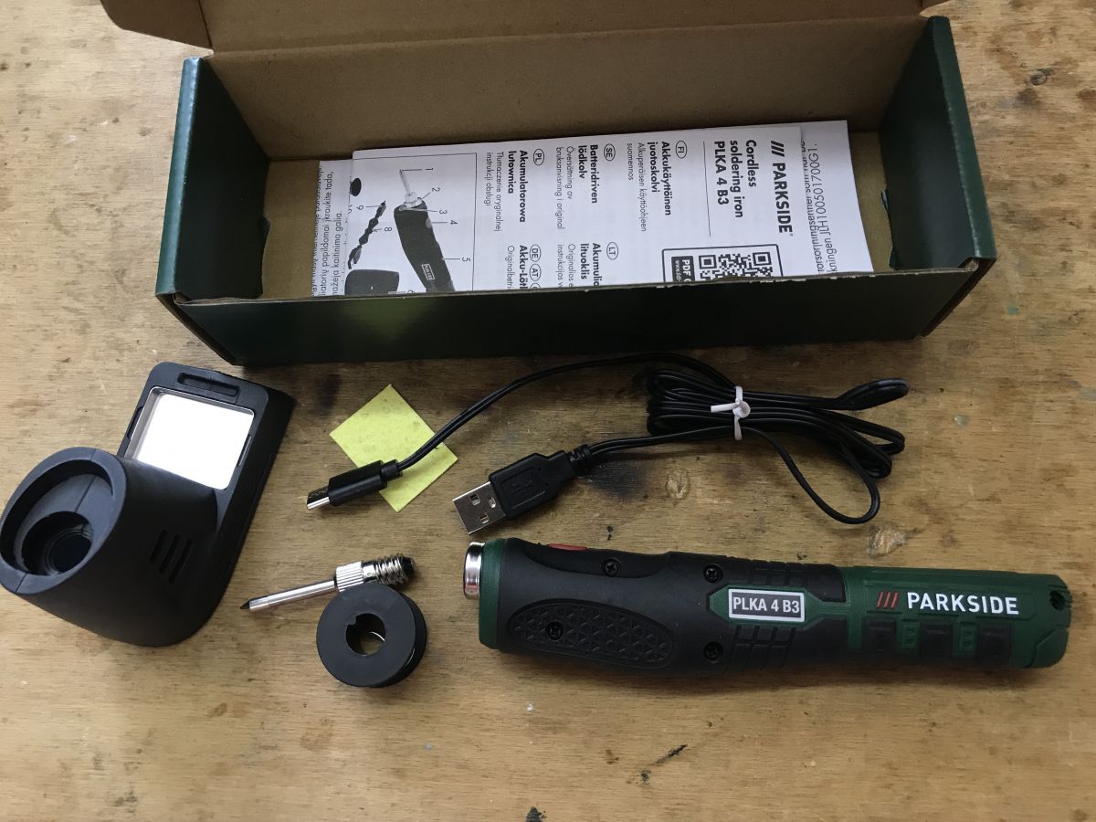

Zasilacza nie dostajemy, ale jest nawet podstaw. Kabelek USB też dostaliśmy. Nie jest tak źle:

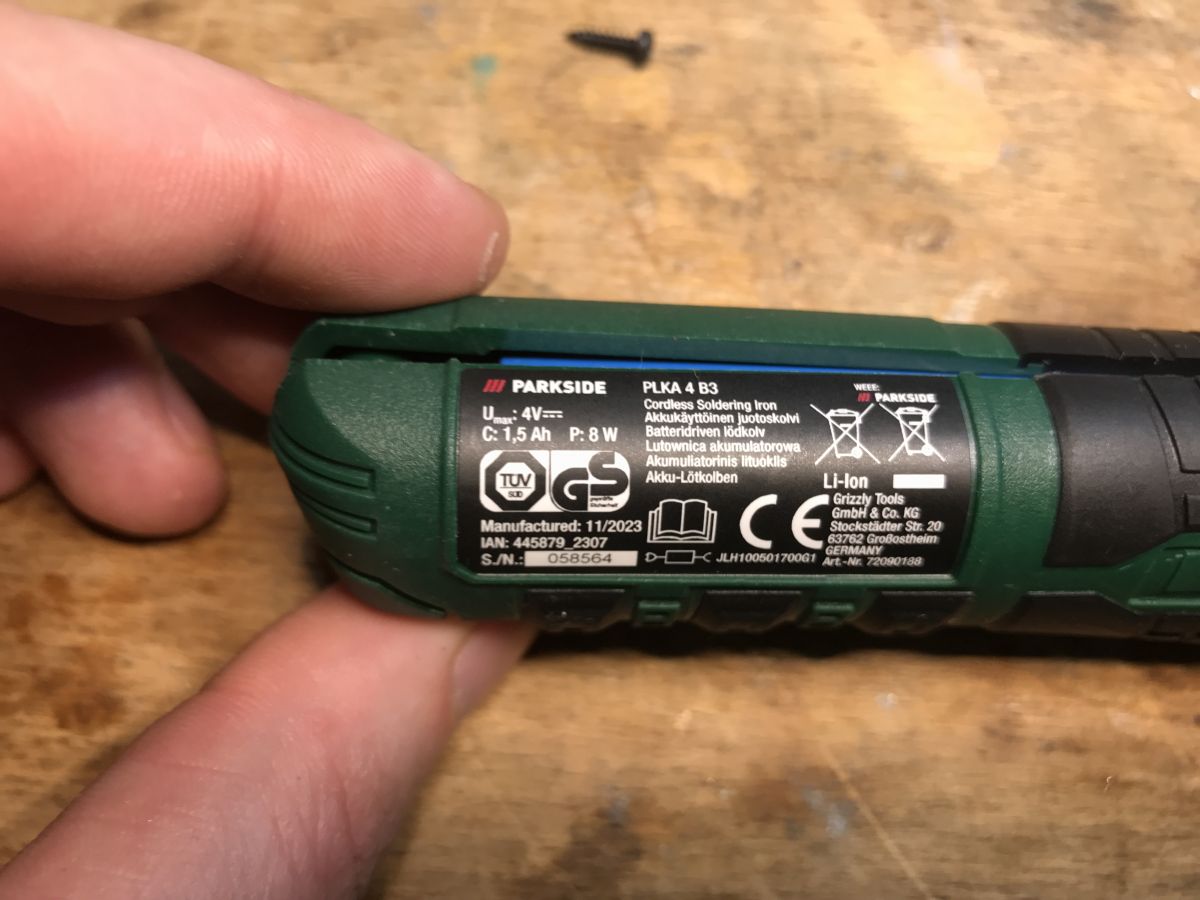

Dodatkowo w instrukcji zaciekawił mnie fragment o tym, że do ładowania należy stosować wyłączenie zasilacz JLH100501700G1, który można nabyć "jedynie w ich sklepie internetowym". Raczej się chyba z tym nie zgodzę.

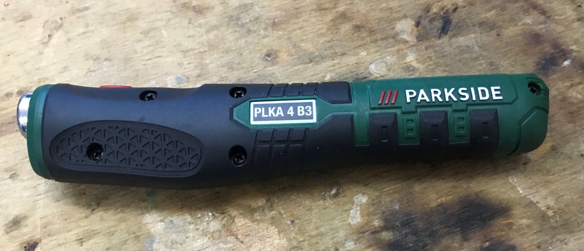

Ok, pora na pierwsze odpalenie:
Grot ma charakterystyczny gwint, taki sam jak małe żarówki z latarek:

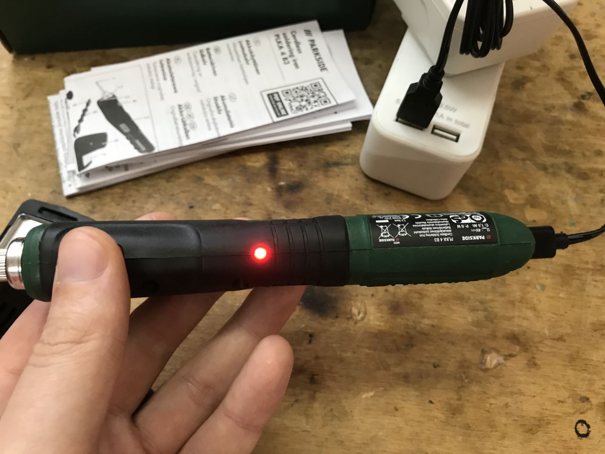

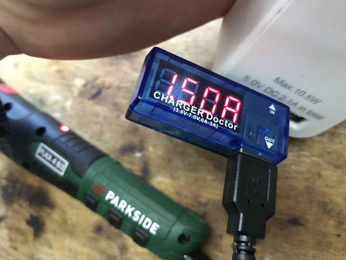

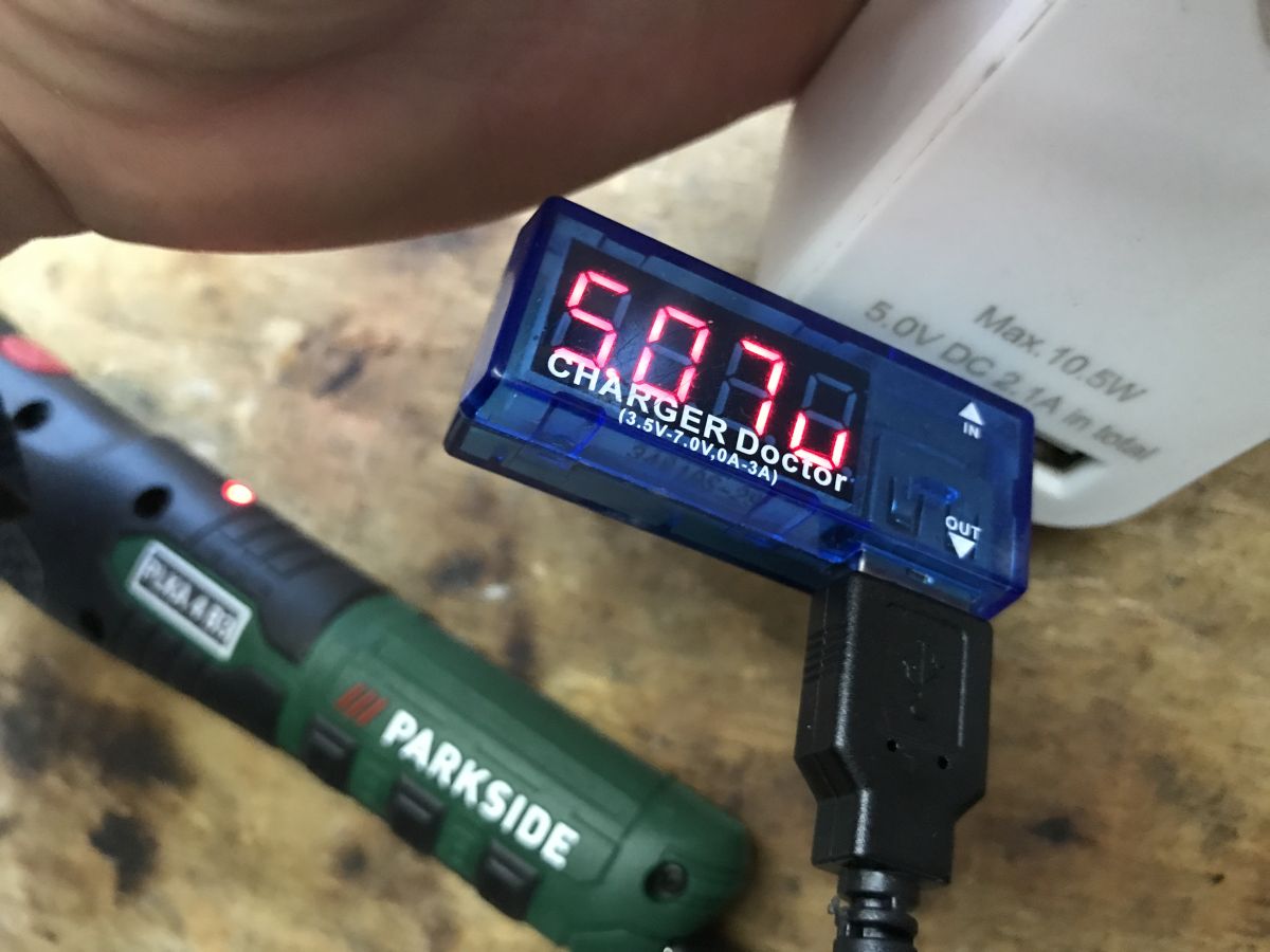

Zacząłem od naładowania sprzętu - 1.5A pobór prądu:
Teraz pora na testy. Zacznijmy od nagrzewania. Rzeczywiście trwa to około 30 sekund.

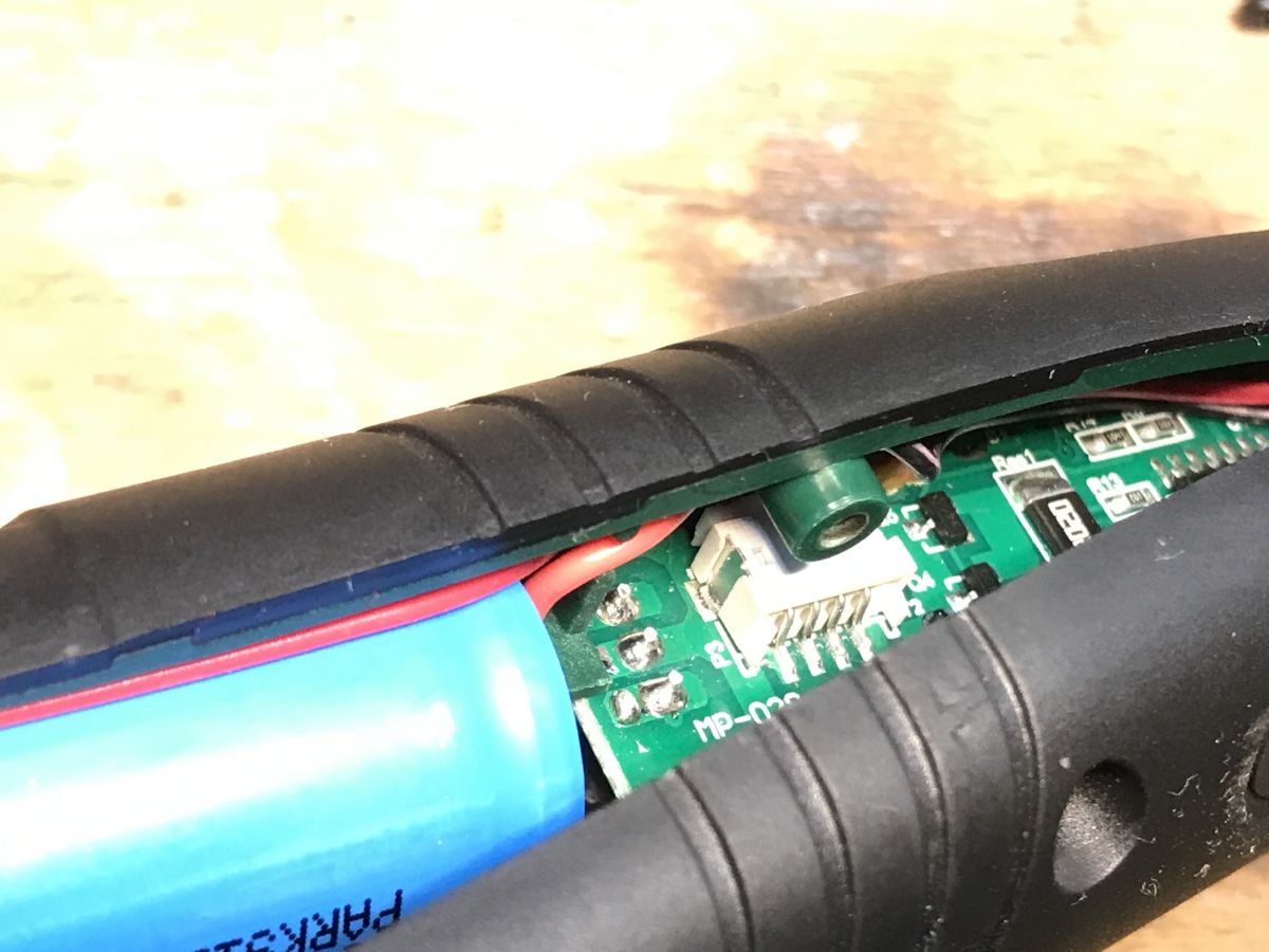

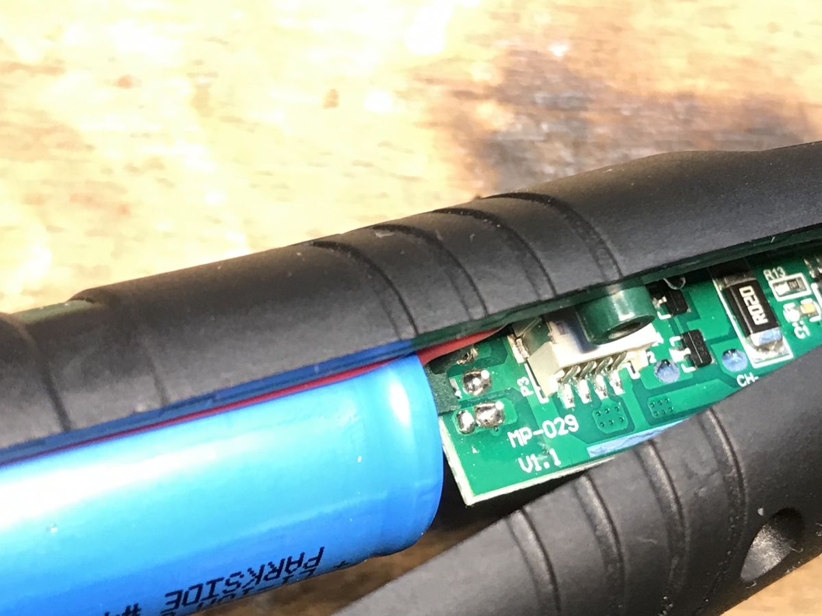

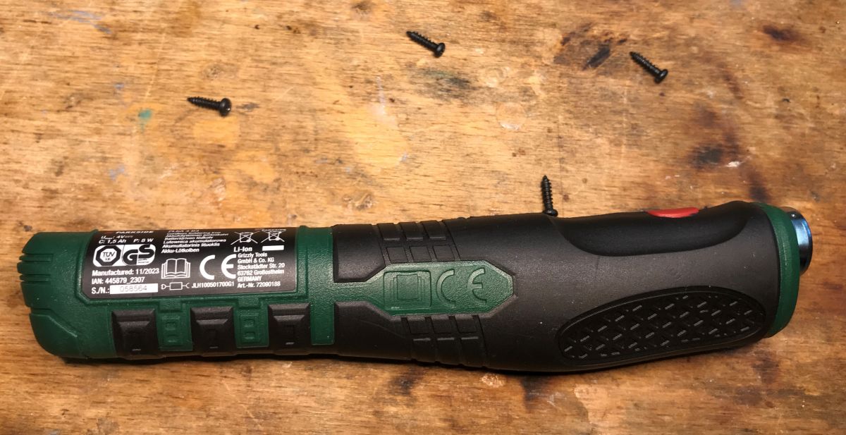

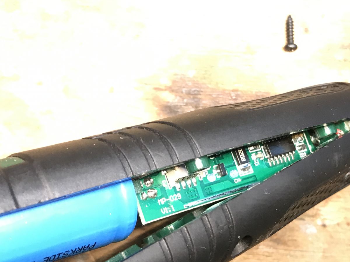

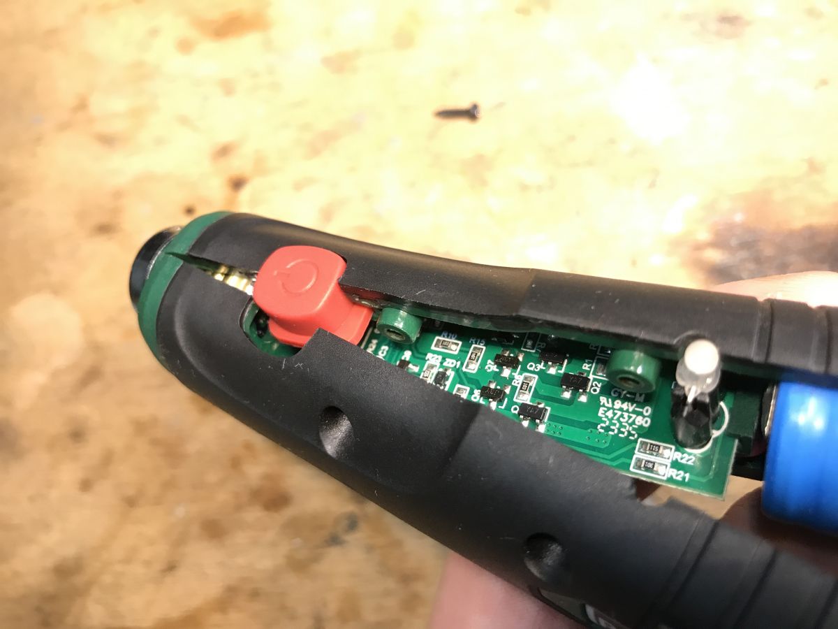

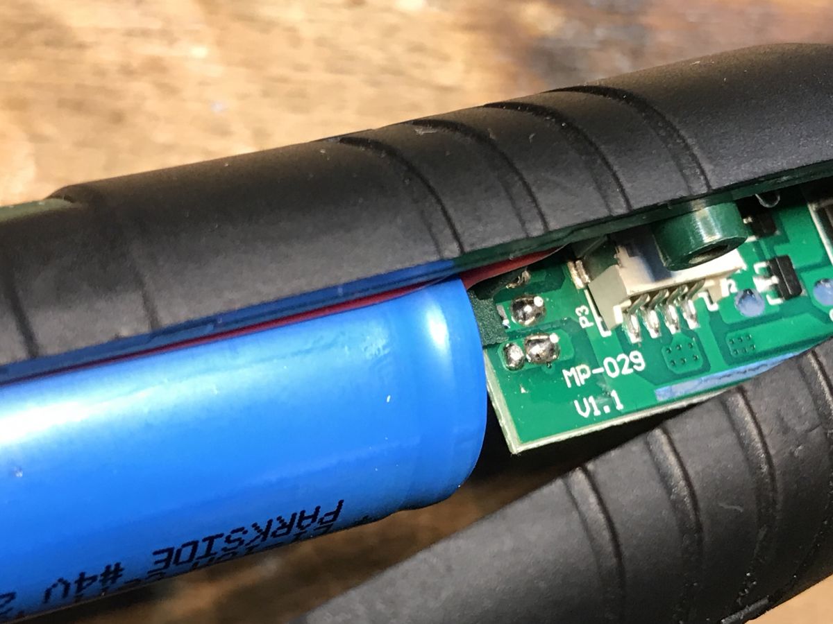

Wnętrze lutownicy?
Niby wystarczy wykręcić śrubki:

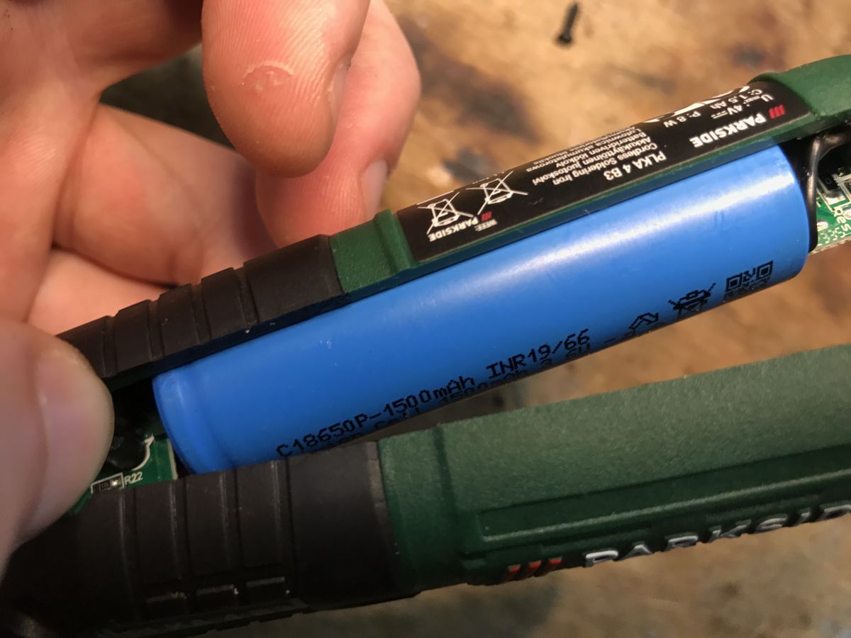

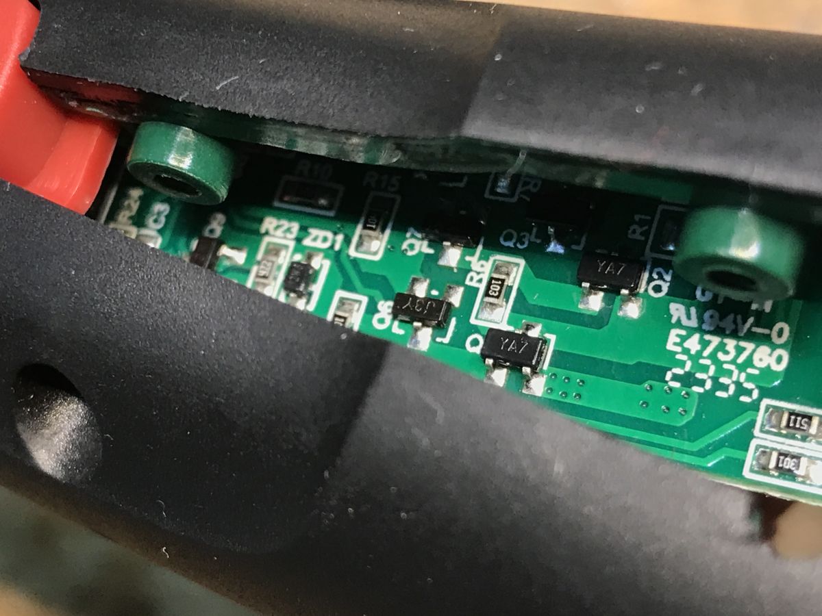

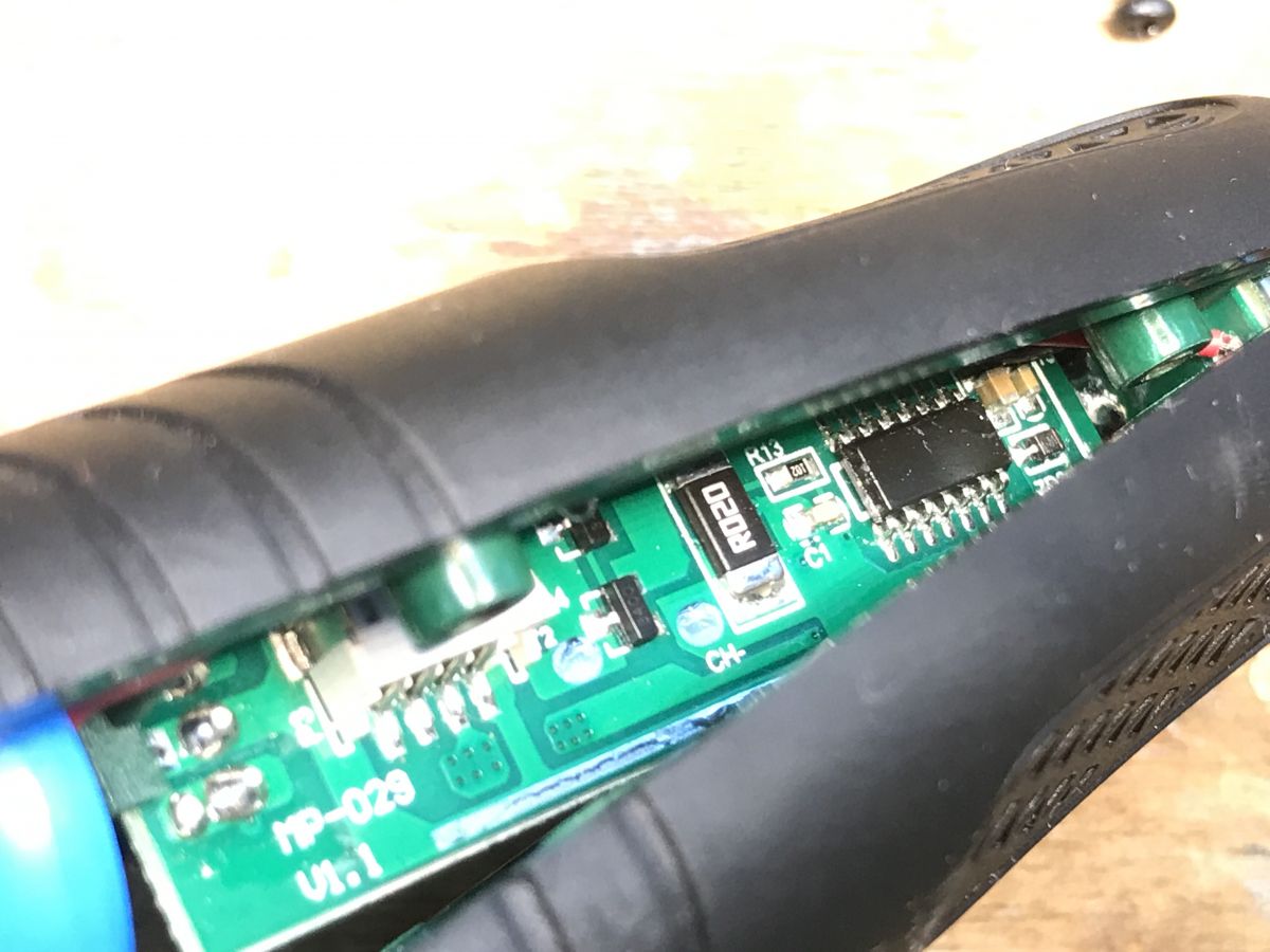

Coś jednak potem dalej trzymało, chyba to obręcz z przodu lutownicy. Nie chciałem używać siły, więc zrobiłem tylko kilka zdjęć.
Oznaczenie płytki to MP-029 V1.1. W środku jest jedno ogniwo 18650 1500mAh.
