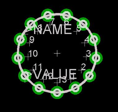

Jest to program działający online i umożliwiający generowanie skryptów dla programu Eagle. Skrypty te przeznaczone są do automatycznego rozmieszczania wyprowadzeń przy tworzeniu biblioteki dowolnej lampy.
Wystarczy zmierzyć suwmiarka odległość między dwoma skrajnymi pinami i średnicę pinu oraz podać ilość pinów. Tak otrzymany skrypt kopiujemy i wklejamy do notatnika. Tu możemy dokonać dodatkowych zmian:
text '>NAME' r0 (-5 3); - w miejsce "name" podstawiamy własną nazwę
change drill 0.8000; - ustalamy średnicę otworów
pad '1' round 2 (2.8294 -5.3911); - w miejsce 2 wpisujemy średnicę punktu lutowniczego - jest to o tyle przydatne, że domyślnie piny są bardzo małe co utrudnia ich zastosowanie przy amatorskim wykonywaniu płytek.
Tak przygotowanemu plikowi zmieniamy rozszerzenie na *.scr a następnie tworzymy nową obudowę i z zakładki plik wybieramy opcję script.
