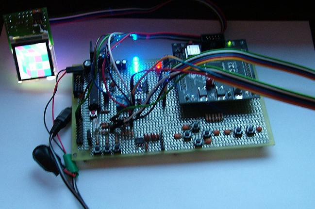

    W ramach pracy magisterskiej (od której już trochę mineło) złożyłem konsolę do gier, która napędzana jest przez układ FPGA, w tym przypadku Spartana 3 na płytce ZL10PLD z oferty firmy BTC (to nie reklama ;)). Sprzęt sam w sobie nie ma jakichś niesamowitych hardwarów typu akcelerometry czy jakieś HD dolby saraund. Z bajerów posiada jedynie kolorowy wyświetlacz z Nokii 6100 (na mikrokontrolerze Epson).
    Głównym założeniem miał być taki projekt który umożliwi pisanie gier w vhdlu, korzystając z dostępnych (napisanych przezemnie) bibliotek.
    Pierwotny projekt miał w rzeczywistości być handheldem, co widać na poniższym zdjęciu (w tym przypadku z pierwotnego pcb był wykorzystywany fragment obsługujący wyświetlacz). Problemem okazała się obsługa tego wyświetlacza bezpośrednio z FPGA (to jeszcze jak działałem na displayu z mikrokontrolerem Philips).
    Kostka rubika / konsola do gier na FPGA
    Dlatego zmieniłem koncepcję (i przy okazji wyświetlacz na Epson, ale nie wiem czemu to zrobiłem ;)) i złożyłem z ATmegi8 mini kartę graficzną, pozwalającą rysować podstawowe figury. Dane z FPGA do karty są wysyłane poprzez rs232. A efekt na rysunku powyżej.

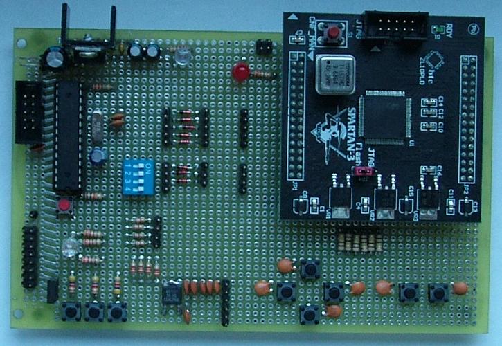

    Całość złożyłem na własnej roboty jakiejś tam ubogiej płytce. Programator do FPGA też sobie sam zrobiłem ;) i dostępny jest tu: Parallel cable
    Nie ma tam nic skomplikowanego, podstawowa aplikacja z ATmega8 + gotowy moduł z układem FPGA. Ciekawostką z tego jest to że niewiele modyfikując firmware ATmegi (w sensie soft który udawał kartę graficzną ;)) odpaliłem ostatnio na tym sprzęcie czytnik RFID ;)

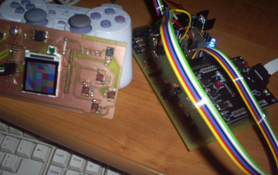

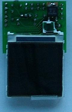

    Dodatkowo złożyłem sobie płytkę pod wyświetlacz, żeby było bardziej sexi i uniwersalnie jak będę korzystał z wyświetlacza w innych projektach.
    W chwili wolnej napisałem sobie soft na wyświetlacz z mikrokontrolerem Philips i okazało się że egzemplarz który mi nie chciał działać pod FPGA naprawdę wogóle nie działał (mam dwie sztuki, drugi działa).

    krzycho123: Atmega8 (śmiga na 4 MHz) jest powiedzmy że w sam raz. Wykorzystuję pełną rozdzielczość. Nie ma tam żadnego 3d tylko rzut izometryczny na 3 ściany tak więc bez problemu. Jak będę miał dostęp do jakiegoś urządzenia rejestrującego to zgram filmik.

    Fajna zabawka ale czemu aż FPGA? Jak mega obrabiała grafike to czym zajmowały się te spore moce obliczeniowe Spartana3? Korzystałeś z Xilinxa ISE?

    kaken: aż FPGA bo taki miałem temat pracy, a poza tym kostka rubika to tylko program uruchomieniowy. Jeżeli na PS3 wyszła jakaś kiepska gra to zapytałbyś dlaczego aż Cell? A poza tym tyle się już konsol naoglądałem na ATmegach i podobnych że FPGA to takie nowatorskie podejście(tak bynajmniej wczytałem w recenzji pracy ;)). I korzystałem z ISE 10.1(o ile dobrze pamiętam). Czekam teraz jak ktoś cyknie coś podobnego na DSP albo PLC ;)

    Możesz podać trochę więcej szczegółów nt problemów ze sterowaniem LCD z FPGA? Jeśli miałeś problem z opisem obsługi w VHDLu to ten XC3S200 ma dość miejsca żeby zaimplementować w nim rdzeń Microblaze, więc po co dodatkowa atmega? ; )

    Morpheusss: problem miałem taki że ten wyświetlacz którego używałem po prostu nie działał(nie inicjalizował się, myślałem że to po prostu wina mojego softu w vhdl) a innych nie miałem, jak już zmieniłem koncepcję i zdobyłem inne wyświetlacze to nie chciałem wracać do poprzedniej bo tak łatwiej mi było ogarnąć soft dla lcd. Na tym nie działającym straciłem dużo czasu i nie chciałem eksperymentować z microblaze tylko zostałem przy rozwiązaniu względnie prostszym.
