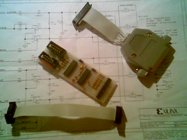

    Chciałbym przedstawić swoją wersję konfiguratora FPGA, który powstał na potrzeby 'programowania' układu, który buduję na pracę magisterską.
    Przepraszam od razu za słabą jakość zdjęcia(robione telefonem).
    Tego typu prostych projektów pewnie było już pełno, ale jest to pierwszy układ który zbudowałem sam od A do Z i nie rzuciłem w kąt po pierwszym nieudanym 'włączeniu' tak więc chciałem się pochwalić.
    Wiem że można to było ładnie zamknąć we wtyczce LPT, wytrawić ładną płytkę itp. itd. ale układ powstał na szybko i nawet nie wiem czy jakąś obudowę do niego wymyślę. Tak więc proszę o nie pisanie tego typu komentarzy. Od razu apeluję że druga strona płytki to straszny pająk, tak więc wstyd mi ją pokazywać.
    Całe to cudo zbudowałem na podstawie schematu ze strony Xilinx.

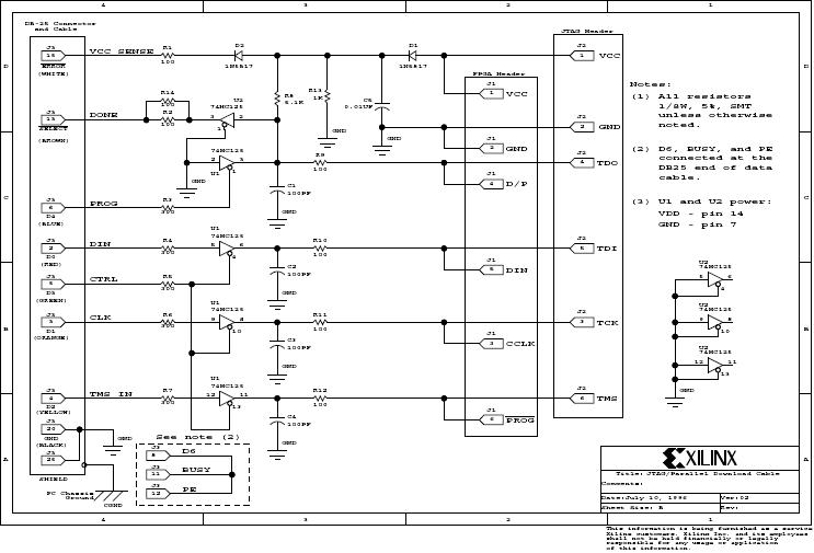

    Lepsza wersja schematu na stronie Xilinx.
    Przy budowie spotkałem kilka problemów i siedziałem dzisiaj,a raczej już wczoraj, cały dzień aby ten wynalazek zaczął działać. Dla tych którzy też, tak jak ja, w praktyce nie są za dobrzy, a chcieliby sobie zbudować PC3, podpowiem że należy zwrócić uwagę na kolejność numeracji pinów portu LPT ;) na czym się zresztą wyłożyłem. A także na to w którym miejscu podpiąć się pod zasilanie dla buforów, czego nie ma na schemacie. Należy podpiąć sie zaraz przy wtyczce od złącza FPGA, a nie za diodami, gdzie jest już niewielki spadek napięcia, co zresztą na początku zrobiłem ;).
    Koszt całego układu to ok 10 zł. Zakładając że wszystkie części musimy kupić.
    Konfigurator testowany, działa poprawnie.

    Gratuluję udanego projektu. Na zaprojektowanie przyjdzie czas. Ważne że działa.
    Tak to przeważnie bywa: na papierze można napisać wszystko- zrealizować w praktyce jest trudniej.

    Pozwolę sobie odkopać temat i zadać kilka pytań.
    Jak wygląda współpraca ze Spartanem3 którego Vccaux=2.5V? Bufory zasilasz z napięcia 2.5V, czy z 3.3V i wyjścia łączysz przez dodatkowy rezystor do układu?
    A może lepiej zmienić 74HC125 na 74LVC4245, który ma dwa napięcia zasilania (+5V i 3.3/2.5V)?

    Korzystam z plytki ZL10PLD tak wiec nie wnikalem za bardzo w jej konstrukcje. Ogolnie wejscia/wyjscia sa na poziomie 3,3V i to samo napiecie idzie na zlacze od programowania, tudziez na bufory. Schematy ZL10PLD mozna znalezc w necie pytajac google a od strony programatora to mam dokladnie jak na schemacie. A kwestia samego buforka to juz rozwiazanie konstrukcyjne i szczerze nie wiem jak sie to wszystko zachowa po zmianie tego bufora. Wlasciwie to balbym sie nawet zaryzykowac z innym buforem bo jednego spartana3 juz uwalilem na eksperymentach a nie chce z drugim tego samego zrobic bo to za drogi interes.

    Dzięki z informacje. Upewniłem się, że nic nie trzeba kombinować, należy tylko znaleźć i przeglądnąć odpowiednią notę (akurat jedną z wielu o konfiguracji): http://www.xilinx.com/support/documentation/application_notes/xapp453.pdf
    Jak widać, wystarczy programować przez rezystorki i powinno dobrze działać.
