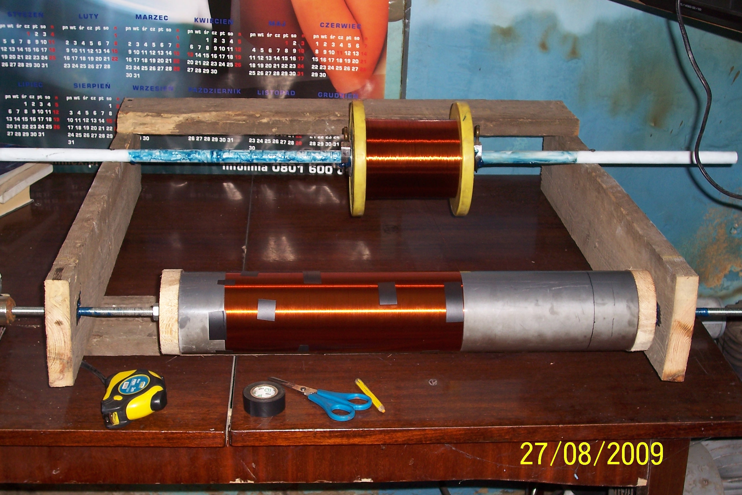

    Chciałem zaprezentowac konstrukcję jaką jest właśnie SSTC solid state tesla coil, (Półprzewodnikowa cewka Tesli)
    Pomysł na zbudowanie sstc zaczerpnąłem ze strony kolegi c4r0
    http://c4r0.skrzynka.org/_hv/index.php?page=hv/sstc
    Wysokośc uzw. wtórnego to 45 cm a średnica użytej rurki to 9 cm więc w łatwy sposób można wyliczyc, że częstotliwośc naszej cewki wynosi około 100KHz.
    Uzwojenie pierwotne składa się z 12 zwojów linki miedzianej o przekroju 4mm2.
    Drut jakim nawinięte zostało uzwojenie wtórne to DNE 0,18mm2, nawijanie nie było takie trudne gdyż kolega Tlock podsunął mi pomysł abym zbudował nawijarkę taką jaką sam zbudował przy nawijaniu własnego uzw. wtórnego.
    Podczas uruchamiania sstc nie obyło się bez problemów. za pierwszym razem zastosowałem nie odpowiedni rdzeń na GDT jakim był TN29/19-3E25. po wymianie rdzenia na TN25/15/10 było już lepiej.
    Uprzedzam,że podczas budowania sstc nie korzystałem z żadnego oscyloskopu.
    W sumie poległo gdzieś około 5 par mosfetów. Za mostkiem prostowniczym znajdują się dwa kondensatory elektrolityczne o pojemności każdy 220uF i napięciu 400v. Torus został wykonany z rury kominkowej, który zwinąłem i połączyłem dwa jego końce spoiwem (Alum Weld), które musiałem nagrzac do temperatury ok 500*C przy użyciu palnika gazowego, po dwóch godzinach męczarni udało się zlutowac torus. Pół mostek pobiera 1,5A do 2A prądu. wszystko zasilam transformatorem separującym, którego napięcie reguluję za pomocą regulatora zbudowanego na triaku z serii (BT).Nie będę opisywał zasady działania gdyż można o tym poczytac na google. Sterownik pobiera 0,6A. Drivery jakie zostały tutaj zastosowane to tc4421 i tc4422. ten pierwszy driver przepalił się dwa razy, nie wiem co mogło byc przyczyną jego przepalania się. kółka na podstawę wyciąłem wyżynarką z płyty wiórowej którą pozyskałem z dzwiczek od jakiejś szafki. papierem ściernym dotarłem krawędzie cięte a potem pomalowałem białą farbą. W trakcie malowania uzw. wtórnego stare powłoki lakieru popękały i porobiły się pajączki. w przyszłości mam zamiar popełnic kolejną cewkę jaką będzie VTTC.
    Za wszelką pomoc przy budowie mojej sstc chciałbym podziękowac kolegom, którzy przyczynili się w pewnym stopniu do powstania tej konstrukcji (Tlock, c4r0, KJ, otaku9, slu 1982, i wielu innym osobom). Dalszy opis będzie uzupełniany podczas zadawania pytań przez elektrodowiczów. A poniżej mała galeryjka:

    A tutaj zaczynało się nawijanie, które trwało ok pięc godzin:
    półprzewodnikowa cewka Tesli
    Półmetek nawijania wtórnego:
