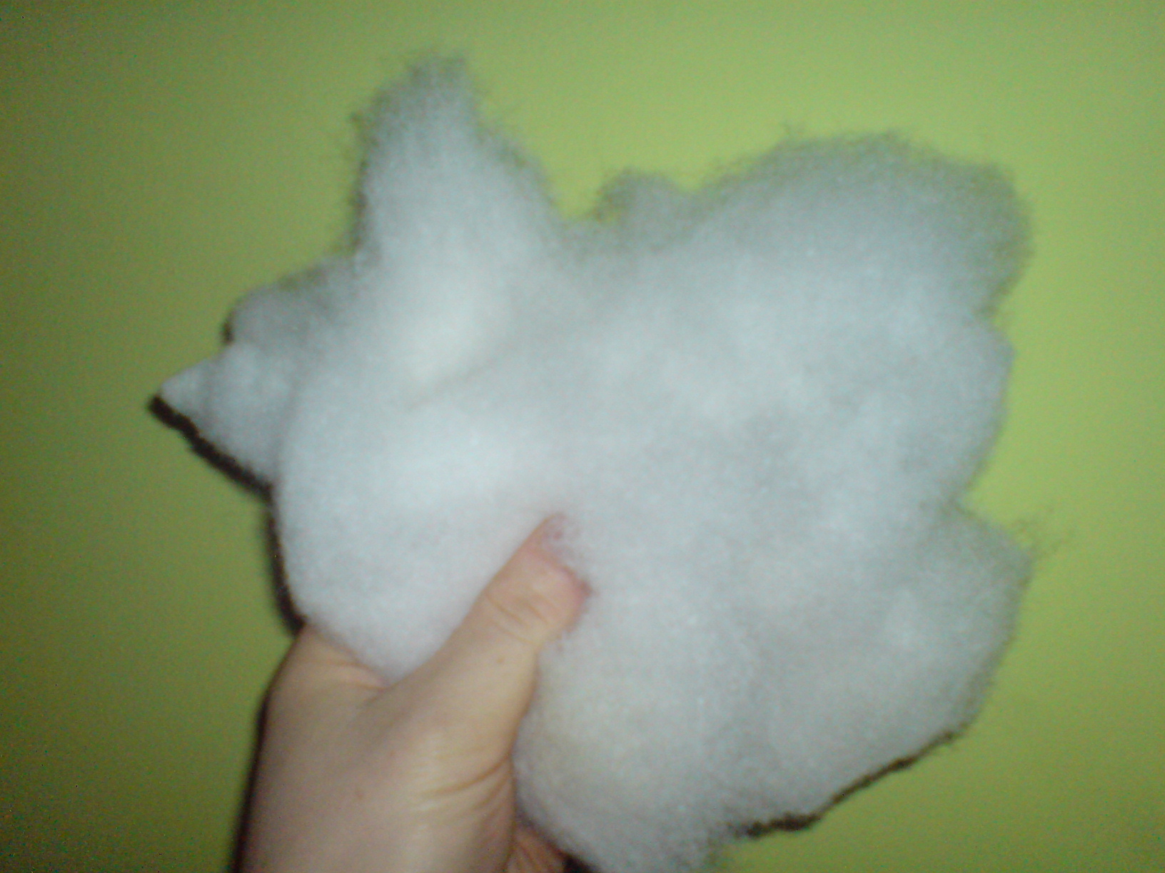

    Ps ja osobiście stosuję do wygłuszania takich konstrukcji waty syntetycznej (takiej samej jak w poduszkach, kołdrach, kurtkach itp. )
    Sub w oparciu na PB ES 10 DS - D2
    I daję jej do oporu... tyle ile się zmieści i nawet na lekki ścisk

    Wygrzej głośnik najpierw. Ja zawsze jak robie dla kogoś konstrukcje daje głośnikowi pograć +/-50 godzin. Wtedy można powiedzieć że zawieszenie ma już prawie nominalną podatność. Dzięki temu spadnie Qts i Fs co da lepsze rozciągnięcie basu w dół, jak i zmniejszy nie przyjemne podbicie na wyższych partiach basowych.
    Poza tym ładnie i solidnie wykonana skrzynka, głośnika w ogóle nie znam więc się nie wypowiadam.

    Moze powalcze jeszcze z watą syntetyczną,może musi się wygrzać troche.

    no to obudowę zastosowałeś jak najbardziej odpowiednią (ebp poniżej 50 oznacza że głośnik nadaję się raczej tylko do closed ty masz 52...)
    więc nic tylko poczekać, pokombinować z watą i filtrem LP i musi być dobrze
