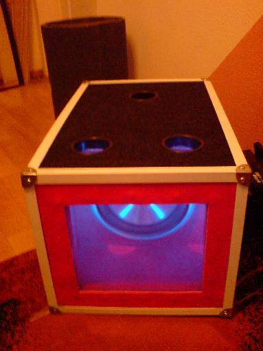

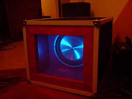

  • witam postanowiłem pokażać moje dzieło bo jestem ciekaw co o tym myślicie liczone na "oko"..... :cry: walcie śmiało.... przednia cześc ok 20 l z 2 bardzo krótkimi br druga część ok 40 l z jednym br dł. 10 cm. sze. 7.5 cm. mój pierwszy taki projekt. pozdro

    Design ciekawy, niektórym może się spodobać, może pasować do nowoczesnego wystroju wnętrza :)
    Nie wiem jak to gra, więc nie wiem co oceniać... może opisz coś więcej ?

    Ładnie wykonana konstrukcja :) gratulacje
    Podświetlanie mi się podoba. Sądzę, że fajnie by było gdyby jeszcze pulsowało w rytm basu :)
    Powiedz coś więcej na temat dlaczego tak została obudowa podzielona i wogóle więcej informacji na temat subba.

    A cóż tam za przetwornik siedzi?

    Podaj jakieś wymiary, koszty i zrób lepsze fotografie.
    PS-to czym w końcu jest bandpass ? Bo tutaj wygląda to jak podwójny bass reflex.

    skaktus to właśnie jest bandpass 6th . Wykonanie niezłe szkoda że nie poparte obliczeniami bo bez tego to czysta loteria co do brzmienia

    Głośnik wygląda jak "zamiennik Tonsila", parametrów pewnie brak więc obudowa na oko albo pomiary i porządny projekt. Na pomiary i porządny projekt raczej dla przetwornika tej klasy szkoda czasu więc nie dziwię się, że zdecydowałeś się na opcję pierwszą czyli eksperyment. Bez względu na osiągnięty efekt zdobyłeś jakieś doświadczenie i to jest cenne, pomimo prawdopodobnie nie za dobrych walorów optyczno-akustycznych prezentowanej konstrukcji.
    Zdjęcia są fatalnej jakości ( z komórki ?) ale mimo to na powierzchni czerwonego obicia wokół okna widać jakieś w miarę symetrycznie rozłożone pod kocykiem nierówności. Wyglądają jak nie do końca przemyślane mocowanie okna i psują efekt wizualny. Reszta wygląda na równą. Doboru kolorów wykładziny, listew i podświetlenia nie komentuję, bo to Twój wybór.
    Ciekawi mnie jak sprawuje się materiał okna podczas pracy głośnika. To pleksi? Jakiej grubości, jak mocowane i uszczelniane ? Co do pojemności komór i długości portów BR to strojenie chyba jest troszkę za wysokie jak na subwoofer. Wychodzi ok. 150 herców dla komory przedniej i ok. 45 dla tylnej. Ale to loteria przy nieznanym głośniku. Opisz jak to gra bo jestem ciekawy i koniecznie podaj więcej detali konstrukcyjnych: z czego wykonana obudowa, jak łączona, dokładne wymiary ( wraz z grubością) użytych płyt. Czym napędzasz głośnik, jaki był koszt wykonania?
    Następną konstrukcję zrób może na głośnikach do których są dostępne parametry i nie trzeba zgadywać.

    Wymiary całej obudowy 550mm x 250mm x 300mm
    obudowa z płyt wiórowych (stosowanych do mebli :D)
    Jak gra?? W pokoju o pow. 22 m kw. Buczy co normalne przy tych częstotliwościach
    Koszt dość drogo ok 280 zł
    i dobre dwa tyg roboty
    Przód z pleksi o grubości deski (22mm) mocowane wkretami z góry i z dołu i klejem do montażu szyb samochodowych z specjalnym podkladem przetwornik to cewka 4 ohmowa zrobiona przez kumpla gram na wzmacniaczu MARANTZ 4x 125 W z lat 80' dość dobry sprzęt
    suba mam już dość długo (prawie rok) po skonczeniu dopiero dowiedziałem sie o parametrach t-s i nastepny sub bedzie liczony... (w sumie to już jest wyliczony ale poczekajcie do końca) zdjecia beda ale póżniej. pozdro
    a i przzedział suba jest po 200mm
