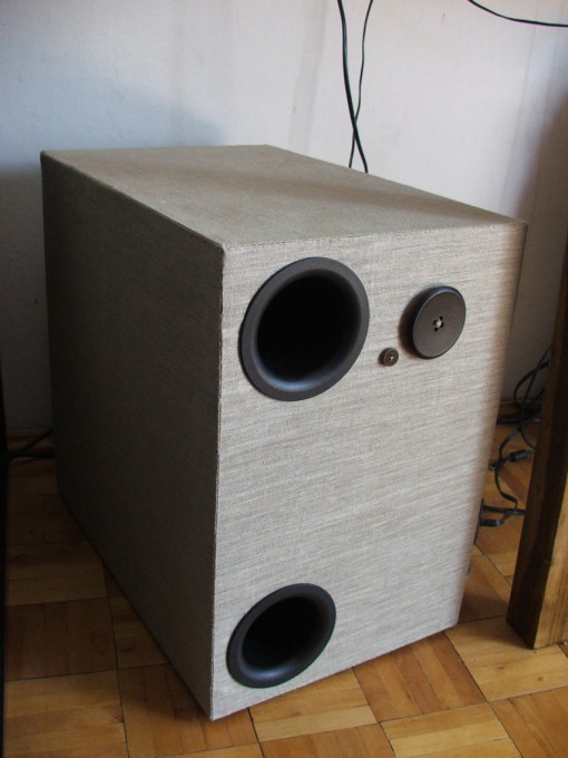

    Od dłuższego czasu przymierzałem się na ciut lepszy subwoofer, Zawsze brakowało kasy wiec projekt odwlekałem aż pewnego dnia we Wrocławskim NeoNecie przez przypadek zauważyłem wystawionego za śmieszną cenę GDN'a 20/80/2. Nietrudno się domyślić że oczy mi się zaświeciły a z portfela zaczęła wysuwać sie magiczna karta:)
    Po pewnym czasie spędzonym przed symulacjami wybrałem paczkę 35l br którą w prosty sposób można było przerobić na band-pass.
    Pierwszy był br który grał bardzo fanie ale nie byłbym sobą gdybym nie wykorzystał możliwości przerobienia paczki i...... to był strzał w dziesiątkę!
    Wykresy nie do końca potwierdzają moje słowa jednak już nie raz sie przekonałem że wykresy a rzeczywiste brzmienie to 2 różne sprawy.
    Projekt powstawał dosyć długo ze względu na ograniczony czas, fundusze oraz zaplecze techniczne(suba składałem w całości we Wrocławiu a warsztat mam w Lublinie) więc nie pamiętam dokładnie wszystkich wymiarów oraz strojeń ale to było mniej więcej tak:
    Komora 1
    25L @ 35Hz
    Komora 2
    10L @ 90Hz
    Obudowa z płyty 18mm z licznymi wzmocnieniami. Skręcana na wkręty i klejona wikolem.
    Wyloty koniecznie muszą być profilowane z obydwu stron gdyż inaczej będzie świszczeć. Dłuższy skleiłem z dwóch profilowanych, a krótszy profilowałem samodzielnie wyginając rozgrzaną krawedź.

    Sub miał uzupełniać zestaw składający się z monitorów Grundiga box mb-100 zasilanych Technicsem SU-4 wiec jest aktywny. Zasila go końcówka mocy jabela j-35 po drobnych modyfikacjach, z dwoma KD 503 na wielgaśnych, oddzielnych radiatorach, bez podkładek wiec śmiało można było nie wyprowadzać ich na zewnątrz obudowy. Trafo to ts120/13 Zatry z dowiniętymi kilkoma zwojami dla osiągnięcia +-40V zasilania dla
    końcówki. Realna moc wynosi 50W więc końcówka jest nie do zajechania:) Preamp, posiada wejścia wysoko oraz niskopoziomowe, przełącznik fazy, regulacje odcięcia, bypass, nachylenie 12dB/okt. Dodatkowo jest układ miękkiego włączania na mikrostyku.
    Band Pass 6th na Tonsilu GDN 20/80/2
    Sub miał być inny niż wszystkie więc postanowiłem go obszyć lnem, a tradycyjne gałki i przyciski zastąpić guzikami:) Duży guzik jest obrotowy i służy za regulacje wzmocnienia, natomiast pod małym znajduję się mikrostyk włączający suba. Dodatkowo duży guzik podświetlany jest dwoma mikro żarówkami umieszczonymi w specjalnie wydrążonej na nie komorze.
    Doszedłem do wniosku że lepiej nie przebajerować całości i regulacje odcięcia którą ustawia sie w zasadzie tylko przy zmianie systemu umieściłem w wewnętrznej przegrodzie tak aby można było nią manipulować po wyjęciu dolnego br.
    Sub ma powalające, potężne brzmienie, czego nie zapewni żaden Bass Reflex. Brzmienie jest krótkie, miękkie i bardzo ciepłe. Genialnie brzmi na nim stopa, a reszty nie napisze bo to potrafią chyba tylko audiofile. To trzeba usłyszeć. Generalnie nie zamieniłbym już band pasa na nic innego:) Zakochalem sie i nie oddam:)

    Chyba jestem pierwszy... heh... Całkiem całkiem... a właściwie to bardzo fajnie. Kwestii oklejenia lnem i przycisków - guzików nie będę poruszał ponieważ każdy ma swój gust i o tym się nie dyskutuje. Choć ja wole bardziej tradycyjne wykończenie typu okleina, a fornir to już "miodzio" :)
    Szkoda, że nie ma wykresów (mimo, iż nie odzwierciedlają rzeczywistości, to jednak by się przydały).
    A napisz jeszcze dlaczego taki wzmacniacz dałeś. Nie lepiej byłoby zmostkować LM3886 ?? Brzmienie pewnie lepsze, a uzyskałbyś ponad 100W dla 8 ohm. Poza tym LM w mostku ma duży prąd wyjściowy co w połączeniu z dużymi pojemnościami kondensatorów filtrujących w zasilaczu dałoby większego "kopa".
    Mam również subwoofer na tym głośniku (w br) i powiem, że gra świetnie. Też się zastanawiałem nad band pass, ale nie mam na to czasu, a tak w ogóle to lubie patrzeć jak głośnik pracuje.

    Nie dałem scalaka bo nie lubię scalaków - zwłaszcza do suba. Więcej mocy mi naprawdę nie potrzeba - sub gra na tyle głośno że praktycznie nigdy nie gra na więcej jak 1/3. To wystarcza wiec po co kombinować. Gdybym chciał więcej mocy to na pewno nie zastosowałbym mostka ale podwyższyłbym napięcie zasilania.

    Witaj, prosiłbym o wymiary obu komór i BR'ów. Posiadam dwie sztuki tego głośnika i chciałbym też coś takiego zmajstrować.

    Przecież wyraźnie napisałem, że nie pamiętam szczegółów skrzynki bo robiłem ją dosyć dawno a plany zaginęły.. Czy tak trudno jest obliczyć wymiary na podstawie objętości? Br policzysz w winisd. Średnica to 8cm.

    Mam kilka pytań technicznych dotyczących lnu !
    Jaką technikę zakładanie lnu zastosowałeś (nie znam się) ?
    Czy jest on klejony po całości czy zszywany na końcach ?
    Ile kosztowało Cię obudowanie takiej budy ?
    Czy nie ma problemu z kurzem i brudem tzn. czy po pewnym czasie buda nie ciemnieje ?
    Czy len został pokryty jakimś lakierem matowym, bezbarwnym dla trwałości ?
    Dodam że bardzo podoba mi się pomysł zastosowania lnu. Kolory są naturalne a faktura znacznie ciekawsza niż kocyk czy okleina drewno podoba, która się mi już przejadła.
    A pomysł z guzikami dla mnie REWELACJA ! :D

    Len jest zszywany w odpowiedni sposób na rogach. Jeśli sie to dobrze zrobi, lnianą nicią to nie ma praktycznie śladu. Koszt lnu na taki głośnik to jakieś 15-20zl.
    Z brudem jak będzie to zobaczymy, w razie czego można poszewkę zdjąć i uprać. albo założyć nową, ale ze zszywaniem jest masakra. Zajmuje to kilka godzin mimo tylko 7 krawędzi. Na razie nic sie nie brudzi bo subik stoi sobie w spokoju, nikt go nie maca, a jak sie zakurzy to można go odkurzaczem śmignąć:)
    Z tym lakierowaniem mogło by wyglądać ciekawie ale tak duża grubość lakieru mogłaby z czasem popękać.

    Czyli jest to bardzo dokładnie skrojony pokrowiec na bude ?
    To tym bardziej podziwiam :D
    Bo myślałem że to na chama naciągnięty materiał a wszelkie niedokładności są zasłonięte 6 ścianką :cry:
  • #22 3954075
    chaka
    Posty: 3221
    Pomógł: 134
    Ocena: 100
    Niiii.. materiał jest bardzo dokładnie skrojony i zszyty na 7 krawędziach. Po zszyciu jednej nie czułem palców..

    Mam pytanko czy wygłuszałeś tego suba? Bo nic o tym nie pisze.
    Jestem w trakcie klonowania twojego suba i nie wiem czy go wygłuszać?

    Strojenia obliczone przez winisd potwierdzone zostały charakterystykami impedancji zdjętymi speaker workshopem. Wiem zatem, że wycisnąłem z tego głosnika wszystko co potrafi:)

    Chaka a pamiętasz jakie Fs wyszło z własnych pomiarów? Ja mierzyłem swojego Tonsila i Fs wychodzi na poziomie 38Hz. Mam już ten głośnik jakiś czas, na ogół głośno go nie słucham może się jeszcze wyrobi.

    Miło popatrzeć na konstrukcję robioną z głową. Wielu ludzi zapomina o zaokrąglonych końcach BR, a potem dają coraz to większe średnice "żeby nie świszczało". Przyznam się szczerze, że posłuchałbym chętnie tego głośnika w BP.
    Ale to wykończenie... Wiem że to ryzykowne mówić otwarcie do moderatora, ale zaryzykuje - w życiu bym nie obił czymś takim kolumn czy suba ;). Na pierwszy rzut oka wygląda jak wiklinowy kosz na bieliznę, ale cóż - o gustach się nie dyskutuje ;). Ważne że oryginalne.
