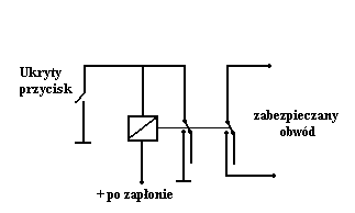

    Najprościej to coś takiego się robi na przekaźniku dwusekcyjnym. Jedna sekcja podtrzymuje przekaźnik żeby był włączony jak naciśniesz przycisk i puścisz a druga to obwód który zabezpieczasz. Przeciąć możesz albo kabelek zasilający cewkę zapłonową, kabelek od stacyjki który zasila układ elektryczny, rozrusznik, pompę paliwa lub co ci się żywnie podoba. Po wyłączeniu zapłonu i ponownym włączeniu trzeba znowu nacisnąć przycisk żeby odpalił. Od tego co odcinasz zależy tylko dobór przekaźnika (maksymalny prąd styków). Układzik nie do zdarcia :-)
    • Jak zrobić odcięcie zapłonu w Golfie II 1.6 benzyna z ukrytym przyciskiem? schem.GIF (1.41 KB) Musisz być zalogowany, aby pobrać ten załącznik.

    Najprościej to się to robi zwykłym przekażnikiem samochodowym. Dwusekcyjny jest nie potrzebny.

    Możesz odciąć ten kabelek o którym pisze elektrit. Albo kabel idący od stacyjki tylko gdzieś głeboko w instalacji. Można to zrobić na przekaźniku jednosekcyjnym ale jeżeli odcinasz np. czujnik halla (tak jak pisał elektrit) albo pompkę paliwa to nic z tego bo albo spalisz moduł albo po prostu nie zapalisz. Lepiej jednak zrobić na dwusekcyjnym. Przynajmniej obwody są od siebie odizolowane :-)
    Kable które ci są potrzebne to masa, +po zapłonie który prowadzisz od stacyjki. Który, możesz sprawdzić brzęczykiem albo żarówką. Po przekręceniu zapłonu musi na nim być + i nie może ginąć przy kręceniu rozrusznikiem. A obwód który zabezpieczasz zależy od twojej wyobraźni :-)
