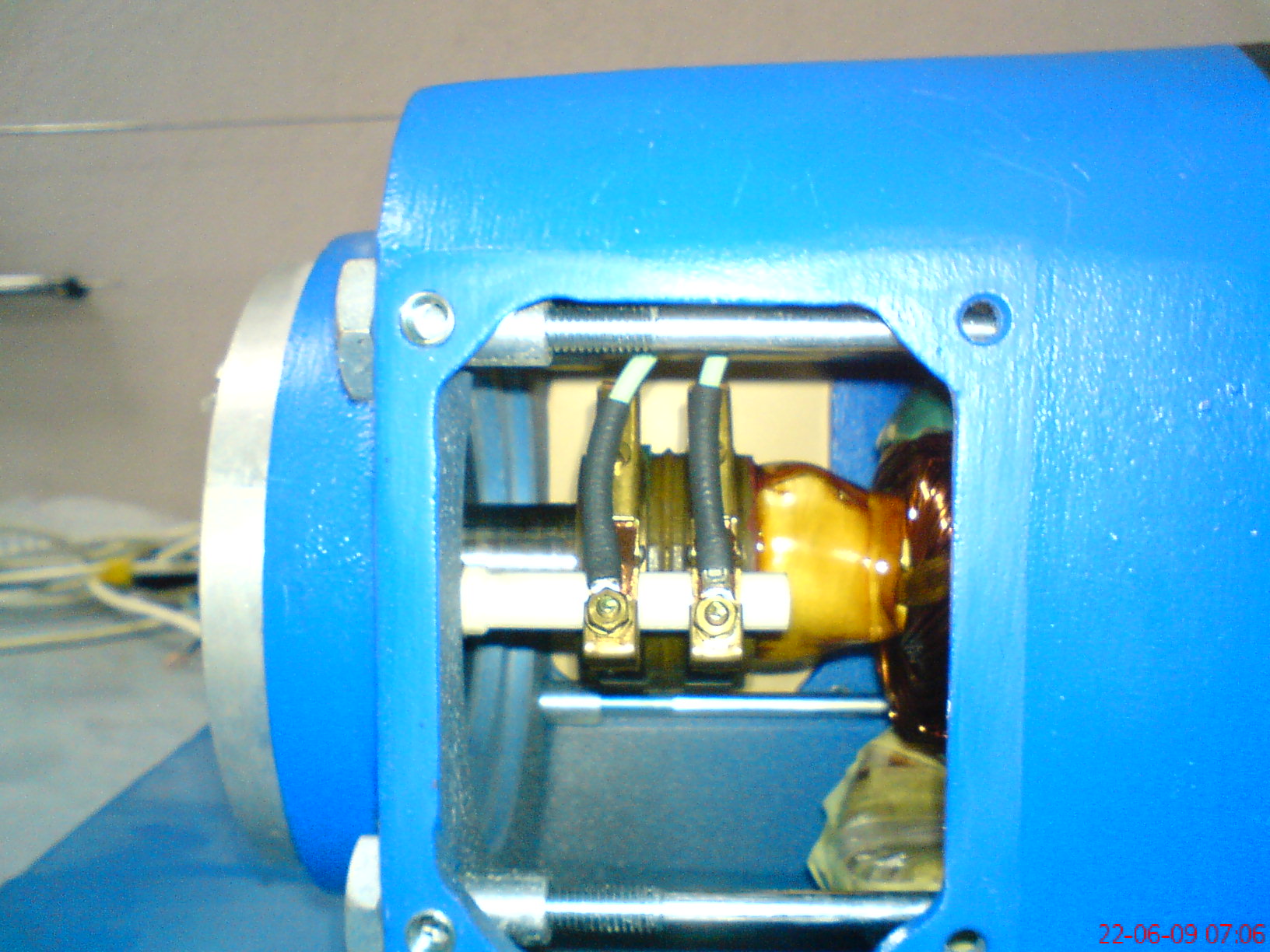

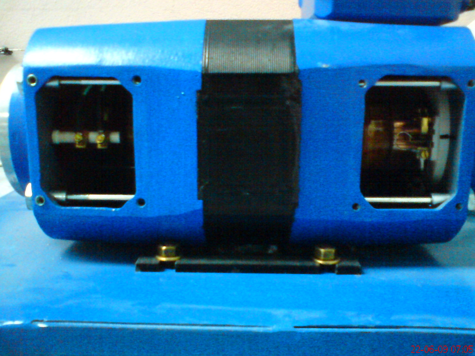

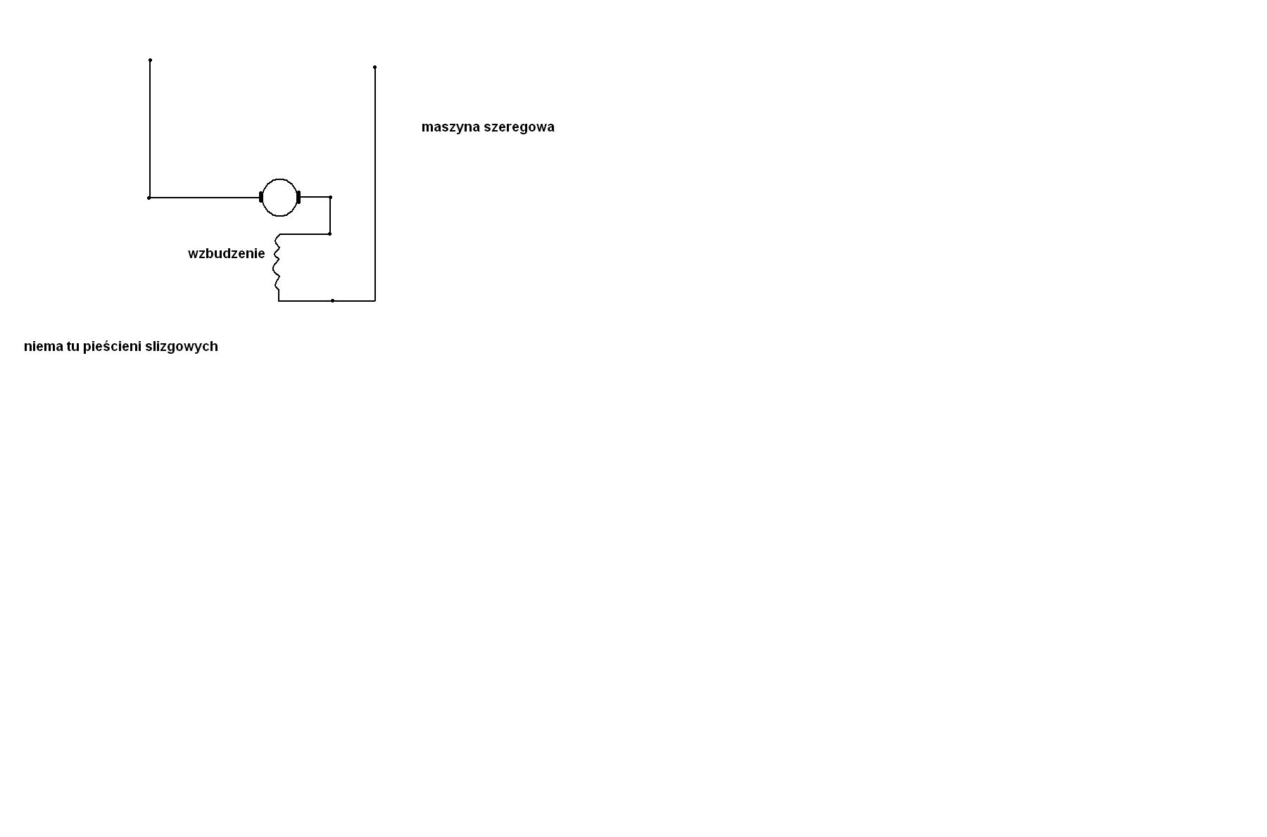

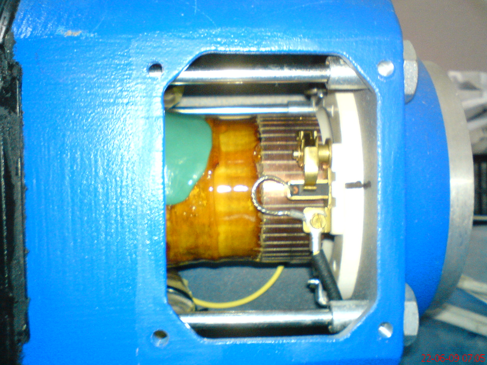

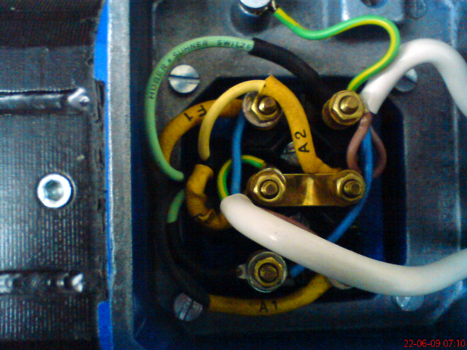

✨ Dyskusja dotyczy identyfikacji urządzenia elektrycznego bez tabliczki znamionowej, przedstawionego na zdjęciach. Urządzenie przypomina silnik, prawdopodobnie szeregowy, jednak brak wału wyprowadzonego na koło pasowe lub zębate wskazuje na nietypową konstrukcję. Proponowano, że może to być kompensator synchroniczny, czyli maszyna elektryczna pracująca bez obciążenia, służąca do kompensacji mocy biernej, jednak obecność komutatora budzi wątpliwości. Inna hipoteza to przetwornica elektromaszynowa przetwarzająca prąd stały na przemienny o określonym napięciu i częstotliwości. Najbardziej prawdopodobne jest, że jest to elektromechaniczny generator napięcia zmiennego, stosowany dawniej w centralach telefonicznych do generowania sygnału 400 Hz. Urządzenie łączy silnik prądu stałego z komutatorem oraz dodatkowe uzwojenie na wirniku z pierścieniami ślizgowymi, z których odbierane jest napięcie zmienne o częstotliwości zależnej od konstrukcji i prędkości obrotowej.
