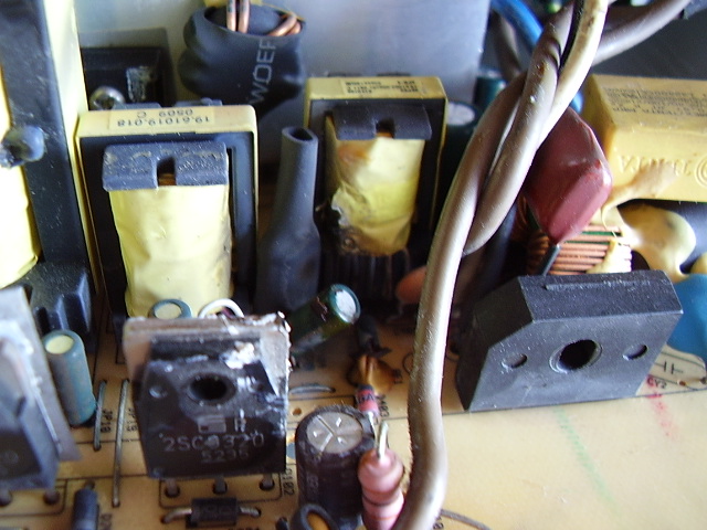

    Mam jednak wątpliwość odnośnie tego rezystora z oznaczeniem 5 pasków.
    Dwa czerwone to 22, srebrny * 0,01 i złoty 5%.
    Biały pasek pomijam, ponieważ nie wiem co znaczy (współczesna temp. nie ma odniesienia dla koloru białego).
    Nie mogę go też potraktować jako trzycyfrowego bo srebrny nie ma przypisanej cyfry...
    Jak wy odczytujecie takie kody?
    Chieftec ATX-410-212 - wymiana rezystora 0,22Ω po zwarciu, czy zadziała?Chieftec ATX-410-212 - wymiana rezystora 0,22Ω po zwarciu, czy zadziała?Chieftec ATX-410-212 - wymiana rezystora 0,22Ω po zwarciu, czy zadziała?
    Niestety "obrażenia" okazały się poważniejsze - fotki w załączeniu.
    Naprawa raczej bardzo wątpliwa (bez schematu nie znam nawet typu tranzystora).
    Doradźcie chociaż co warto kupić żeby podziałało jakiś czas bez większych problemów.

    W.P. napisał:
    Jakkolwiek bowiem po pomiarach omomierzem wydaje się być sprawny to pozwierane wewnątrz zwoje strony pierwotnej uniemożliwiają wzbudzenie się przetwornicy po wymianie uszkodzonych elementów.
    Wstawienie nowych elementów z uszkodzonym (zwarte uzwojenie pierwotne) transformatorem i podłączenie zasilania skutkuje kolejnym uszkodzeniem wstawionych elementów.
    Przećwiczone - dlatego proponowałem zacząć od sprawdzenia indukcyjności bo branie się za kondensatory i reszte - zakładając oczywiście ten najgorszy przypadek - to syzyfowa praca :wink:
    Przy naprawie można się opierać o dostępny na elektrodzie schemat:
    :arrow: Chiefteca HPC 360W, czy: Chiefteca HPC 420W,
    Część elementów jest w SMD i zastanawiałem się czy to nie wina wykonania transformatora - mimo, że od wewnątrz wygląda lepiej tzn. dzielone uzw. pierwotne, uzwojenie wtórne nawijane
    bifilarnie to jakoś nie widziałem między warstwami uzwojenia pierwotnego przekładek izolacyjnych...
    :arrow: Rezystor 0R22, tranzystor: SSP2N60, ale to nie koniec. :D
    Chieftec ATX-410-212 - wymiana rezystora 0,22Ω po zwarciu, czy zadziała? | Chieftec ATX-410-212 - wymiana rezystora 0,22Ω po zwarciu, czy zadziała?

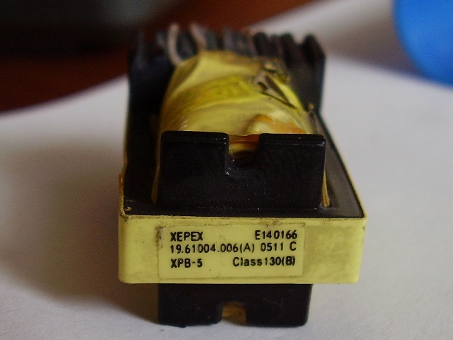

    W wolnym czasie postanowiłem się pobawić i spróbować naprawić wspomniany w temacie zasilacz.
    Cały zasilacz zbudowany jest na płytce: Sirtec no-526-2 rev: A2 (2004.08.06), a z tego co wiem firma Sirtec produkuje bardzo dobre zasilacze.
    Jeżeli uda się naprawić będzie jako zapasowy bo nowy już został zakupiony.
    Tranzystor SSM02N60P znalazłem w innym uszkodzonym zasilaczu.
    Dodatkowo z rezystorem 0,22Ω uszkodził się .
    Mam jednak problem z transformatorem - wiecie gdzie coś takiego kupić albo co mogę dać na zastępstwo (foto poniżej)?
    Poprawiłem TONI_2003
  • #7 6742232
    TONI_2003
    Moderator
    Posty: 15331
    Pomógł: 2193
    Ocena: 3818
    :arrow: Kolega WojtasJD już powyżej zasugerował Ci jedyne tak naprawdę rozwiązanie czyli delikatny demontaż Twego i jego nawinięcie (zapisywanie podczas rozwijania starego).
    Nowego nigdzie nie zakupisz chyba, że ktoś Ci go odpłatnie wykona, a zastępczego nie znajdziesz. Jednym słowem sytuację masz patową.
