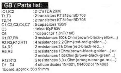

  • Witam, chciałbym zaprezentować wzmacniacz który zrobiłem z kolegą, od razu napisze iż proszę o wyrozumiałość ponieważ jest to nasza pierwsza tak "poważna" konstrukcja a chcieliśmy zrobić coś ambitnego. Wzmacniacz jest jeszcze nie dokończony ponieważ nie ma jednego tranzystora, jutro dokończymy całkowicie wraz z zasilaniem i pokażemy fotki.
    Pierwszy Wzmacniacz - zdjęcia, opis, schemat
    przepraszam za jakość zdjęć ale robione telefonem, dodam jeszcze ze tranzystory to zamienniki (BD911 i BD912) i musiałem zrobić na kablach ponieważ emiter i bazę mają odwrotnie niż te ze schematu.
    tu fotka schematu
    w opisie pisało że wzmacniacz ma moc 200watt, ale zostałem uświadomiony iż takiej na pewno nie ma. czekam na wasze zdanie na temat tej konstrukcji
    @Edit:
    dodaje jeszcze liste elementów

    Taaa czyjaś radosna tfurczość (pisownia zamierzona), ze wskazaniem na tfu!
    W opisie na stronie projektu jest napisane, że to ma mieć 120W sin przy 4Ω. Nie radzę podłączać do tego obciążenia 4Ω - ten wzmacniacz pracuje w mostku, zatem każdy układ TDA2030 będzie "widział" tylko 2Ω, nie polecam też zasilać tego układu z napięcia wyższego niż ±15V. realna moc jaką można wycisnąć z takiego układu to ok. 50W przy obciążeniu 8Ω. Praca z mniejszym obciążeniem grozi uszkodzeniem układu.

    Przejrzyj noty katalogowe układów TDA2030 i TDA2030A (wbrew pozorom te układy się różnią). Ten z literką A może pracować w takiej konfiguracji jak w omawianym tu projekcie (i nawet notka o tym mówi - Driver), jednak tylko z impedancją obciążenia 4Ω przy napięciu łącznym 39V i osiąga wtedy 44W mocy ale przy THD=10%. Skoro praca w takiej konfiguracji możliwa jest z obciążeniem 4Ω, to w mostku będzie min 8Ω.
    Ja sobie tego nie wymyśliłem - tak napisał sam producent:
    TDA2030
    TDA2030A
    Tak, czy siak - 200W, czy nawet 140W z tego układu to jedna wielka bujda.
