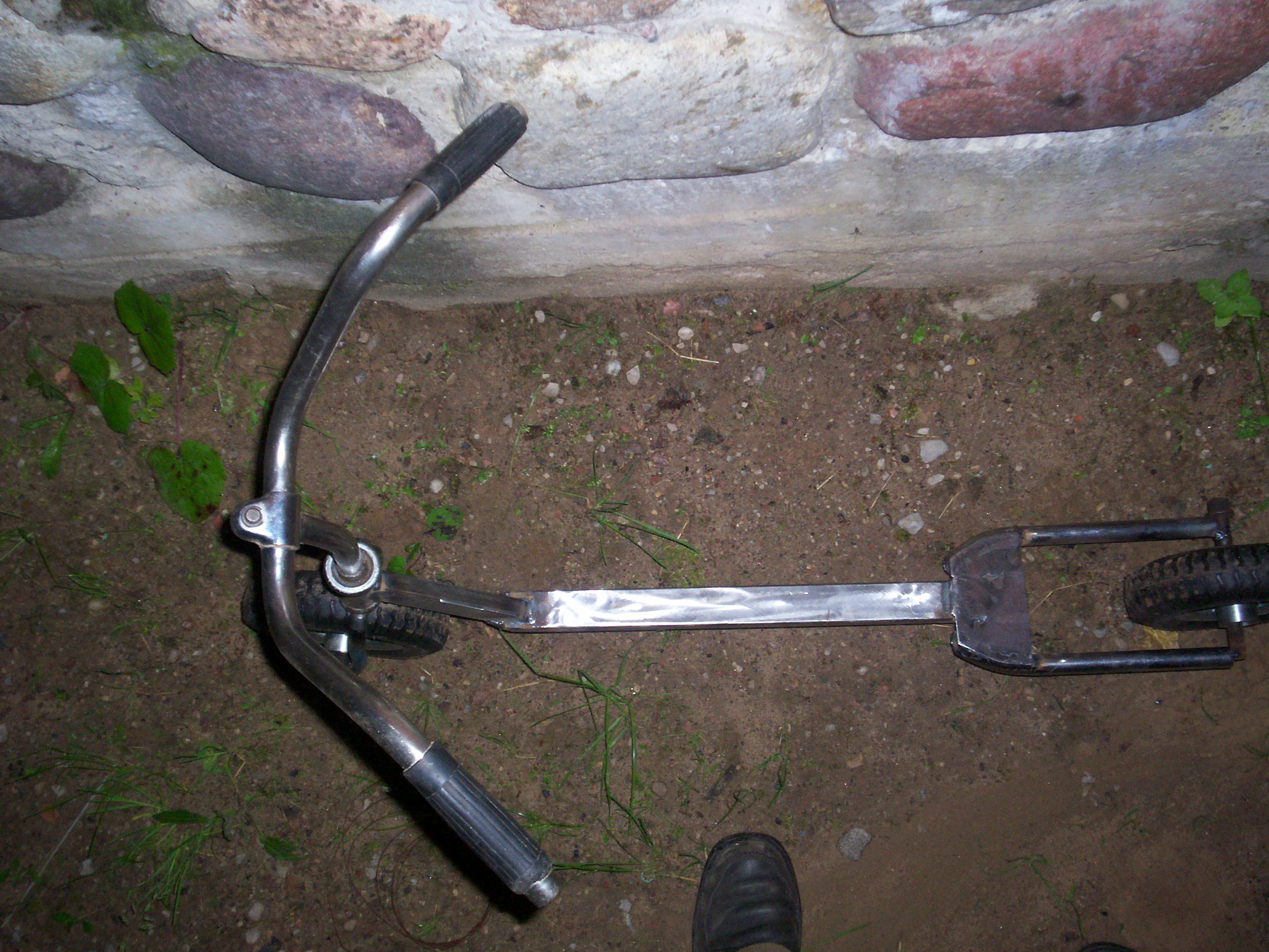

  • Oto moja rama, jeszcze nie dokończona do hulajnogi spalinowej.
    Kierownica i koła zostały włożone tak, aby zobaczyć jak to będzie wyglądało.
    Ota kilka zdjęć:

    Jak dla mnie to nie zostało jeszcze zaczęte :)
    Ale może być ciekawie.
    Kierownica nie jest za nisko? Chyba ze hulajnoga jest bardzo długa i taki efekt się robi.

    Kierownica będzie dłuższa, tylko teraz ją zaczepiłem aby zobaczyć jak to będzie wyglądało.

    Na pokazanej konstrukcji jak przekroczysz kilkanaście km/h to byś choć pierwej spisał ostatnią wolę i ofiarował organy do przeszczepu.Ludzie WY NIE MACIE WYOBRAŹNI!!!!Małe niestabilne kółka,niskie zawieszenie,brak amortyzacji,te spawy jakieś amatorskie...

    Ta twoja tylna zębatka wygląda na większą od koła. Ogólnie pomysł ciekawy, ale pomyśl dobrze nad wykonaniem i pooglądaj w necie seryjne wynalazki tego typu, bo te kółka nie wyglądają zbyt bezpiecznie.

    Zrob sobie modyfikacje. Kup kola od taczki, takie pompowane. One same w sobie juz amortyzuja, a i wieksze sa i bedzie stabilne. Owszem spawy to dobre, ale tylko do pokazania jaki to ma miec ksztalt, bo pierwsze co peknie to spaw miedzy kierownica, a "podloga". Wiem, ze cos zrobione wlasnorecznie daje wiecej frajdy niz kupne. Ale za 300zl mozna juz nabyc pocket-bike'a...

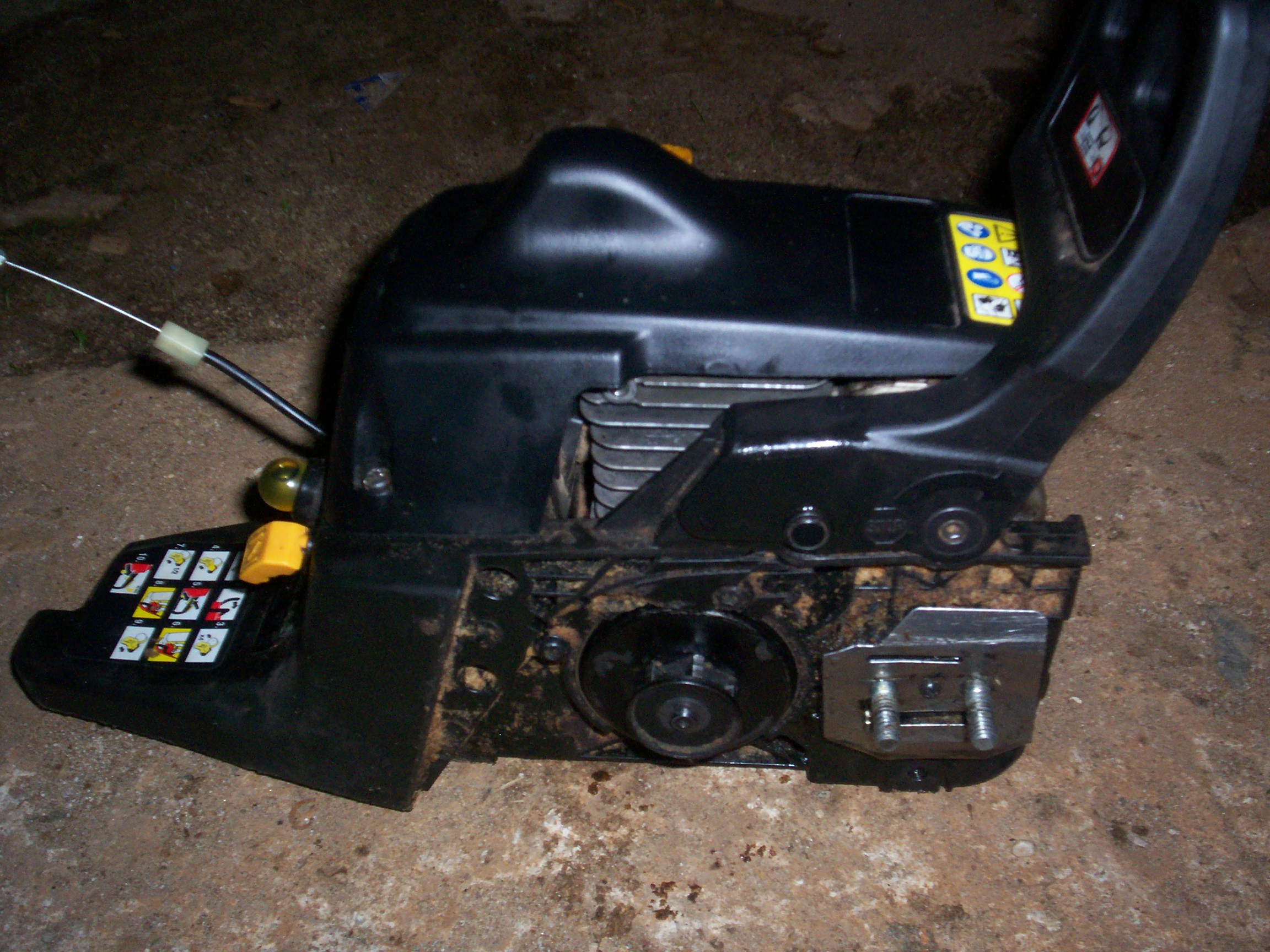

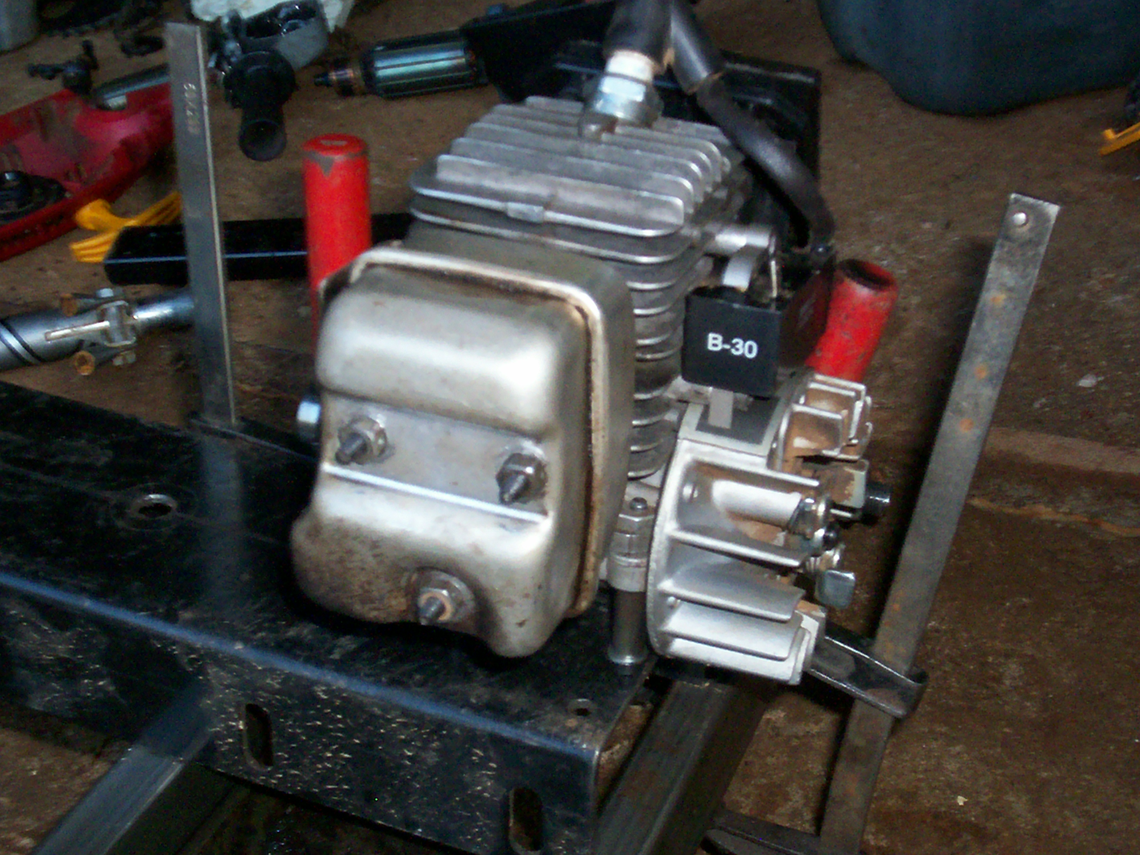

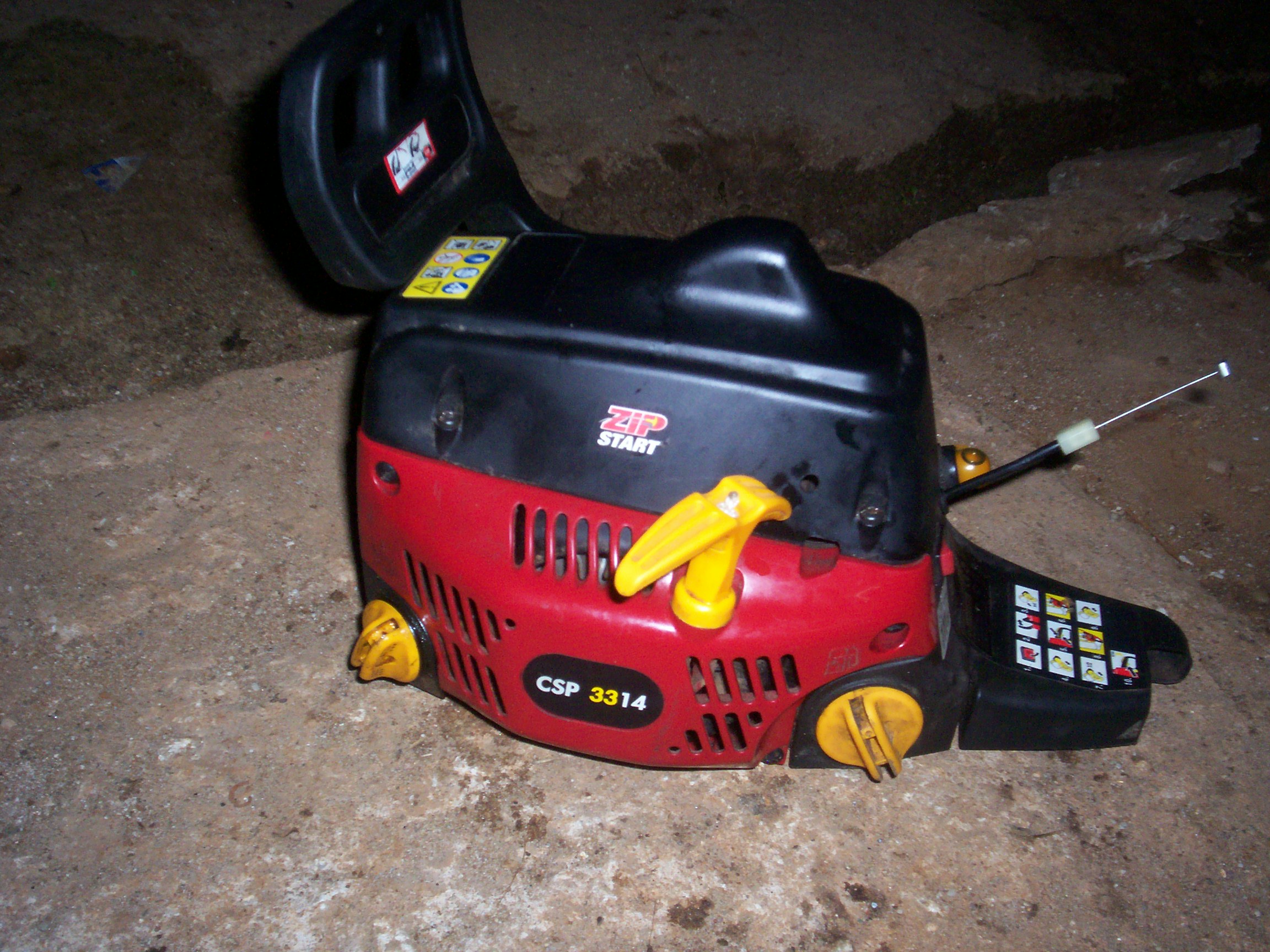

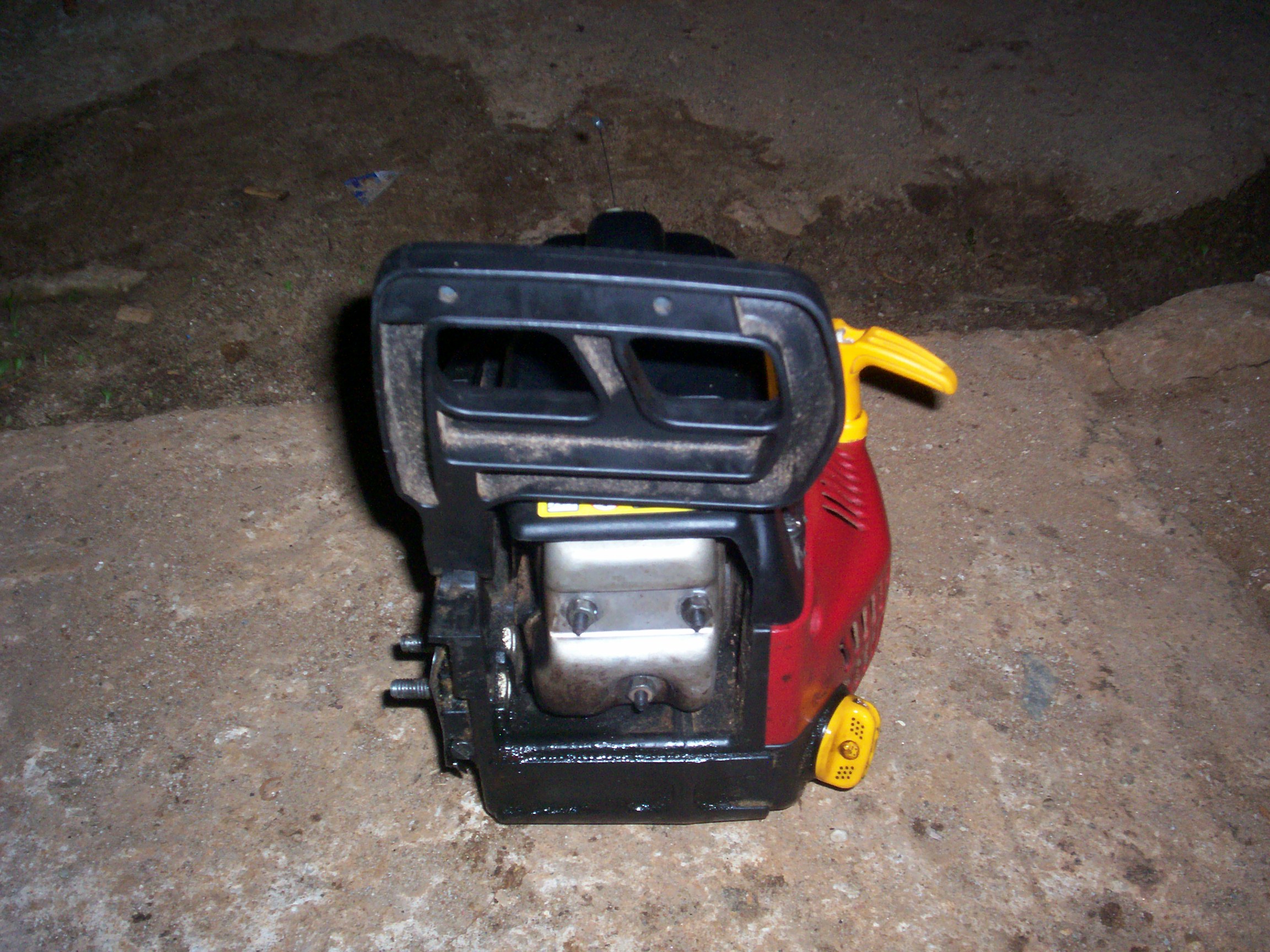

    Oto zdobyty przeze mię silnik do mojej hulajnogi. :D
    Silnik posiada 2KM i warzy około 4.5kg. :D
    Oto kilka zdjęć:
    Moja hulajnoga spalinowa. Moja hulajnoga spalinowa. Moja hulajnoga spalinowa.

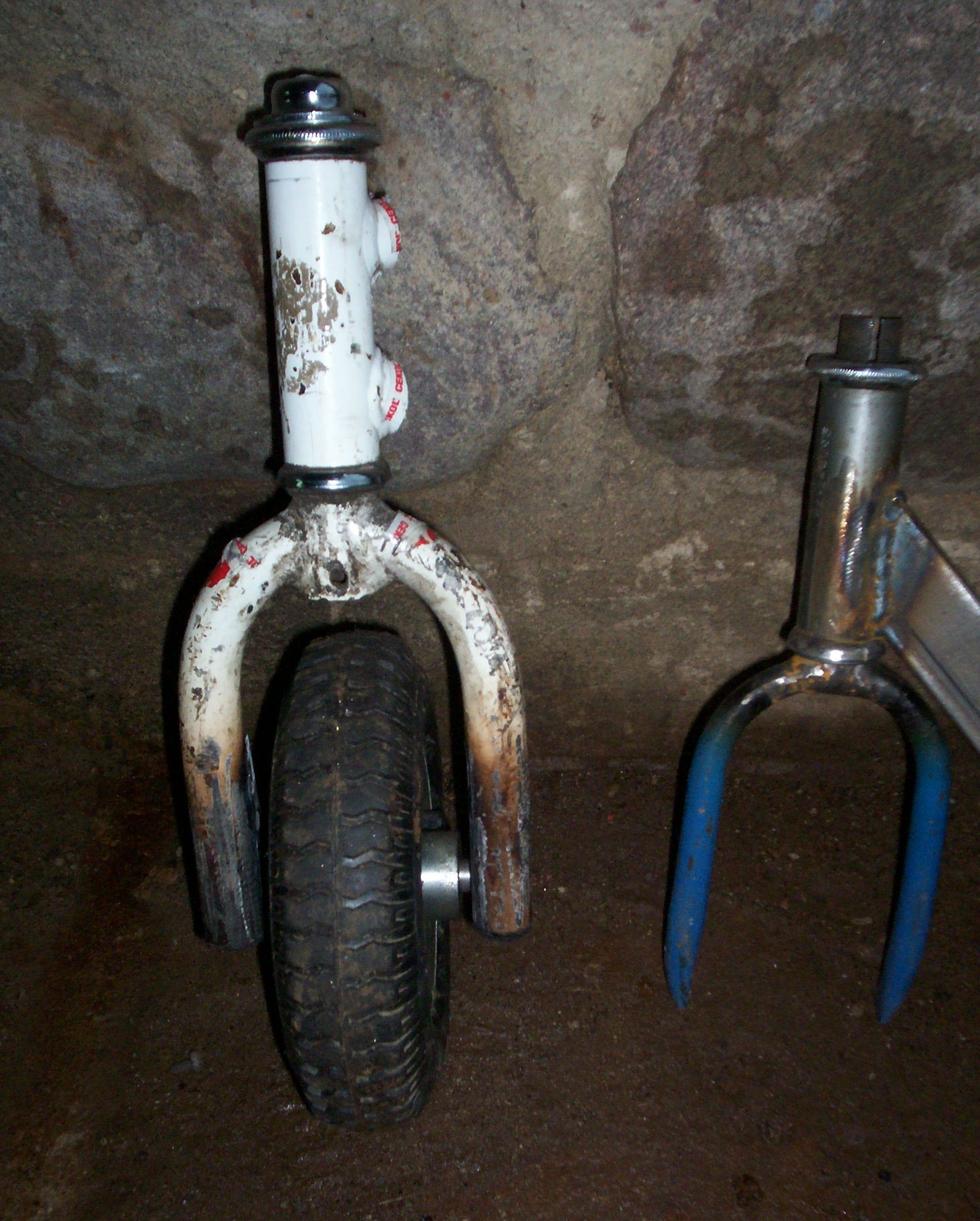

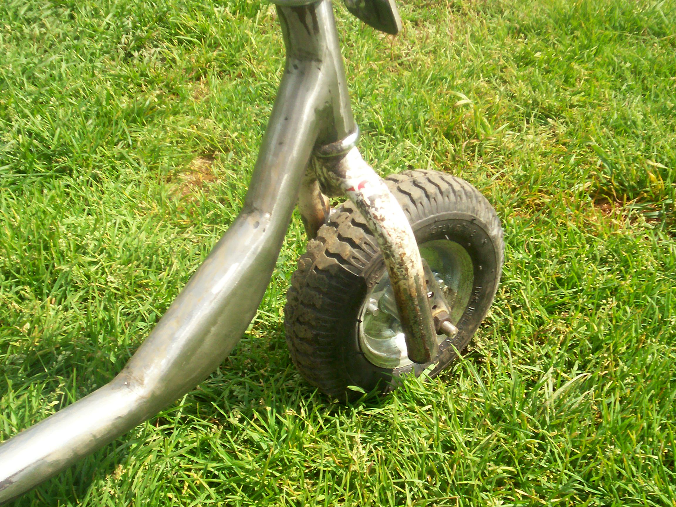

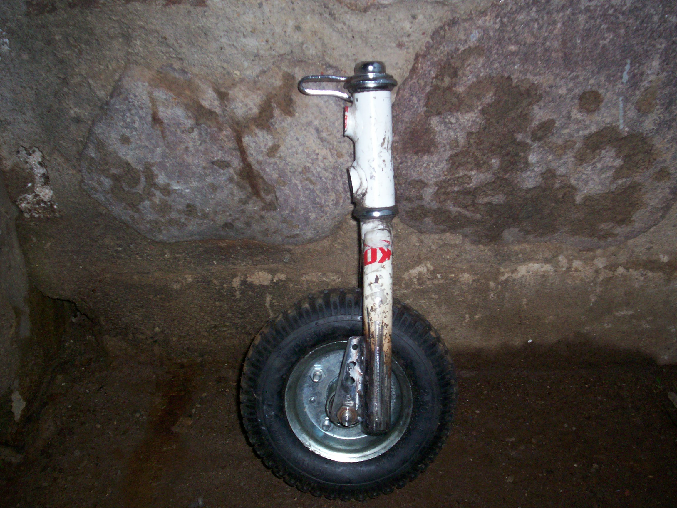

    Przerobiłem przedni widelec do hulajnogi, bo tamtym był z chudy.:D
    Dodaje kilka zdjęć porównawczych tamtego starego widelca i nowego:
    Tu nowy widelec >
    Moja hulajnoga spalinowa.'
    A tu zdjęcie porównawcze >

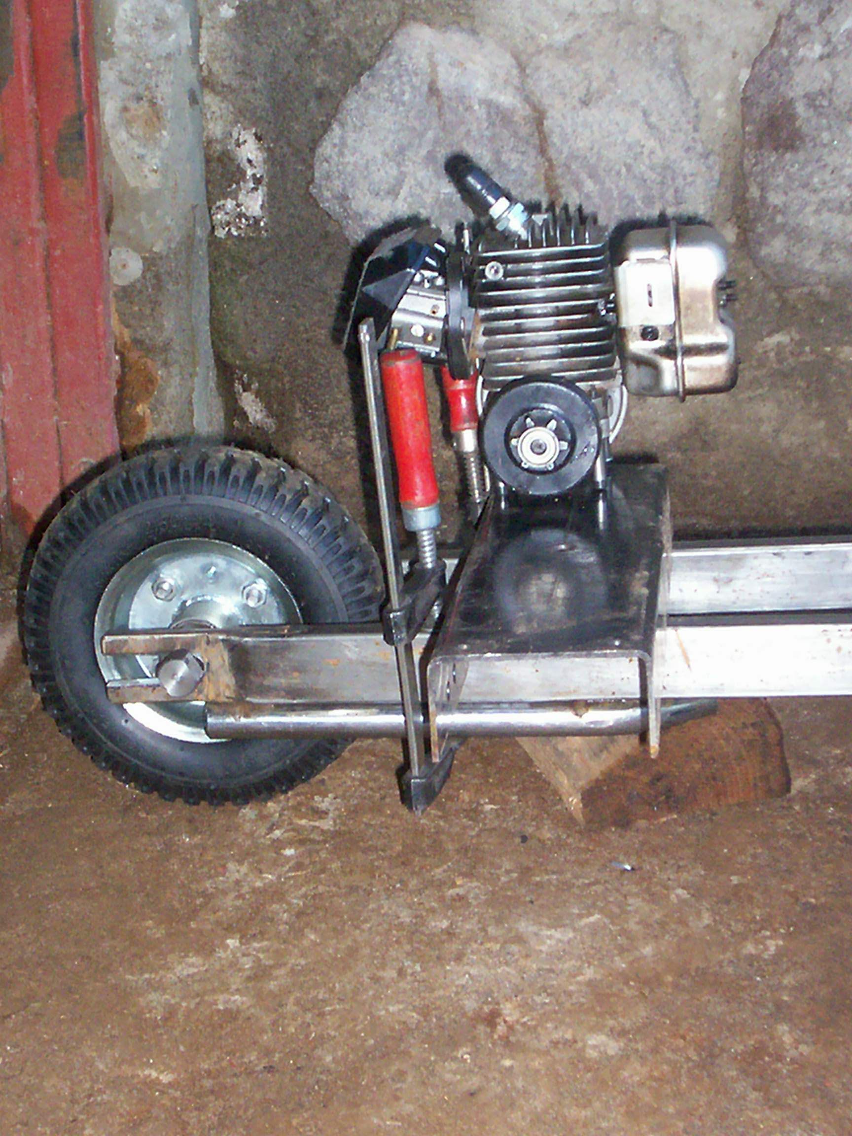

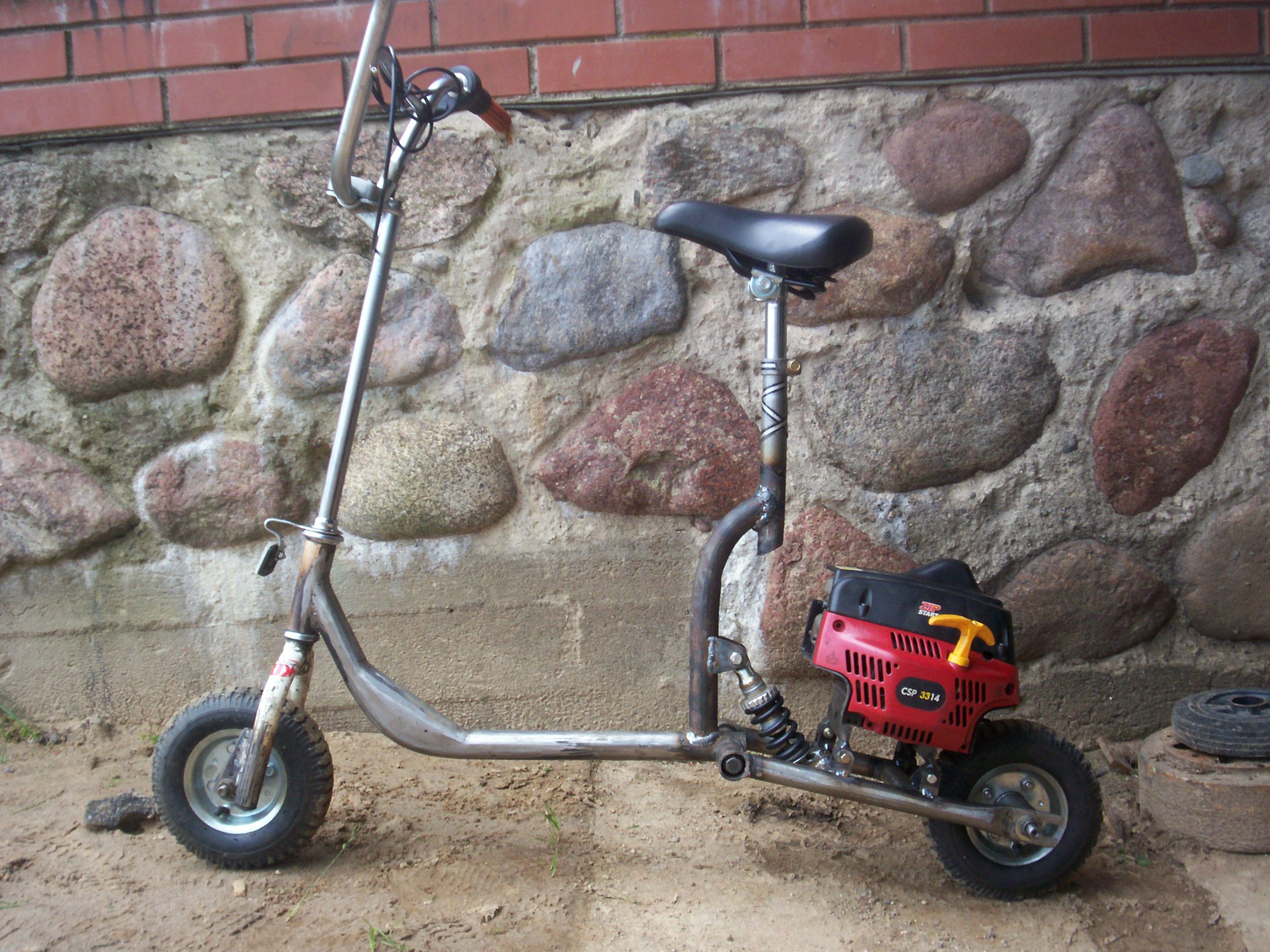

    Oto jak miej więcej będzie wyglądała hulajnoga spalinowa.:D
    Jeszcze nie jest wszystko przymocowane, tylko tak złapane żeby zobaczyć co wyjdzie z pomysłu.:D
    Zmieniłem prawie całą ramę na mocniejszą, żeby podczas jazdy nie pękła.:D
    Dodaje kilka zdjęć:
    Moja hulajnoga spalinowa. Moja hulajnoga spalinowa. Moja hulajnoga spalinowa. Moja hulajnoga spalinowa.

    Rama się nie ugnie.
    Będą jeszcze wzmocnienia ramy.

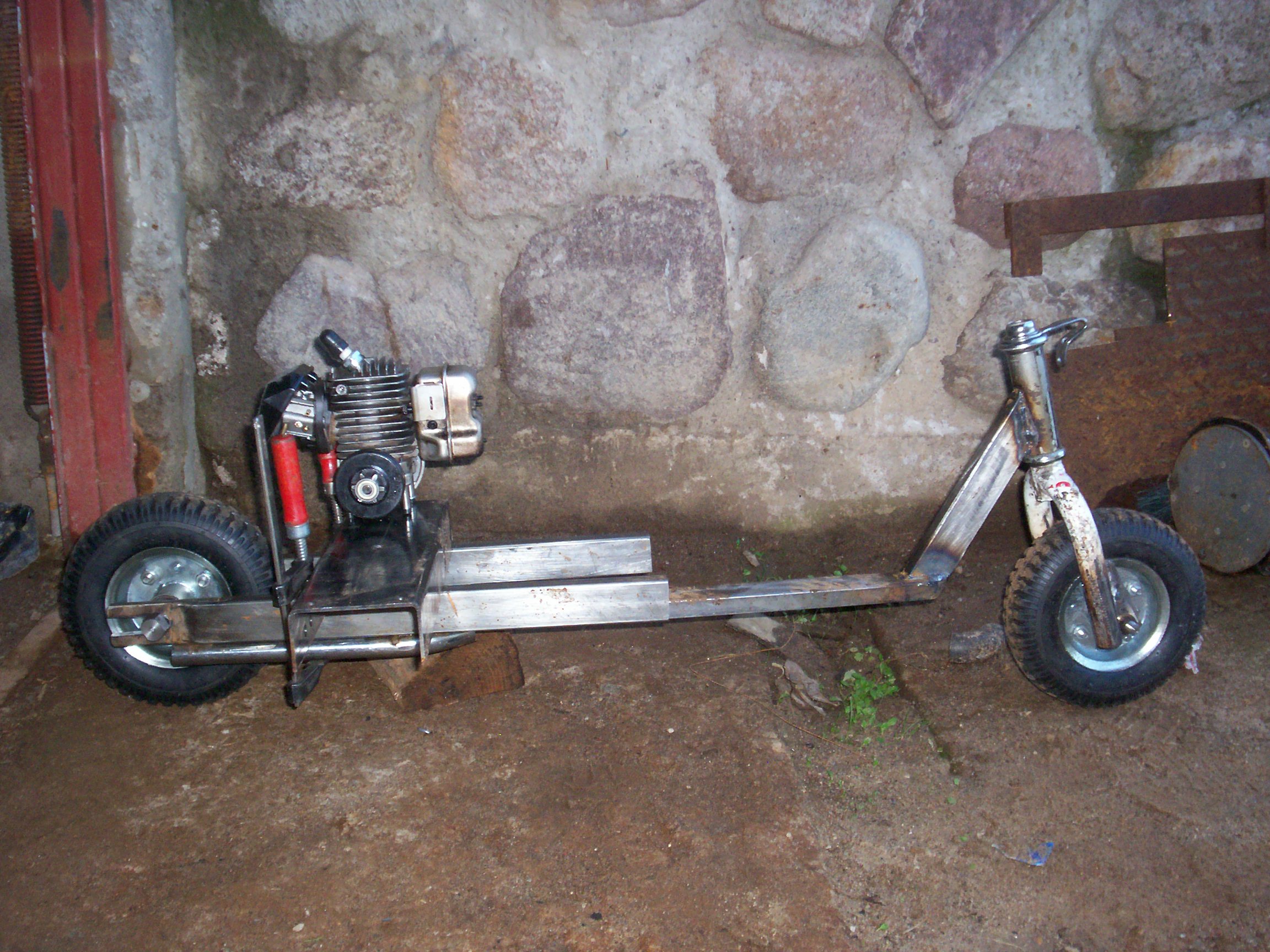

    Oto prawie dokończona hulajnoga.:D
    Brakuje jej jeszcze drobnych rzeczy, hamulców i zbiornika paliwa ale można już spokojnie jeździć.

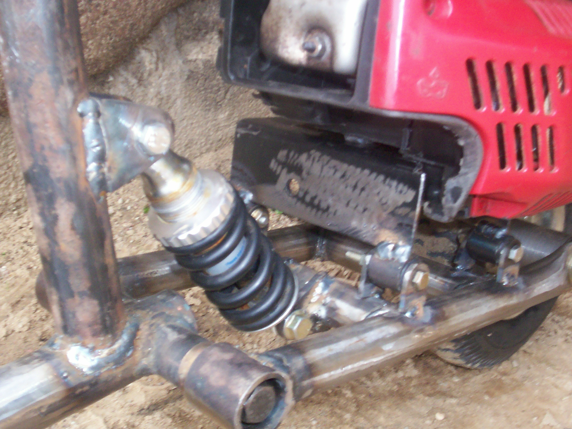

    Zrobiłem tylne zawieszenie. :D
    Tu daje parę zdjęć:

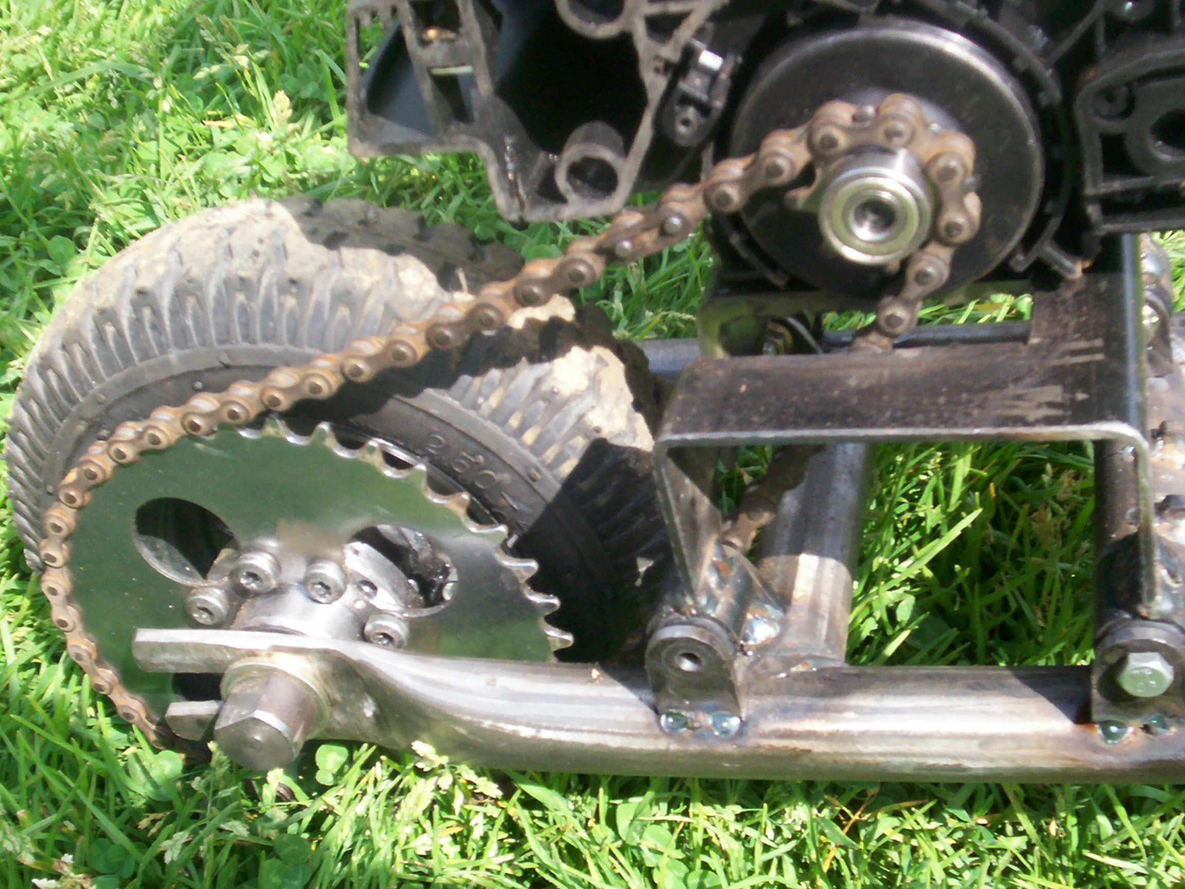

  • #26 6805472
  • #27 6805709
    pawel5196
    Posty: 504
    Pomógł: 8
    Ocena: 17
    Osiągi jeszcze nie wiem jakie ma, bo dopiero będę ją testował.
    Głośne to nie jest. :D
    Za parę dni powiem jak się jeździ.

    proponuje dodac wzmocnienie w miejscu gdzie łączy się rura od siodełka(pionowa) z rurą pozioma. Pojawi się karb i spaw puści prędzej czy później a już na pewno jeżeli wpadniesz w jakiś dół i do tego mocno zachamujesz ;] Najlepiej wspawaj coś w kształcie trójkąta :)
    a poza tym to fajnie się prezentuje hulajnoga :) czekam aż będzie w 100% skończona :)

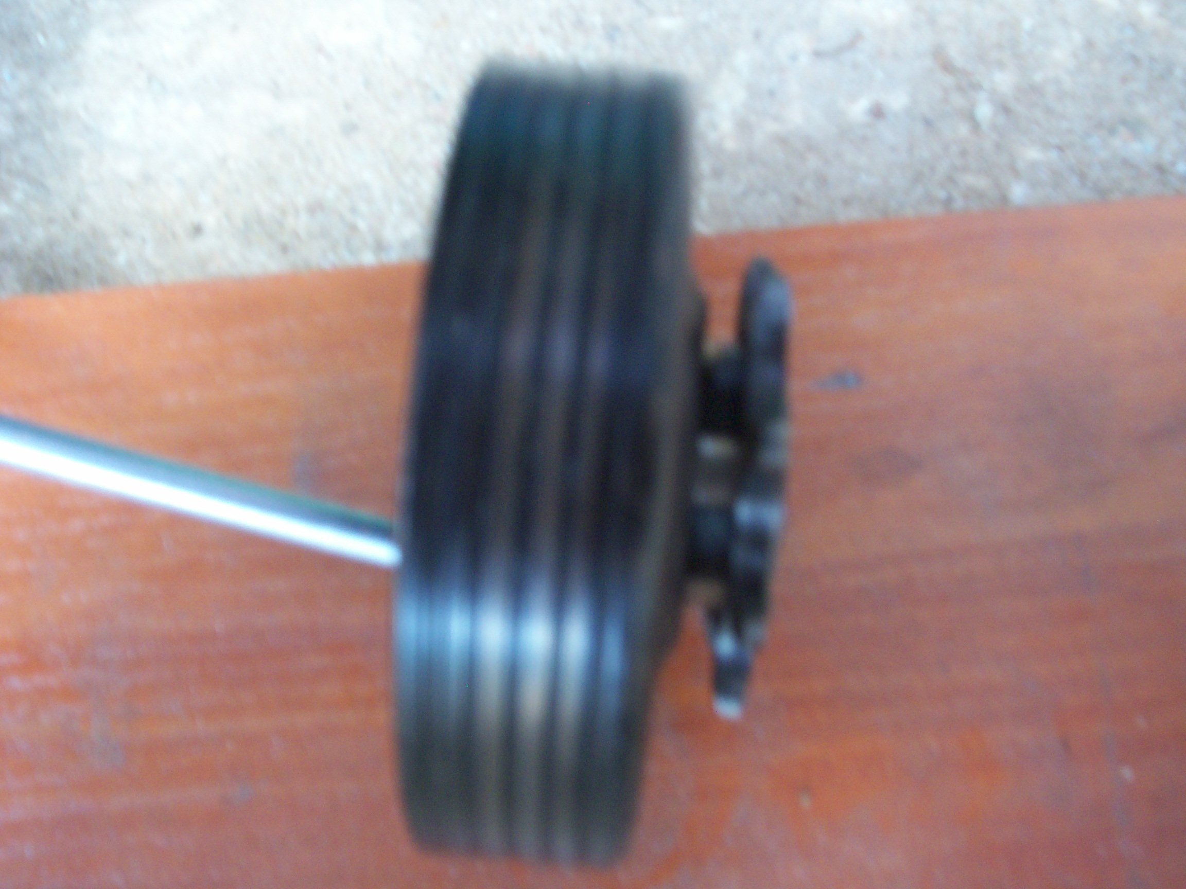

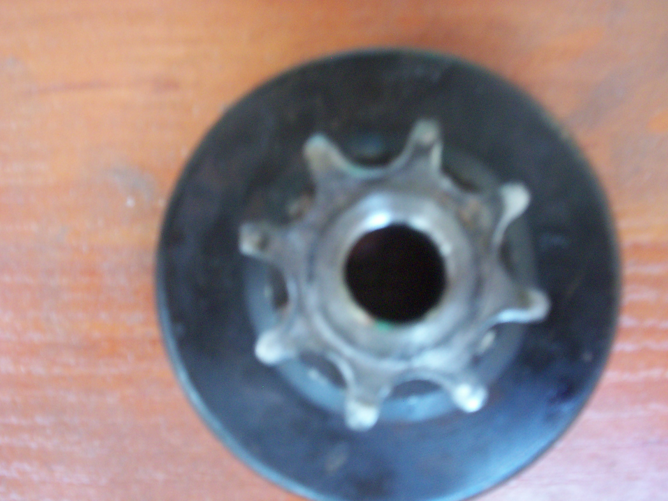

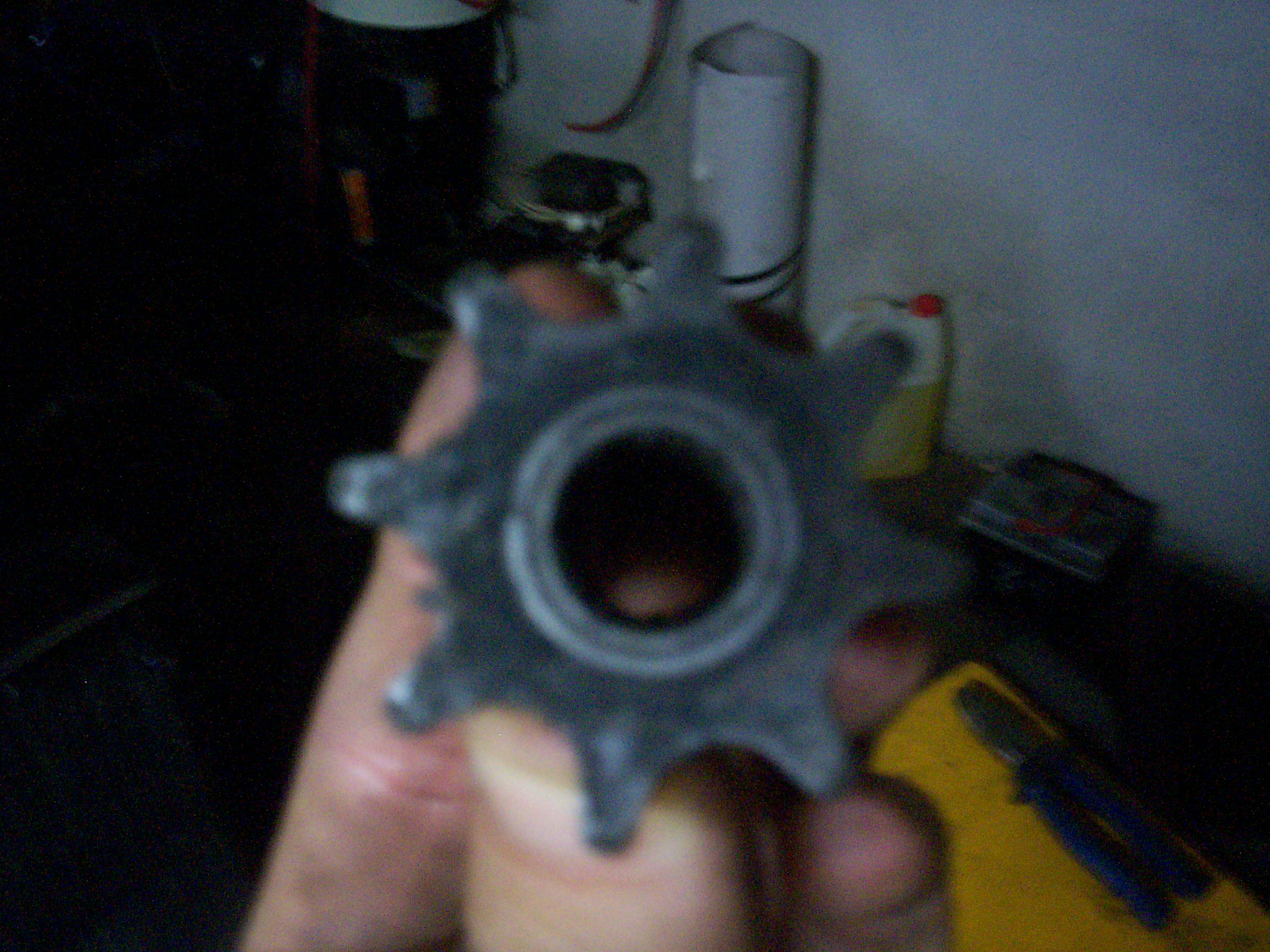

    Ihmo robie bardz podobna rzecz tylko ze rc. Silnik tez od pilarki spalinowej. Mam do Ciebie pytanie, bo sam nie omge sobie poradzic - jak przymocowales zebatke do tego odsrodkowego sprzegla? Ona jest przyspawana? Za bardzo nie widze na zdjeciu. Dzieki za informacje:)
    Ps. Po testach napisz czy lancuch wytrzymal te zabawy bo jestem ciekawy.
  • #30 6826024
    pawel5196
    Posty: 504
    Pomógł: 8
    Ocena: 17

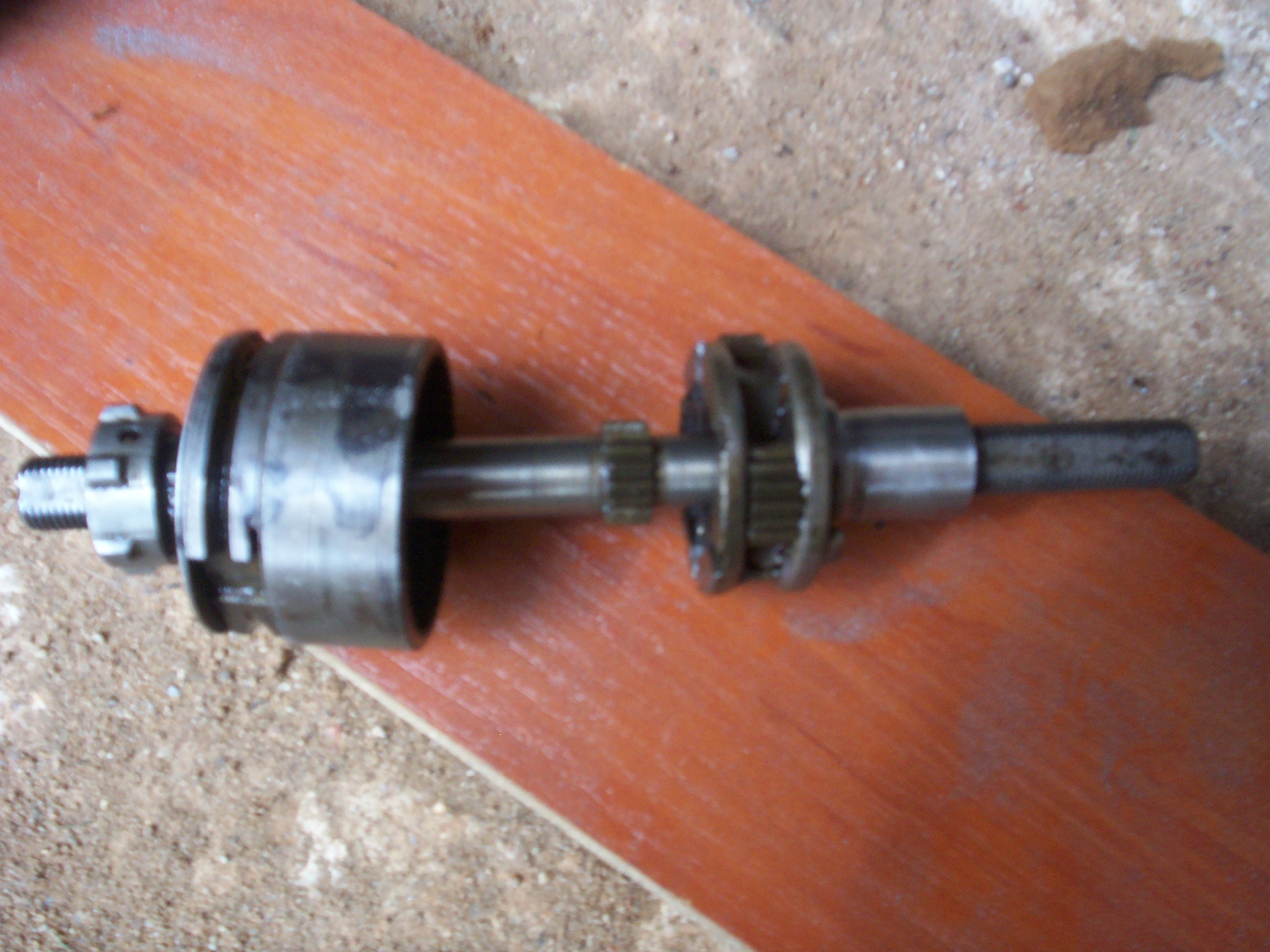

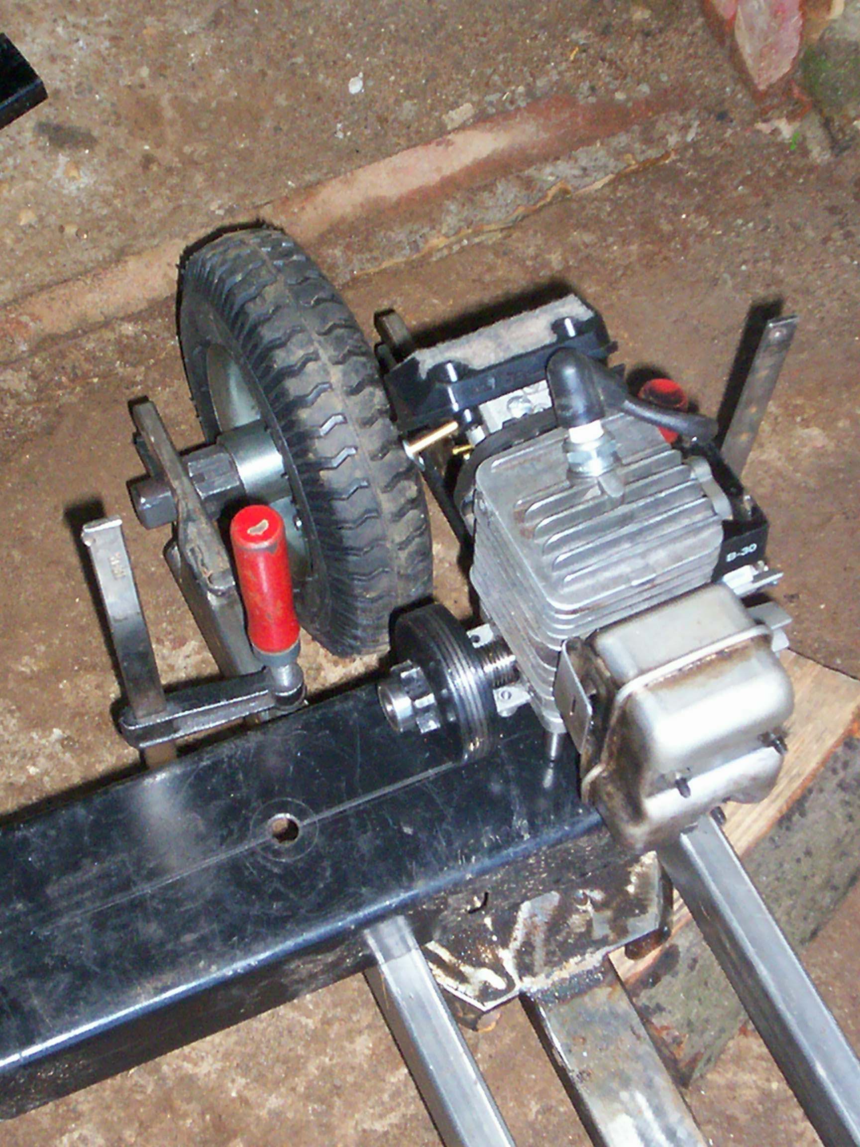

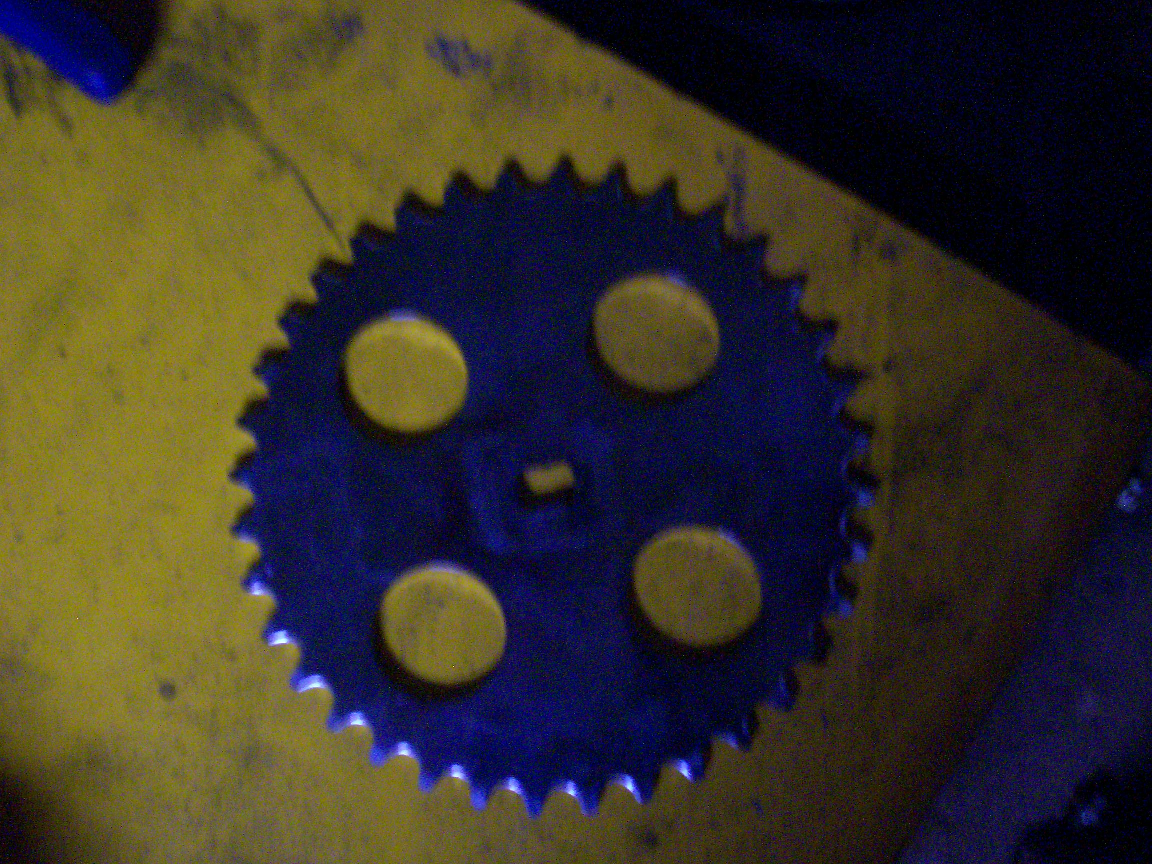

    Stara zębatka została stoczona i dopasowana i przyspawana inna zębatka.

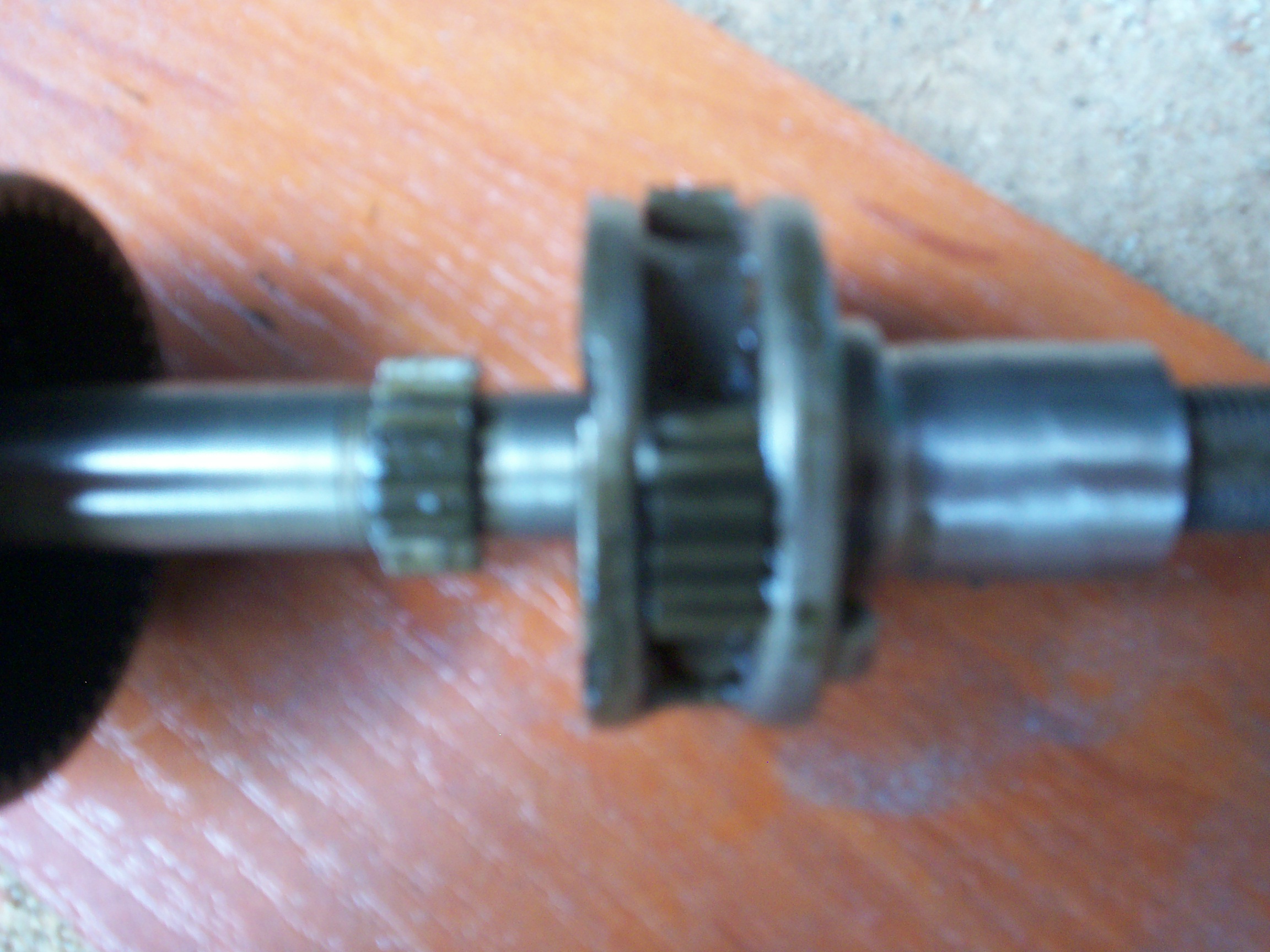

    Przełożenie do tej hulajnogi jest za małe bo silnik nie wkręca się na obroty i grzeje się sprzęgło.
    Dodam przekładnie planetarną z piasty rowerowej. po odpowiednich przeróbkach będzie pasowała i przełożenie wyjdzie z niej 3x
