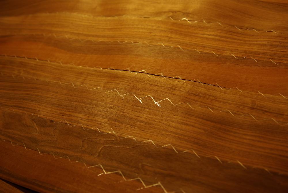

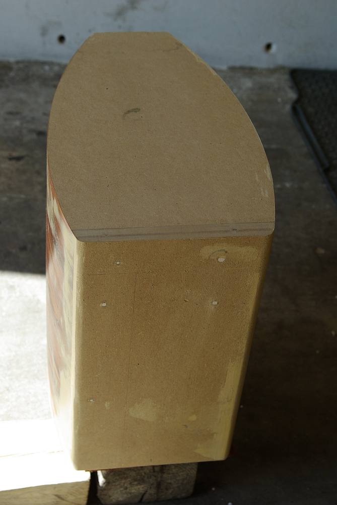

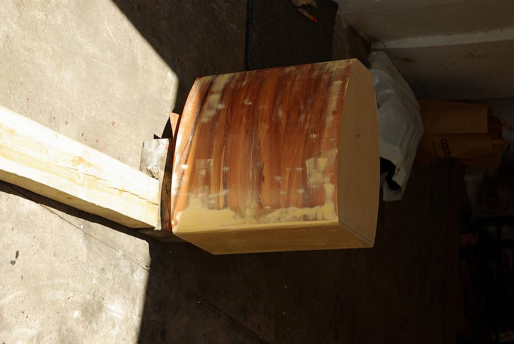

    Wykonane z płyty mdf 12mm. składają się z 134 elementów. Boki kolumn wykonane ze 120 łuczków wyciętych frezarka. Na każdą kolumnę przypada 60 łuczków różnej szerokości, by wewnętrzna powierzchnia nie była gładka,2x spód, 2xgóra 2xprzód, średnia grubość 24mm, wzmocnienia pionowe i poziome. Całość klejona klejem do drewna bez wkrętów. Niestety podczas klejenia, klej działał jak smar i kawałki mdf się ślizgały i nie mogłem uzyskać idealnej powierzchni. Po sklejeniu całość była kilkanaście godzin szlifowana, szpachlowana. Fornir początkowo był piękną jabłonią indyjską ale powstała tak olbrzymia ilość bąbli i wybrzuszeń że fornir w paru miejscach został zeszlifowany, a góra dół i przód zheblowane. Następnie znów szpachla i kolejny fornir tym razem orzech kaukaski imitujący deseczki jak w oryginale. Zużyłem 2 puszki kleju Patex Moment. Fornir został wygładzony papierem 180 i pokryty 3 warstwami caponu, potem znów szlifowanie i lakier Hartz Lack Połysk malowany wałkiem gąbkowym - 8 warst, co 2 warstwy szlifowanie papierem 320 - 600. Zakończenie kolumny wyrzeźbione z belki sosnowej 10x7cm dłutem i wygładzane papierem ściernym na wiertarce, pokryte bejcą kasztanową i czarną, capon i lakier - 8 warstw. Z tyłu umieściłem port b-r 5cm średnicy i terminale. Pojemność wewnętrzna kolumny około 20 litrów, dół i góra wygłuszona wełną owczą.
