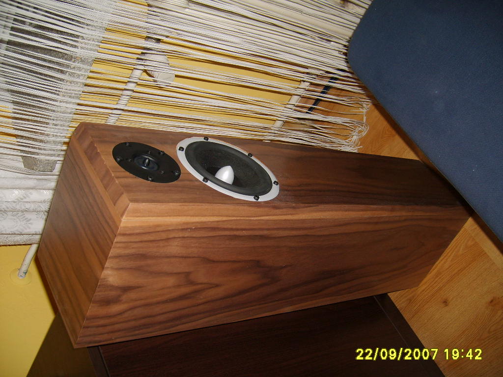

    Chciałem zbudować kolumny, które posłużą mi przynajmniej przez kilka lat...
    Po wielu nieprzespanych nocach spędzonych na wertowaniu netu postanowiłem wybrać zestaw z Akustyka...
    Nie będę ukrywał że między innymi ze względu na gotowy projekt zwrotnicy.
    Nie posiadam sprzętu pomiarowego i sam nie poradził bym sobie ze zwrotnicą więc postanowiłem nie kombinować i poszedłem na łatwiznę...
    Zastanawiałem się też nad konstrukcją 3-drożną ale problem ze zwrotnicą ostudził moje zapały
    No cóż może kiedyś... Bo jak znam życie to nie poprzestanę na tym zestawie...( w lutym złożyłem kolumny na tesli)...
    Przechodząc do przetworników jako nisko-średniotonowy zastosowałem duńskiego Peerlessa HDS180EXC a jako wysokotonowy również duńską Vifę XT25TG...
    Obudowa Wykonana została z płyty MDF o grubości 19mm a fronty z MDF o grubości 22mm.
    Wymiary zewnętrzne to:
    Wysokość: 95 cm (bez kolcy)
    Szerokość: 21 cm
    Głębokość: 28 cm.
    Kolumny mają w środku po dwie przegrody usztywniające.
    Jedna przegroda dodatkowo dzieli obudowę dzięki czemu uzyskałem pojemność 20 litrów..
    Tweeter dodatkowo ma swoją komorę.
    Fronty są ścięte pod kątem 15 stopni.
    Nie dałem jeszcze kolcy ponieważ mam dylemat czy nie zrobić cokołów...
    Jako wykończenie zastosowałem fornir orzech amerykański.
    Kleiłem go na klej Pattex Express i muszę powiedzieć że wyszło idealnie szczególnie jak na pierwszy raz...
    Jako docisk posłużył mi stary parapet z lastryko ważący 60 kg i paczki z gresem 30kg każda...
    Wszelkie nierówności wchłaniały się pod wpływem żelazka...
    Następnie wyfrezowałem otwory pod głośniki i tunel BR oraz wywierciłem otwory pod terminale.
    Na fornir położyłem warstwę wypełniacza do porów oraz 4 warstwy lakieru poliuretanowego HARTZLACK matowego ale chcę położyć jeszcze jedną warstwę ponieważ lakier nakładałem wałkiem i chciałem trochę przyspieszyć sobie pracę kładąc ostatnią warstwę za szybko (poprzednia jeszcze nie wyschła) i lakier nabrał wyglądu jakby był chropowaty...
    Zrobiłem już próbę na tylnej ściance, przeszlifowałem papierem wodnym 600 i polakierowałem jeszcze raz pędzlem i wyszło idealnie.
    Obudowę wytłumiłem wewnątrz watą 3cm grubości (tylna ścianka+górna i dwie boczne).
    Co do wrażeń odsłuchowych to kolumny grają dopiero niecałą godzinę więc za wiele jeszcze nie da się powiedzieć do czasu aż się wygrzeją ale nie ma nawet porównania do TESLI...
    Jedyne czego im brakuje to bas ale czytałem na forum że te głośniki muszą się sporo wygrzać zeby pokazać na co je stać...
    Co do kosztów:
    HDS180EXC 2szt. - 580 zł
    XT25TG 2szt. - 300 zł
    Elementy zwrotnic - 200 zł
    Terminale 2kpl. - 60 zł
    Tunele BR 2szt. - 20 zł
    Fornir ok. 40zł
    Klej Pattex Express - 17 zł.
    Wypełniacz do porów - 30 zł.
    Lakier Hartzlack 0,75l - 30 zł.
    MDF miałem więc 0 zł
    Wkręty oraz inne drobiazgi ok 20 zł.
    A teraz kilka fotek:

    Kolumny Mariana (Peerless HDS180EXC + Vifa XT25TG)Kolumny Mariana (Peerless HDS180EXC + Vifa XT25TG)

    Docelowo robiłem ten zestaw jako fronty do kina domowego, którego sercem jest amplituner SONY STR-DB 1070...
    Ale gdyby to nie wystarczyło to mam jeszcze AKAI AM-49 który ma 2 x 140W przy 4R i 2 x 80 W przy 8R i naprawdę potrafi mocno i potężnie zagrać...
    Co do wygrzania to z każdym dniem jest coraz lepiej ale niestety nie mogę sobie za bardzo poszaleć ponieważ mam 3 miesięcznego synka więc nie mam za bardzo jak.
    Ale żona w najbliższy weekend jedzie z małym do rodziców więc będę miał cały weekend tylko na próby odsłuchowe...
    Co do tweetera to na początku jego dzwięk niemile mnie rozczarował...
    Gdybym nie wiedział że to Vifa to pomyślałbym że słucham ARV'ki z Tesli...
    Ale w miarę wygrzewania widzę znaczną poprawę...

    wierzę ci , mi się podoba każdy kamień , takie skrzywienie zawodowe , zrobiłem wiele cokołów ale najczęściej ludzie brali czarne lub takie jak na zdjęciu .
    czy kolumny masz przyklejone do cokołów ?

    A więc powiem tak...
    Co do zmiany piecyka to zbyt dużej różnicy nie zaobserwowałem...
    Być może dlatego że AKAI ma przy 8R tylko 2x 80W a SONY przy 2 kanałach wysterowanych przy impedancji 8R ma ponad 100W na kanał (oczywiście jeżeli wieżyć producentowi)..
    A teraz trochę na temat brzmienia:
    Tony wysokie brzmią bardzo czysto niemalże krystalicznie, nie są w najmniejszym stopniu męczące czy natarczywe. Nic nie szeleści.
    Co do tonów średnich to przyznam że mogło by ich być troszkę więcej aczkolwiek wszystko jest kwestią gustu i to co dla jednych jest wadą dla innych może być zaletą...
    średnica ogólnie ma ocieplony charakter i nie jest sterylna co akurat dla mnie jest zaletą.
    Tony najniższe brzmią już bardzo poprawnie (myślę że głośniki się już wygrzały)...
    Bas jest dobrze kontrolowany i precyzyjny, sięga dość nisko.
    Nie jest absolutnie mulący czy zdudniony (ogólnie zawsze najbardziej podobało mi się brzmienie celulozy a nie plastykowych membran, które moim zdaniem barsziej mulą).
    Ogólnie cały przekaz zawiera mnustwo detali, których na moich poprzednich kolumnach wogóle nie słyszałem...
    Kolumny tworzą dobrą scenę i stereofonię...
    Jednak powiem Wam że zdecydowanie lepiej brzmią w większych pomieszczeniach...
    Wcześniej stały w pokoju ok 12m2 a teraz przeniosłem je do salonu o powierzchni ok 25 m 2 i zdecydowanie lepiej się tam spisują.
    Wydaje się jakby złapały oddech.
