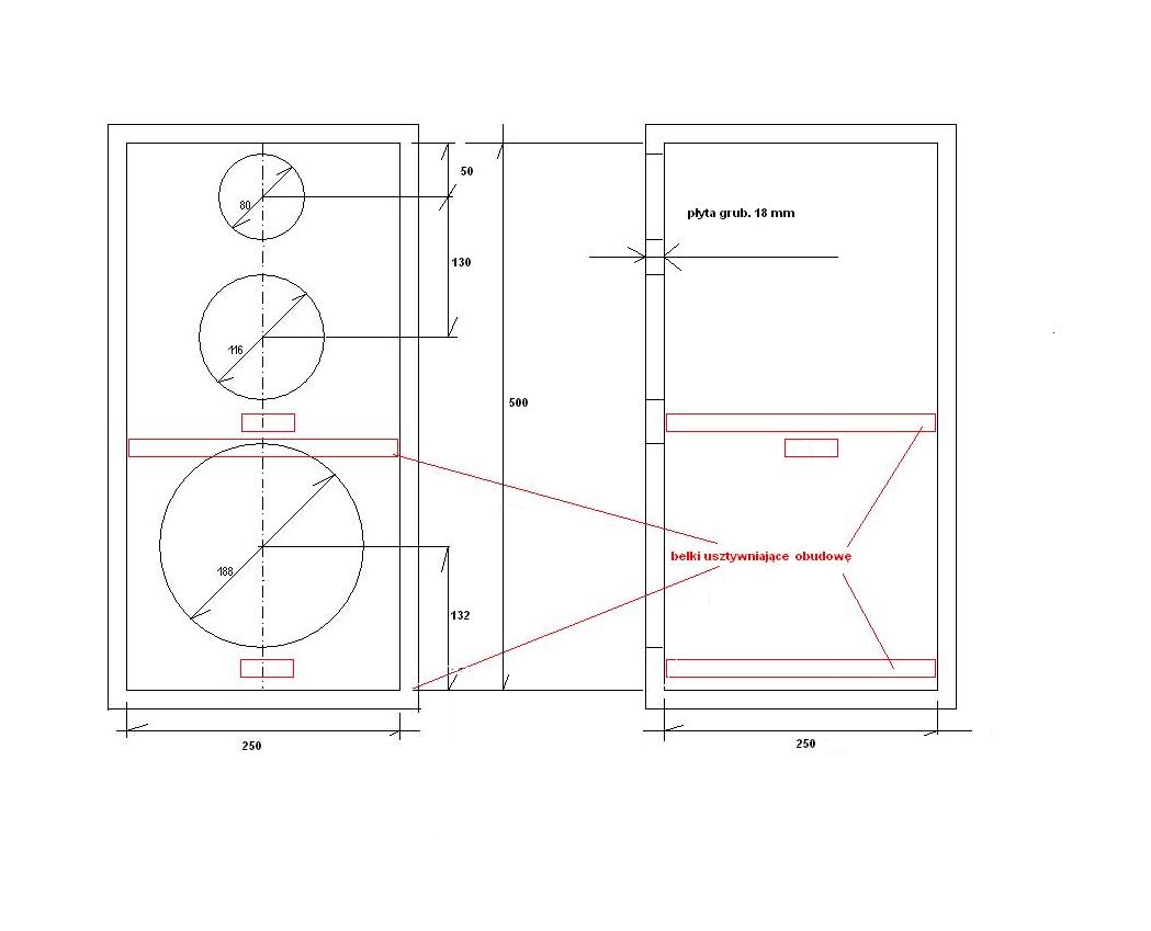

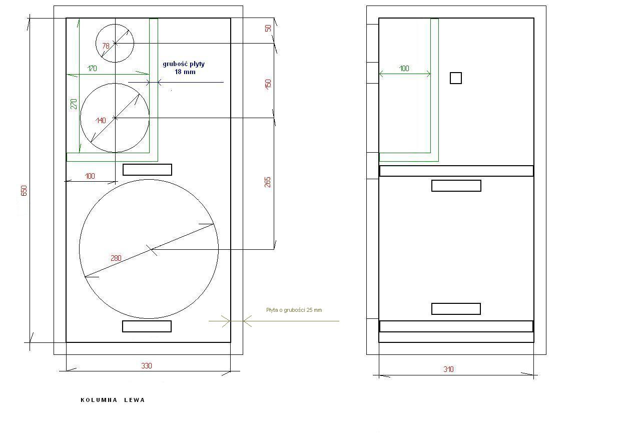

    Jeśli nie planujesz 2.1 i nie chcesz podłogówki to przy preferowanej przez Ciebie muzyce musi być coś większego, z uwagi żeby można było głośniej poszaleć choćby z basem i niekoniecznie z super niskim basem, raczej głośnym basem.
    A myślę tu nad głośnikiem klasy 25 - 30 cm w obudowie zamkniętej, tak aby kolumna nie była większa niz 60 dm3, co jeszcze przy mniej smukłej konstrukcji, można by było ja zastosować jako podstawkową, i postawić na szafie-czy na górze meblościanki.

    Tak. Kolego Tomq, oczywiście takie ustawienie jak proponowałem jest akustycznie niepoprawne. Ja to wiem, i Kolega Tomeq1987 pewnie też. Z tond może, jak to trafnie pisał, słyszał tępe basy ( bardzo trafne określenie ).
    No cóż sytuacja jednak zmusza do takiego a nie innego ustawienia kolumn, więc uszanujmy warunki lokalowe kolegi.
    Za takie pieniądze proponuje kolumny te z drugiego rysunku z mojego powyższego postu, to obudowa pod ARN226 + ARP150 + GDWK10/80/7 ( te dwa pierwsze to Tesla, a GDWK oczywiście Tonsil )
