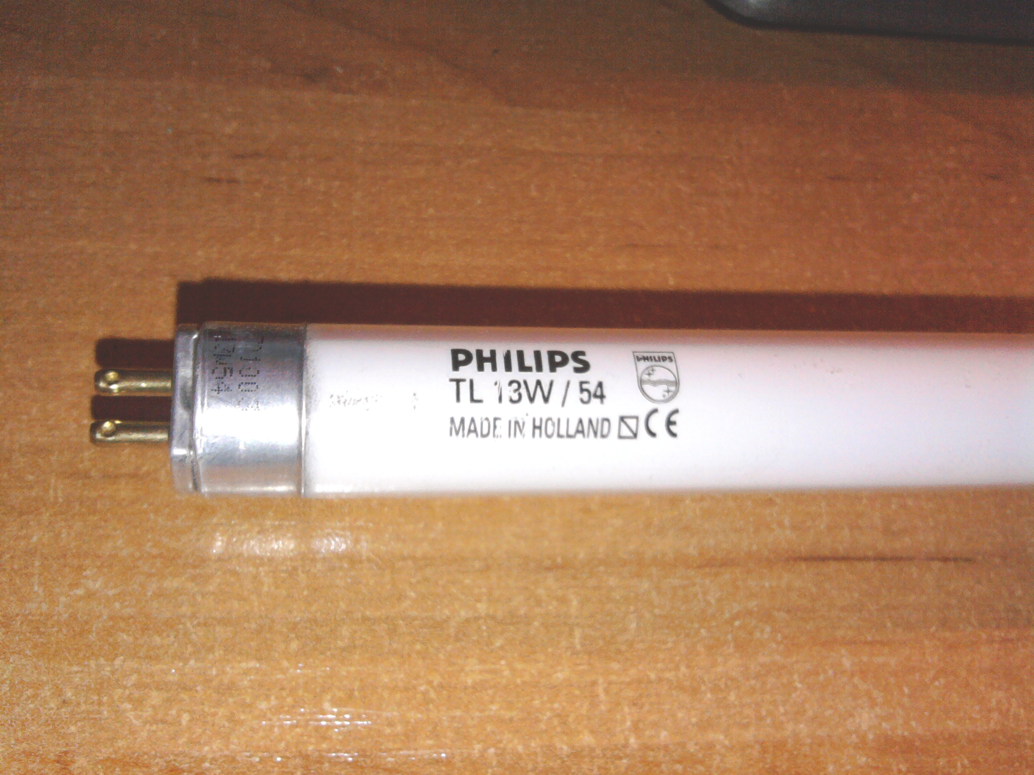

    Witam, posiadam świetlówkę taką jak na fotografii (13W) i chciałbym się dowiedzieć czy moge użyć układu wbudowanego w żarówkę energooszczędną (14W) do jej zasilenia?
    Elektronika z żarówki energooszczędnej do zasilenia świetlówElektronika z żarówki energooszczędnej do zasilenia świetlów

    Witam. Powinno zadziałać , ale w sumie warto spróbować , przecież nic nie tracisz. Pamiętaj tylko o zachowaniu bezpieczeństwa . Z 230V nie ma żartów ,a na wyjściu elektroniki podczas zapłonu może być nawet do 700V. Pozdrawiam.

    Larry_088 napisał:
    Witam, posiadam świetlówkę taką jak na fotografii (13W) i chciałbym się dowiedzieć czy mogę użyć układu wbudowanego w żarówkę energooszczędną (14W) do jej zasilenia?
    owszem, podłączyć można, ale należy spodziewać się znacznych zakłóceń elektromagnetycznych ze względu na sposób doprowadzenia zasilania napięciem o dość znacznej częstotliwości i mocno odkształconego od sinusoidy.
    Przebieg prądu jest zbliżony do prostokątnego, a więc o znacznej zawartości wyższych harmonicznych które są słyszalne nawet na końcu zakresu fal średnich odbiornika radiowego.

    Z doświadczenia dodam że to działa. Właśnie tak mam zrobione oświetlenie w moim akwarium. Jest to o wiele tansza alternatywa dla drogich stateczników elektronicznych.

    Ta alternatywa ma znaczne wady o czym napisał kolega Quarz.
