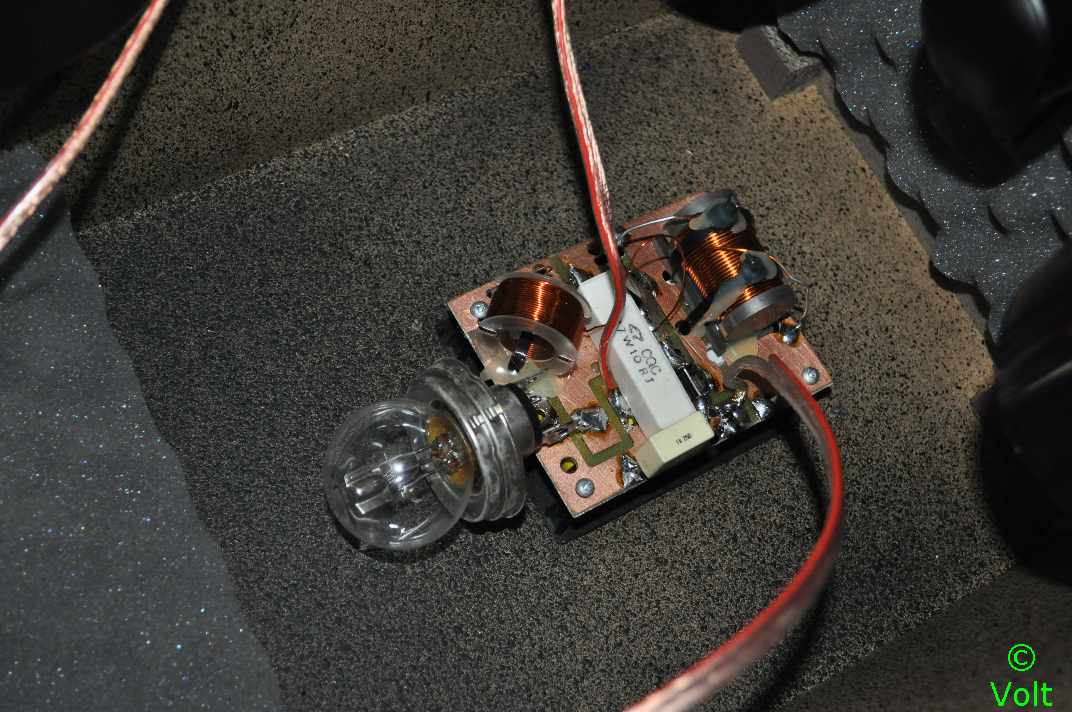

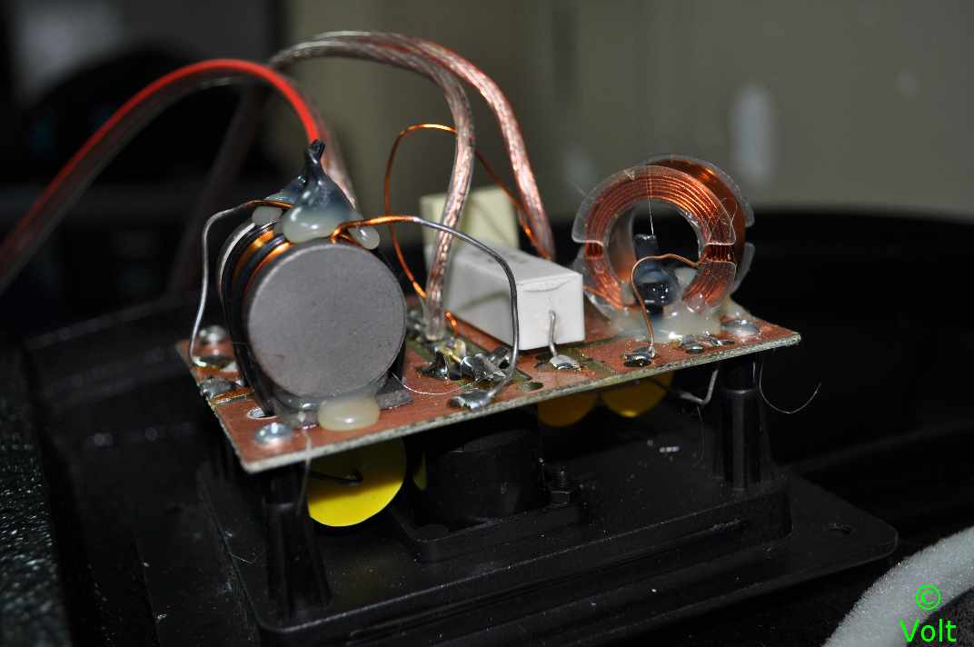

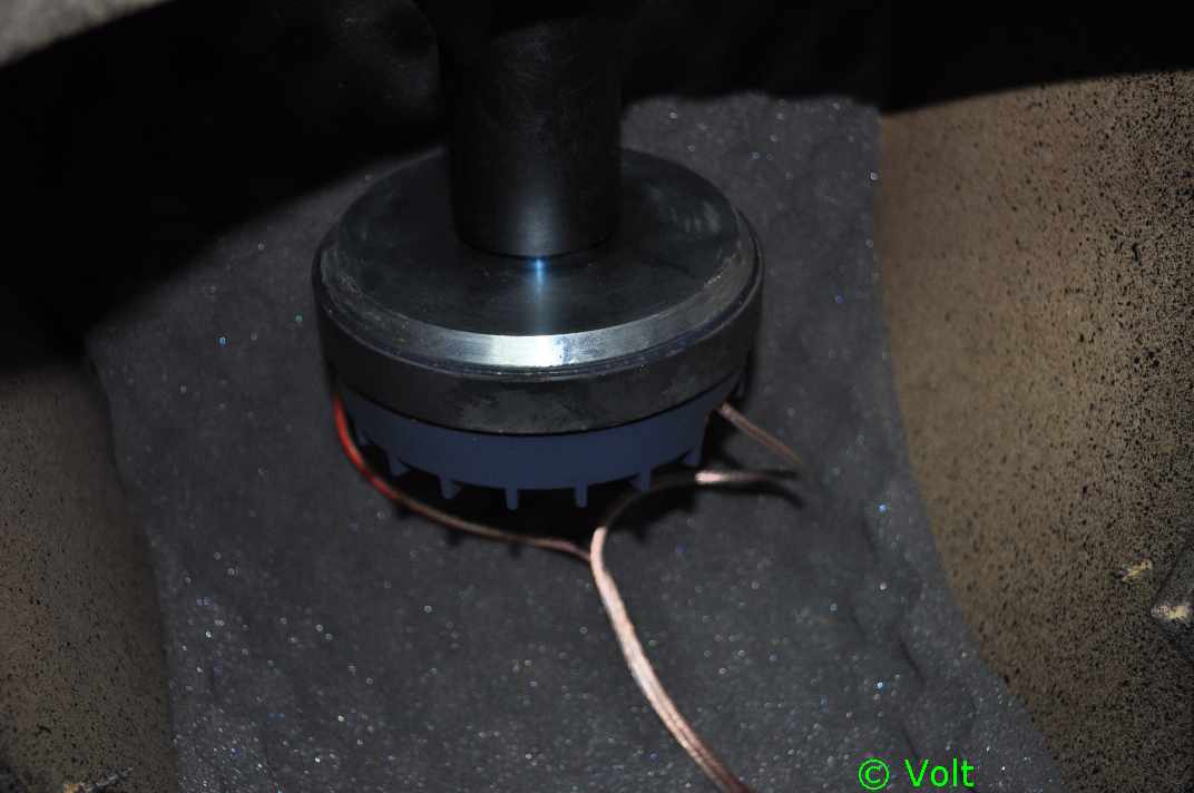

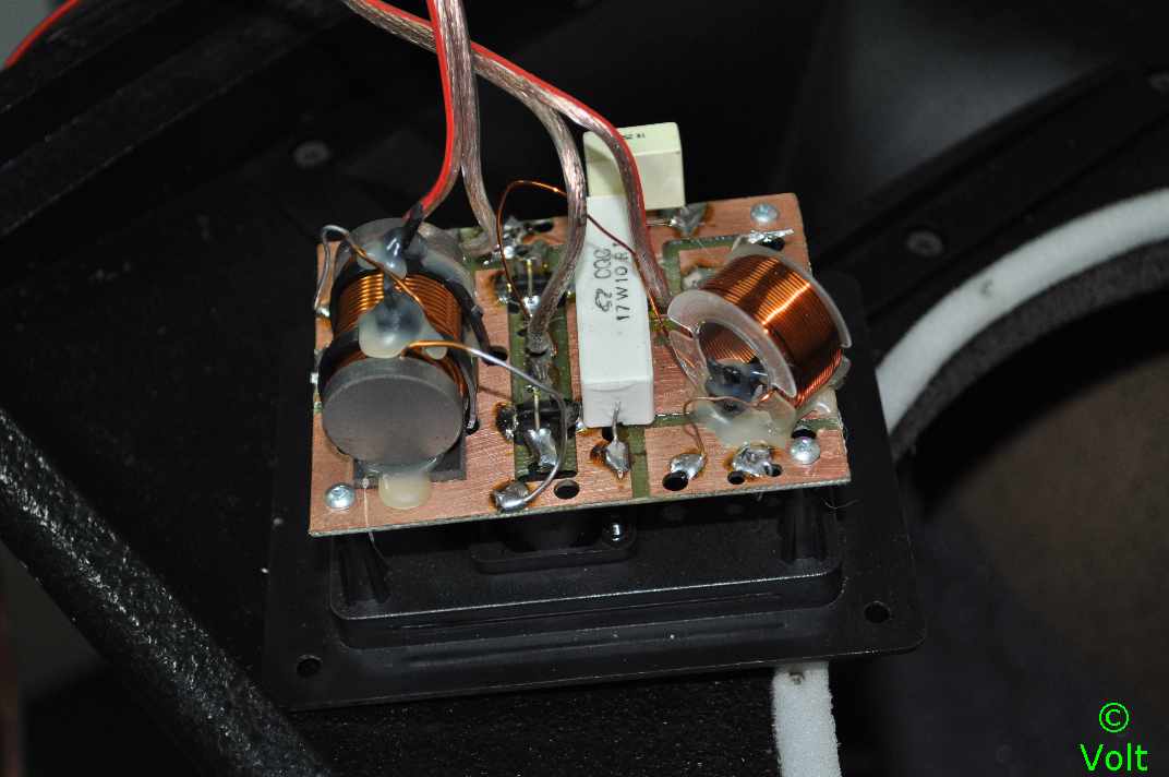

    Ja mam model PA600 i jeśli ktoś jest zainteresowany to mogę wrzucić fotki zwrotki.
    Dodam, że jest zabezpieczenie na żarówce 24V/55W.
  • #9 7116956
    protone
    Posty: 775
    Pomógł: 63
    Ocena: 21
    Wrzuć ,ciekawe jakiej grubości drut zastosowali , bo te oferowane to 0,8 mm.

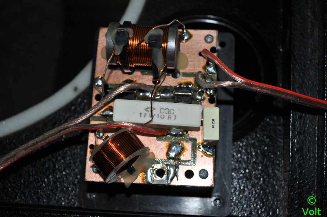

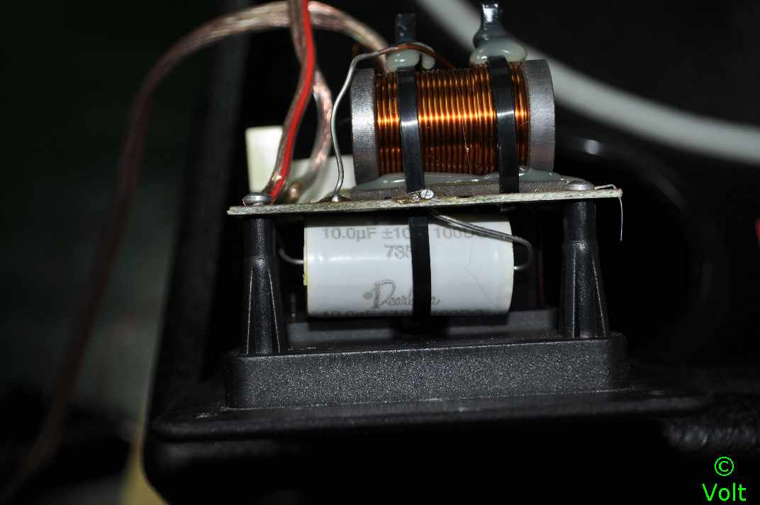

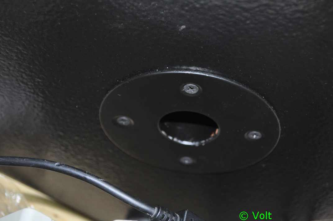

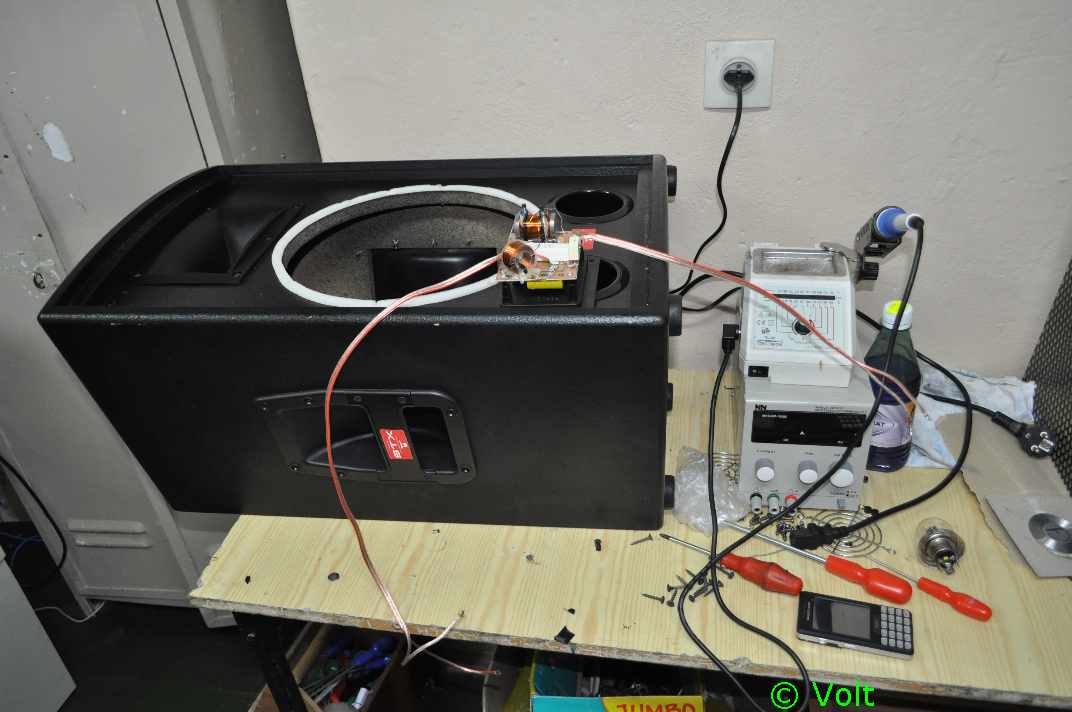

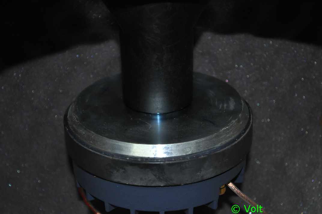

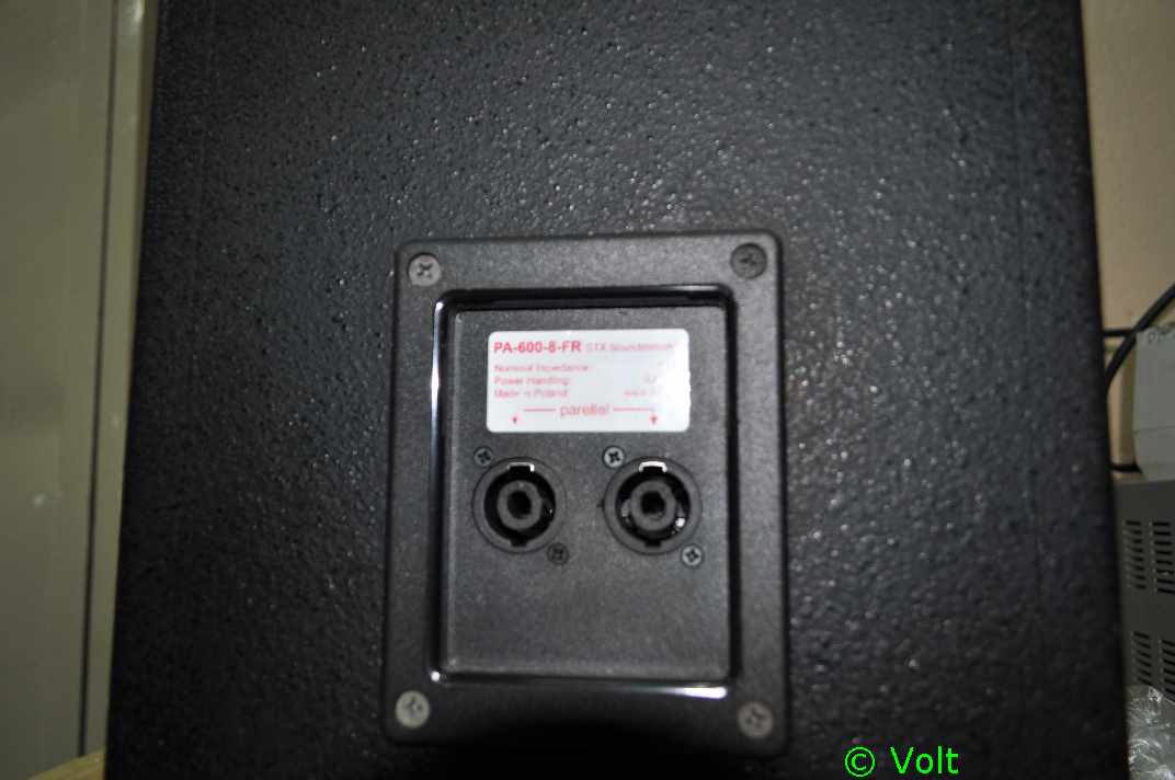

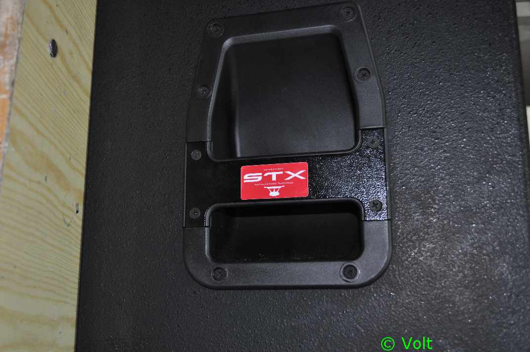

  • #17 7121681
    Volt
    Posty: 865
    Pomógł: 50
    Ocena: 44
    Opinie o nowych produktach STX - czy nadają się dla początkujących?Opinie o nowych produktach STX - czy nadają się dla początkujących?Opinie o nowych produktach STX - czy nadają się dla początkujących?
    Zdjęcia zwrotnicy PA 600 (1 edycja z D-800-Ti jak jeszcze nie były w seryjnej sprzedaży)
  • #18 7121873
    bocian90
    Posty: 1243
    Pomógł: 92
    Ocena: 34
    Witam! A mógł byś porobić zdjęcia kolumn z zewnątrz?Z bliska i z daleka ;) Pozdrawiam!

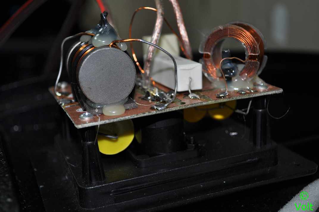

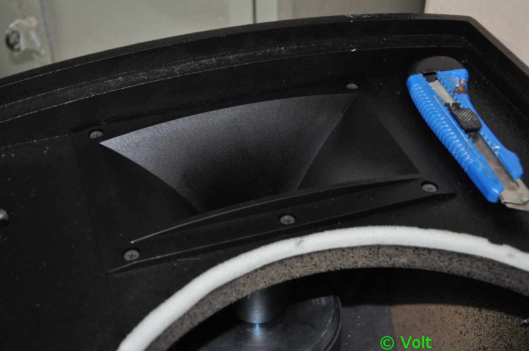

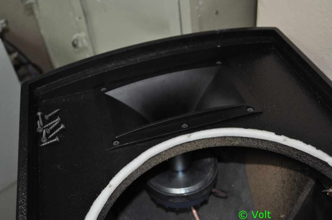

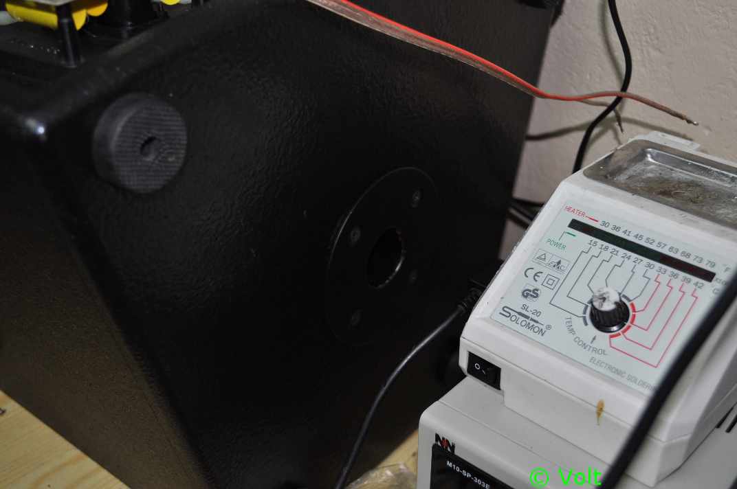

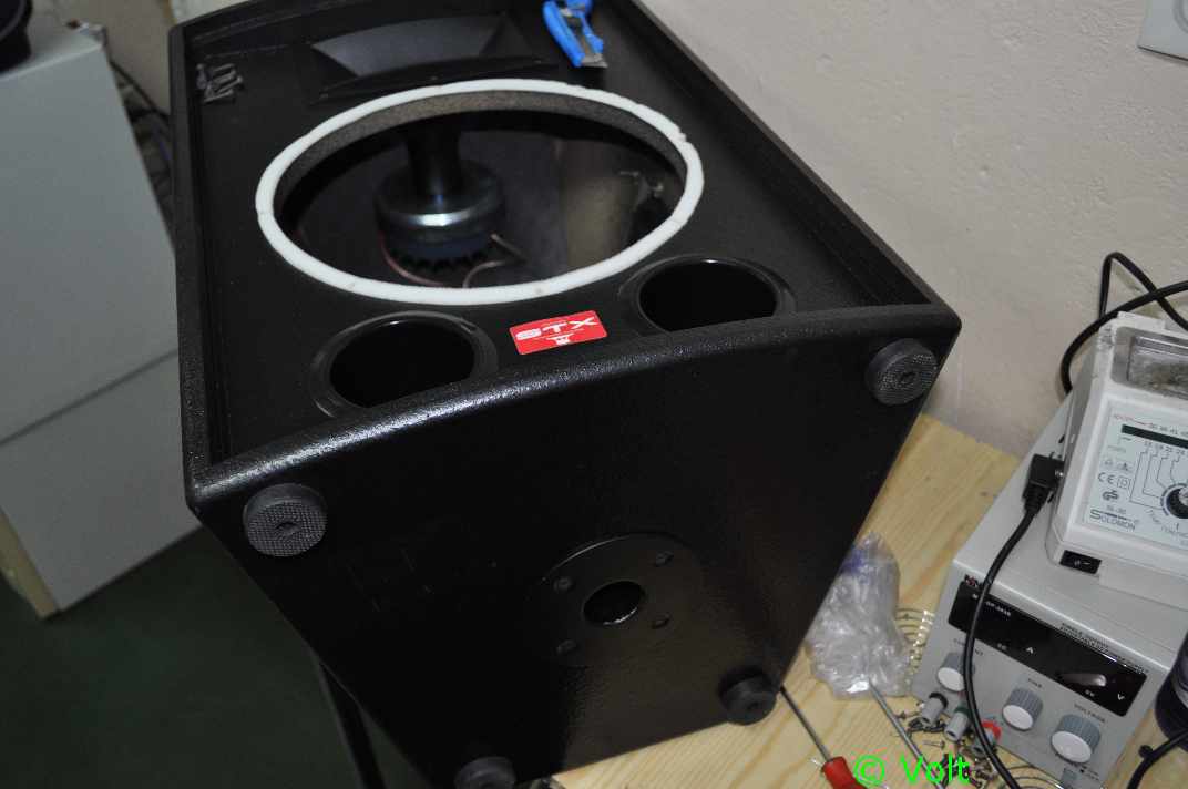

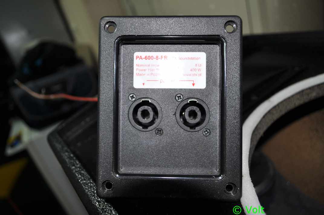

  • #20 7122147
    Volt
    Posty: 865
    Pomógł: 50
    Ocena: 44
    Opinie o nowych produktach STX - czy nadają się dla początkujących?Opinie o nowych produktach STX - czy nadają się dla początkujących? Opinie o nowych produktach STX - czy nadają się dla początkujących?Opinie o nowych produktach STX - czy nadają się dla początkujących?Opinie o nowych produktach STX - czy nadają się dla początkujących?
    Opinie o nowych produktach STX - czy nadają się dla początkujących? Opinie o nowych produktach STX - czy nadają się dla początkujących?Opinie o nowych produktach STX - czy nadają się dla początkujących?Opinie o nowych produktach STX - czy nadają się dla początkujących? Opinie o nowych produktach STX - czy nadają się dla początkujących?Opinie o nowych produktach STX - czy nadają się dla początkujących?
    Więcej nie posiadam, w wysokiej rozdzielczości (zwrotnicy i paczki) mogę przesłać na @.

  • #22 7122449
    marian133
    Posty: 3766
    Pomógł: 426
    Ocena: 572
    Skipior napisał:
    A jeżeli chodzi o moje obudowy? Cóż, muszę Cię zasmucić, bo sporo się zmieniło.
    Zasmucić? dlaczego? ja się uśmiecham czytając to ;)
    Co do tej kolumny to lepiej by wyglądała mając br szczelinowy a nie takie "tanie" rury,wyglądała by bardziej profesjonalnie.
