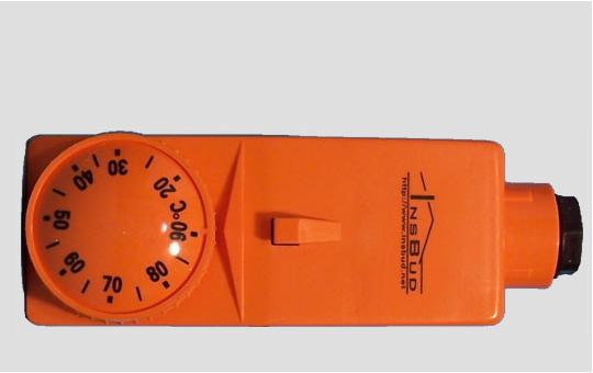

    kemot1001
    Posty: 46
    Ocena: 9
    Wejdź na stronę http://www.insbud.net/ tam mają elektrozawory które cię zainteresują. Miałem taki sam problem z wychładzaniem wody. zainstalowałem takie urzadzonko i po bólu

    krzysio_sr napisał:
    Możesz wstawić elektrozawór ale powinieneś w jego obwód wstawić coś takiego :
    Coś takiego nie nadaje się do CWU, ale do CO - za duża temperatura sterowania, prawda?

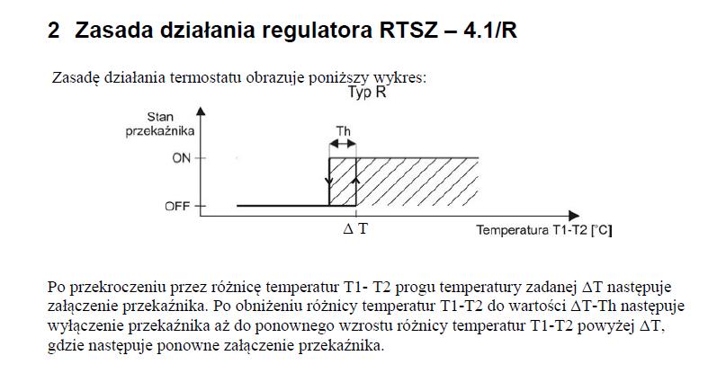

    krzysio_sr napisał:
    ps. Przy dwóch takich termostatach efekt będzie identyczny z termostatem różnicowym. Jeden na zasilaniu kotła a drugi na wyjściu C.W.U.
    Tylko trzeba z "głową" podłączyć.
    Nie, nie będzie to samo - będzie "sztywna" różnica pomiędzy ustawieniami tych termostatów (można oczywiście toto zmieniać ale trzeba to robić ręcznie), natomiast przy elektronicznym różnica będzie "płynna" - będzie się automatycznie "przesuwała" w zależności od bieżących danych temperatur
    Twoje rozwiązanie "mechaniczne" - np ustawisz jeden termostat na 35stC drugi na 40stC, a więc gdy temperatura w piecu osiągnie np 60 st będzie dogrzewany bojler, ale będzie również wychładzany do chwili gdy temp nie spadnie do 35st
    Natomiast w elektronicznym będzie zawsze utrzymywana różnica nastawiona np 5st zarówno przy temperaturach 35-40stC jak i przy 75-80stC
    Choć jest to zawsze jakiś sposób choćby częściowego rozwiązania problemu
