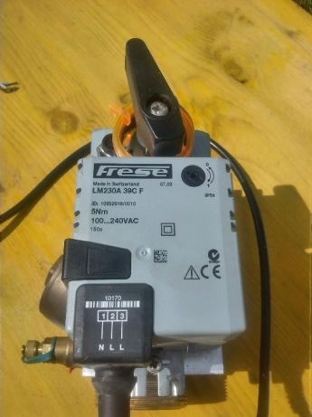

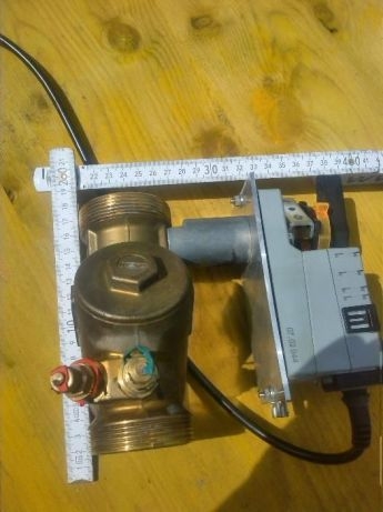

    1. Zaworu kulowego - udało mi się kupić na popularnym serwisie ogłoszeniowym o.. za 90pln. Jest to calowy zawór z siłownikiem elektrycznym dwupołożeniowym 230V, złączkami pomiarowymi i gwintami zewnętrznymi:
    Automatyczne zabezpieczenie bojlera przed wychłodzeniem w nocy - jak to zrobić? Automatyczne zabezpieczenie bojlera przed wychłodzeniem w nocy - jak to zrobić?
    Zawór zasilany jest trzema żyłami: N, L1, L2. Podanie napięcia na L1 zamyka zawór, podanie napięcia na L2 otwiera.
    Mogłem oczywiście kupić zawór kulowy z siłownikiem na all... za około 270pln nowy, ale nie chciałem marketówki. Wolę używane, przemysłowe.

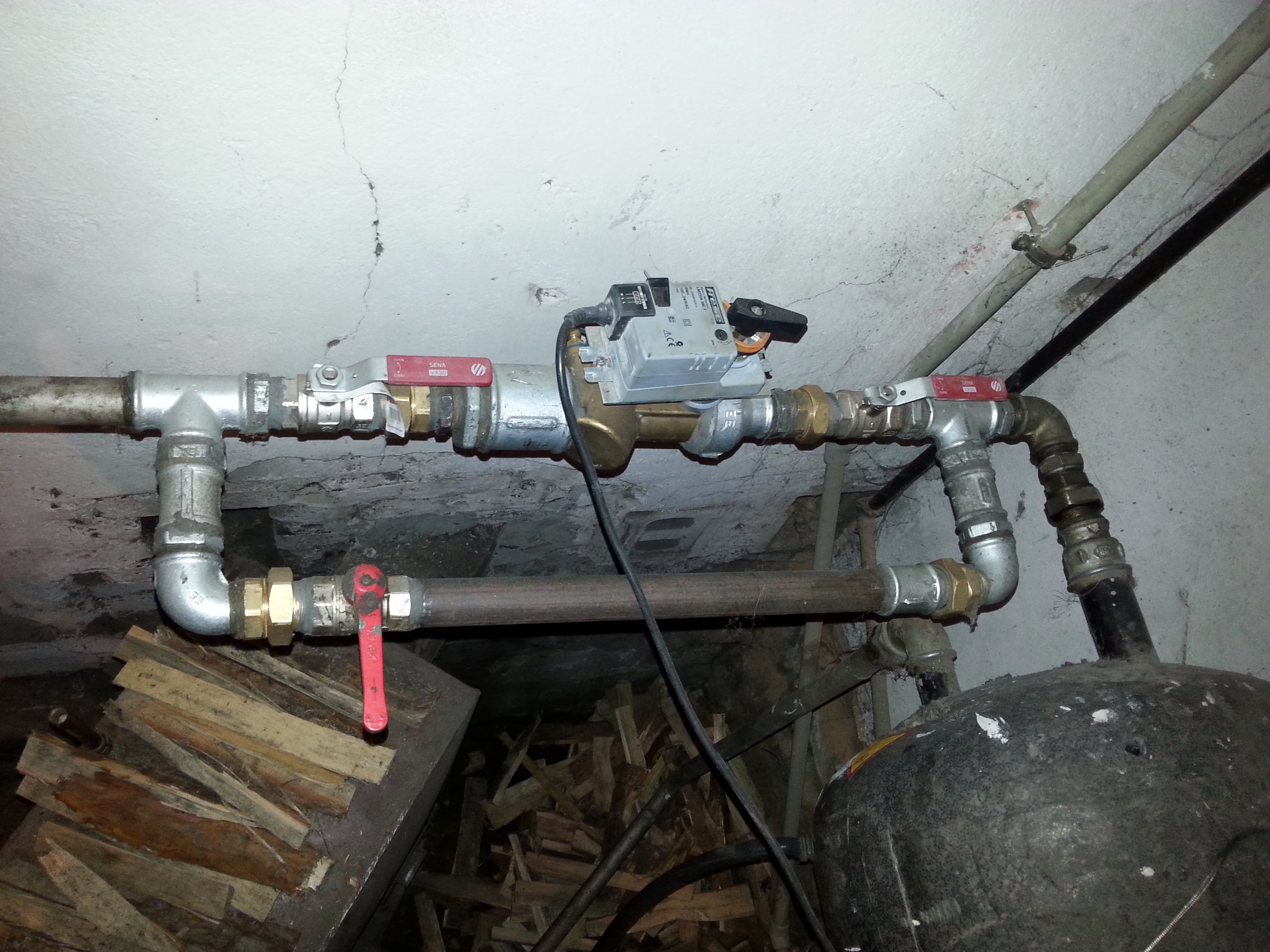

    Kupiony zawór wpiąłem w układ:

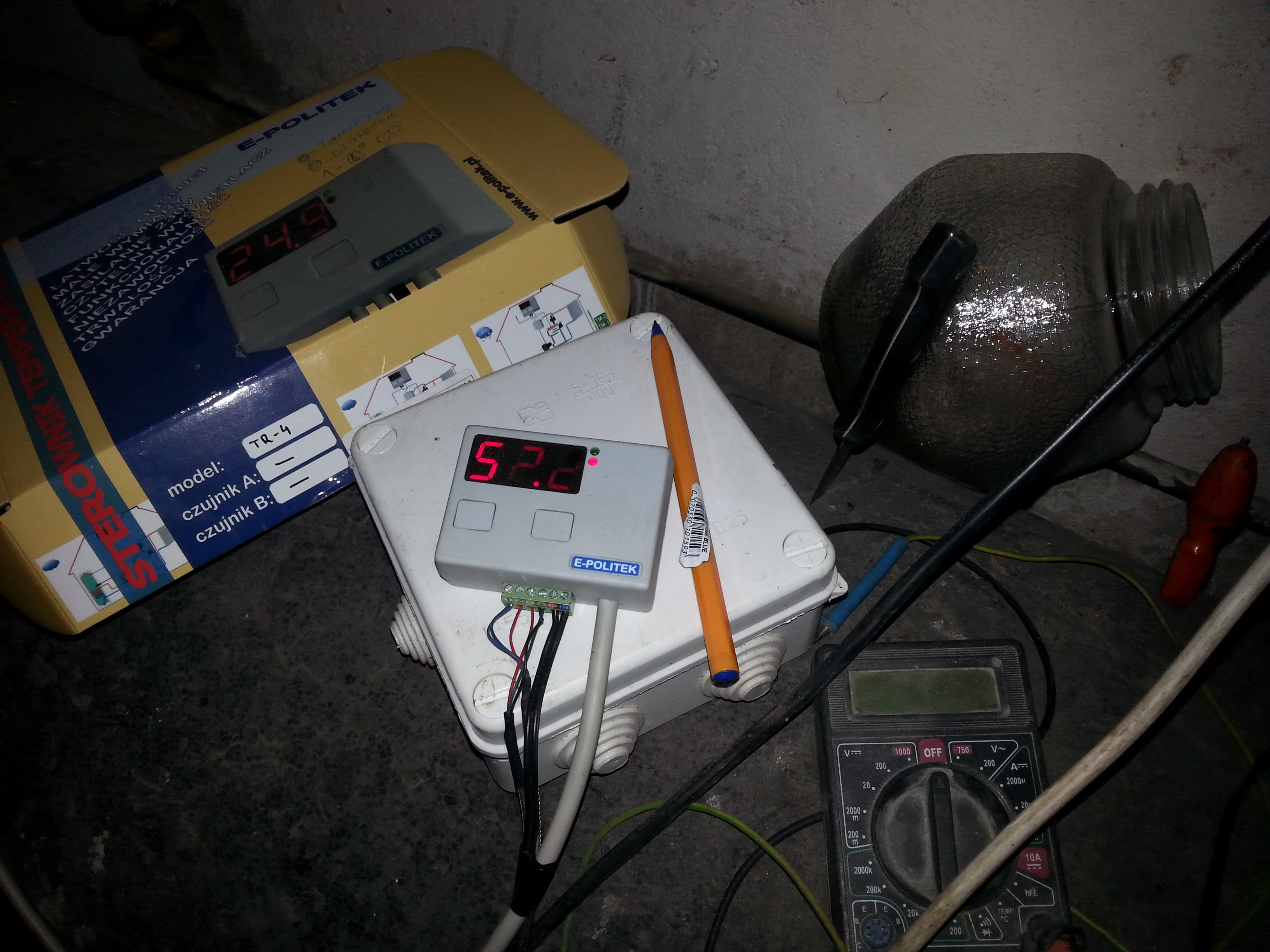

    Potrzebowałem sterownika różnicowego do tego zaworu. Warunkiem były dwa przekaźniki wyjściowe. Muszę przyznać, że nasz rynek jest ubogi w takie wynalazki, a ja postanowiłem, że chcę polski.
    Znalazłem sterownik różnicowo-solarny tr-4 firmy e-politek.
    Link
    Jestem bardzo z niego zadowolony. Jest mały, prosty w konfiguracji, a cena bardzo niska.

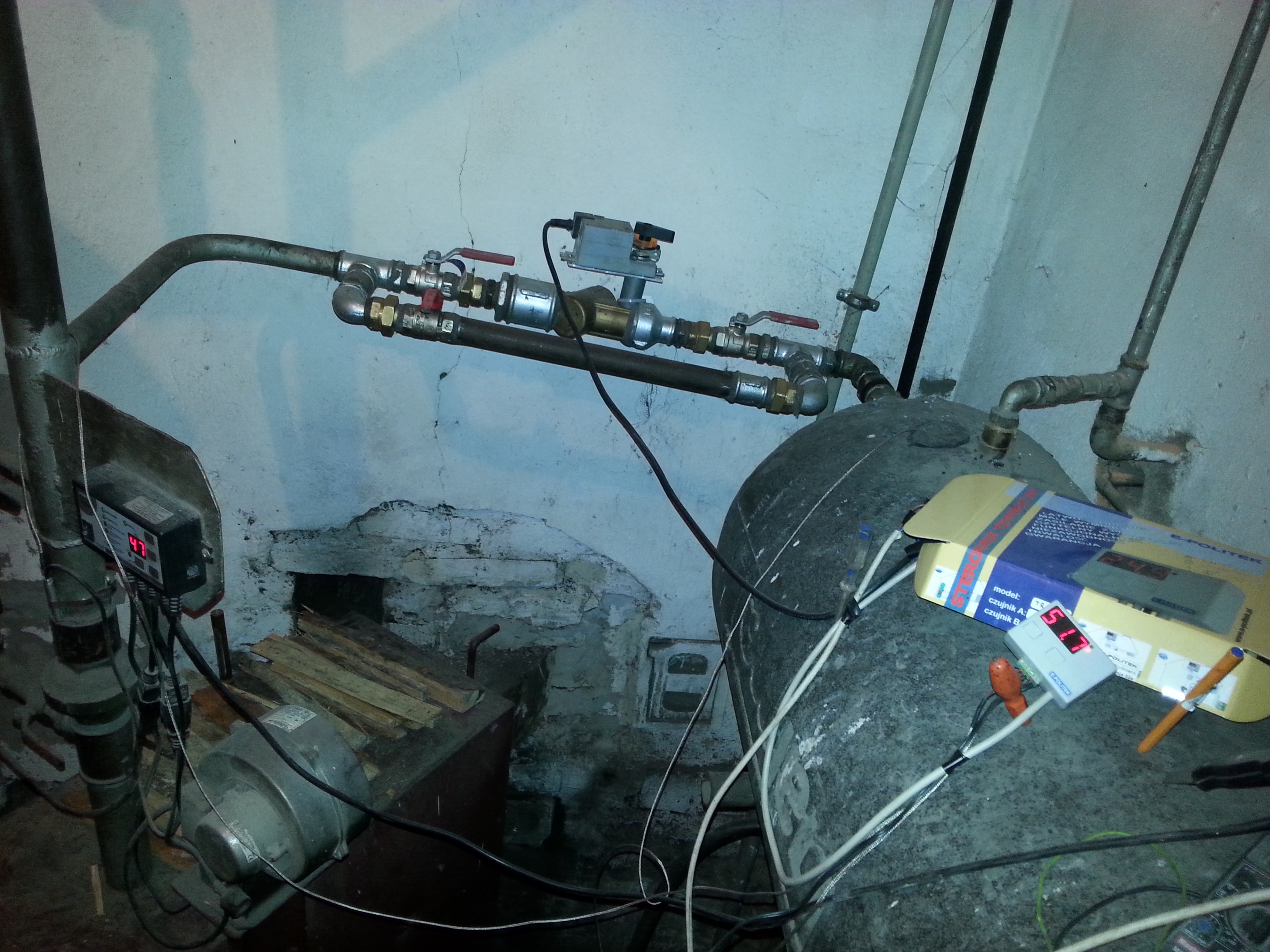

    Połączyłem na szybko sterownik ze zaworem, i o to taki efekt:
    Automatyczne zabezpieczenie bojlera przed wychłodzeniem w nocy - jak to zrobić? Automatyczne zabezpieczenie bojlera przed wychłodzeniem w nocy - jak to zrobić? Automatyczne zabezpieczenie bojlera przed wychłodzeniem w nocy - jak to zrobić?
    Nie zdążyłem jeszcze tego pająka upakować do puszki, a wszystko wisi sobie już tak kawałek czasu. Muszę się za to wziąć.
    Zdaję sobie sprawę, że taki sam efekt mógłbym osiągnąć wykorzystując zawory ileś tam drogowe + sterownik, ale z racji tego, że nie przepadam za zaworami tego typu wyszło jak wyszło.
    Efekty:
    W trakcie palenia utrzymuję temperaturę na kotle 50°C, w tym czasie mam taką samą temperaturę na bojlerze. Około godziny 23:00 zaczyna wygasać, temperatura spada do 45°C, a sterownik zamyka zawór. Rano na kotle: 24°C, a na bojlerze 38°C. Zbiornik ma 120l, wężownica typu "U".

    Znaczna większość domowych instalacji wygląda tak jak u mnie. Dwucalowa rura robi swoje. W stronę kotła mam bodajże centymetrowy spadek na odległości 1m.

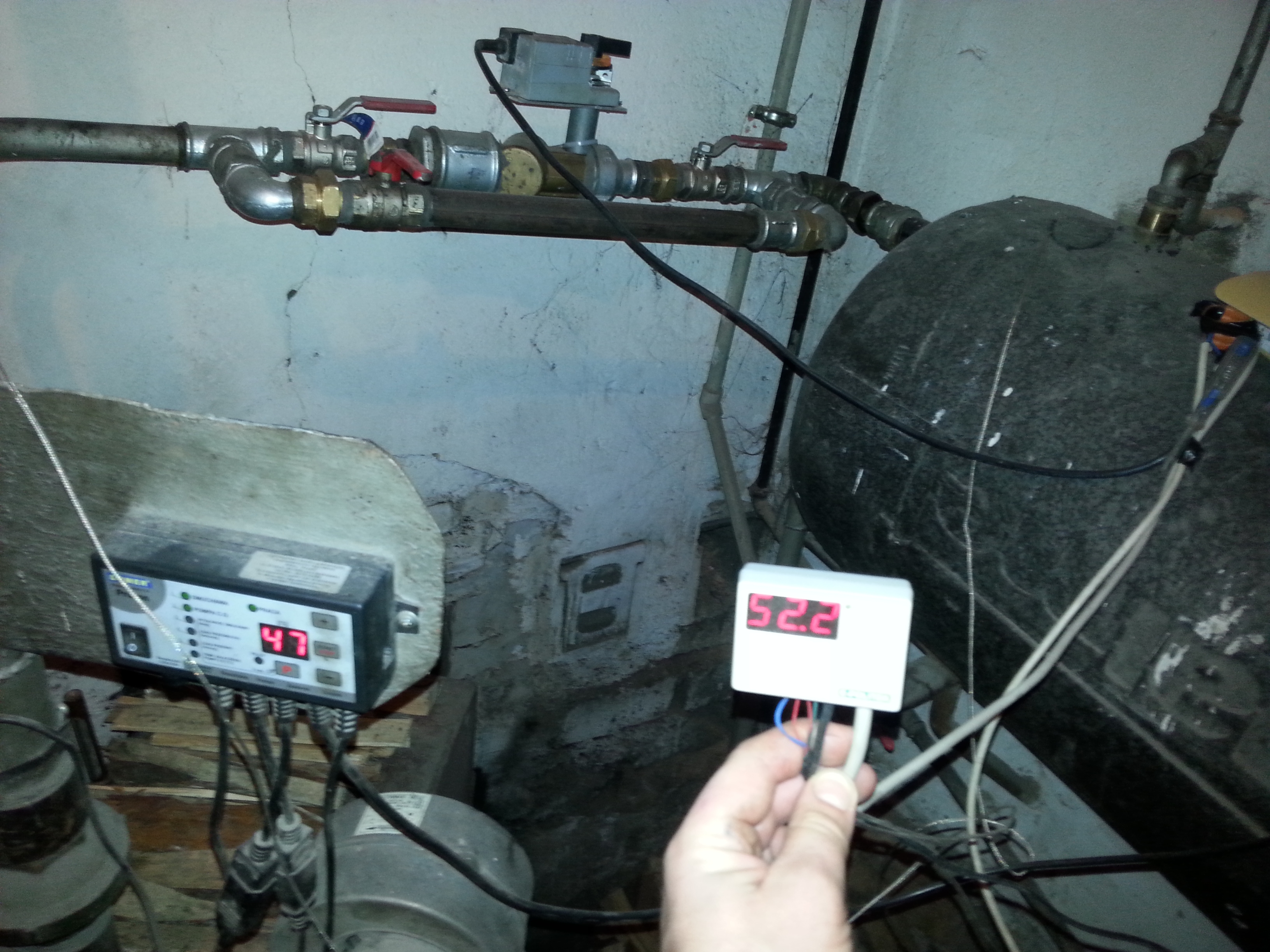

    Kurtka na wacia napisał:
    Planuje też zrobić takie sterowanie. Gdzie zamontować czujnik temperatury bojlera? Bojler jest ocieplony z wężownicą typu U.
    Na czwartym zdjęciu jest dokładnie to pokazane. Zobacz gdzie idzie srebrny przewód do bojlera. Wyciąłem kawałek pianki, aby dotrzeć do metalu, włożyłem czujnik i przykryłem wyciętym kawałkiem pianki.

    Kolego @jalop , dlaczego założyłeś obejście zaworu? Dlaczego masz nie ocieplone rury od bojlera do kotła, a w ostateczności do zaworu...?
    Obejście założyłem na wypadek awarii zaworu, ewentualnego przecieku itp.
    Co do braku ocieplenia rur, to jest moje wiekowe zaniedbanie. Muszę się za to wziąć.
